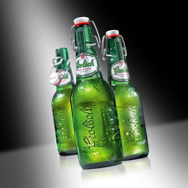

    当然,也不是因此所有的啤酒包装都是一次性,封口完全不能再合上,有一种活口的非常流行,尤其是对家酿啤酒爱好者,因为可以重复使用,且密封非常好。如下图所示
