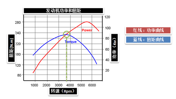

    汽车在不同是车速下,燃油消耗的平均水平都是不同的。 并不是说车子开得越慢就会越省油。 下图是一张典型的内燃机(汽车发动机)的发动机功率和扭矩图,我将基于这张图给出解释。
    当车子在低速的情况下,发动机转速低,从曲线图中可以发现此时发动机输出的扭矩也很低,发动机负荷率低,此时燃油所作的功都费在汽车内部零部件损耗和散热上。而当车速很高时,由于空其阻力的存在,发动机需要输出大量的功将车速维持在高速上 (空气阻力与车速成平方的函数关系,当车速增加一倍时,受到的空气阻力会是原来的 4 倍。) 一般来说,在发动机输出最大扭矩的情况下(即图中绿圈的点)也就是图示发动机转速稳定在 3500~4000RPM (Revolutions per minute, 每分钟转速)间时,是燃油经济性最佳的状态。
    现在车子的即时油耗都可以从仪表盘上读到,我们只要总结出即时油耗和及时当前车速的关系,以后在开高速时将车速稳定在最经济车速下即可。一般我们的乘用车最经济车速会70km~90km/h之间,因车而异。
