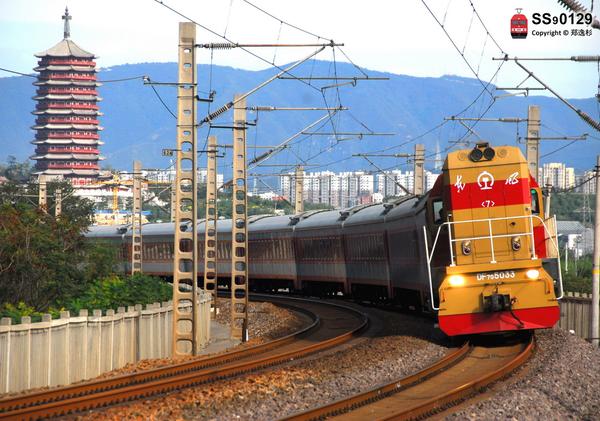

    (2011 年在京原线开行的野三坡号旅游列车 Y595/6 次,图 / 郑逸杉)

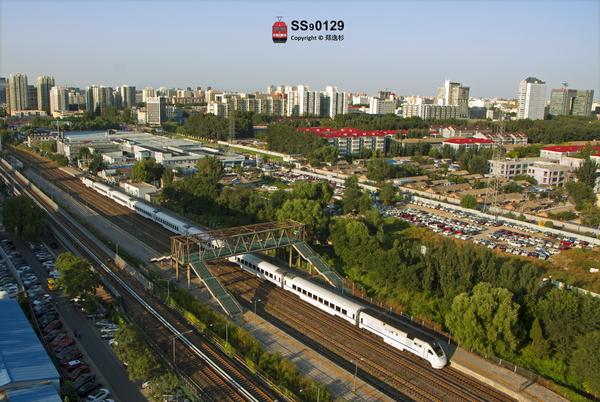

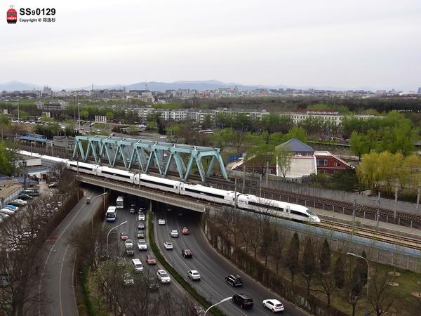

    (S218 次市郊列车驶出清华园站,图 / 郑逸杉)
    对于城际列车 C,通常都是动车组列车开行,但运行速度在不同的线路上相差很大,比如中国第一条 350km/h 级的高速铁路京津城际,上面跑的 C2xxx 就全部和 G 车一样快甚至更快,但成灌快铁的 C6xxx,运行速度通常最高也只有 140km/h。

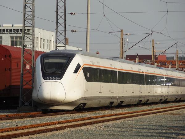

    (2015 年 7 月停在环铁的 CRH6 城际动车组,现在在南宁附近开行 160km/h 级别城际 C,图 / 郑逸杉)
    (通过南二环玉蜓桥的 350km/h 级别京津城际动车组,图 / 郑逸杉)

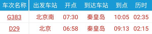

    这种情况通常在普速和动车混跑的客运专线上出现。以快速列车 K 举例,有一些上了客运专线的车运气比较好,后没动车穷追,前没货车堵截,不需要停下来待避,于是在一马平川的,且路况极好的客运专线上欢快地跑到底。也有一些运气没那么好,被扔到客货混跑的普通线路上,被成群的货车压在后面慢慢蹭一路,也是憋屈。还有一些可能运气还没前者好,上了客运专线,却发现后面杀声震天,一群愤怒的动车正在接近,那么对不起,到了某一个站,侧线避让半把个钟头,等这一群动车都跑过去了您再慢慢开起来。而对于动车和高速动车,由于共用一条线路,停站数量又区别不大,所以很难能在速度上有很大的差异。还有更极端的例子,北京和秦皇岛之间的 G 和 D,G 由于一路走高速线,所以绕行天津,比直接向东走普速线的 D 多跑出几十上百公里,所以虽然 G 车速度快,但用时还长于 D 车。(参见 G383)所以在路况复杂,线路等级多样的城市间,同级别列车的运行时间差异会很大。列车运行等级,也就是之前那个字母,并不一定是影响运行时间长短的决定因素。
    (同样北京到秦皇岛,G383 用时比 D29 长 20 分钟,由于运行路线不同)

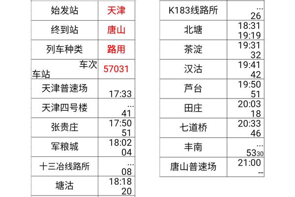

    全部为数字的列车,1001-4999 为普通旅客快车,5001-8999 为普通旅客列车。除此之外,还有些 570xx 的五位数字客车,叫做路用通勤,是给铁路职工上下班用的,有时会停一些你都想不到会有站台的地方,比如「太原北一场」,「十三冶线路所」,「278km 乘降所」。
    (57031 次路用列车)

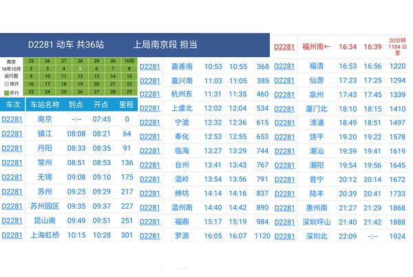

    对于高速动车和动车,数字的位数经常代表着快慢,比如你会发现一个线路上高速动车,G 后数字位数越少越快。京沪的 G1,2,3,4,7,8 都是「标杆车」,京沪间运行时间全部为 4h48,G后三四位数的已经算是高速列车中的慢车了,全程运行时间经常会比标杆车慢出一两个小时。某些 Dxxxx 可能全程也仅仅能跑到 160km/h 的速度,与直达特快 Z 相当,且停站极多,经常需要待避,于是全程运行时间真的会很长,例如著名的动车站站乐 D2281 次,但由于是动车组开行,仍然叫做 D。
    (动车站站乐 D2281 次,南京到深圳共停 36 站,耗费 14 个多小时)

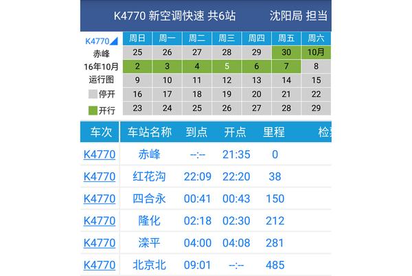

    如今,数字还代表了临客。近些年,随着临时开行列车的等级越来越繁多,仅仅一个 L 已经不能满足需求,于是取消了 L,改为 K5xxx,K4xxx,T4xxx,Z4xxx,D4xxx,D9xxx,G4xxx,G9xxx 等。
    (2016 年十一假期加开的 K4770 次临时快速旅客列车)

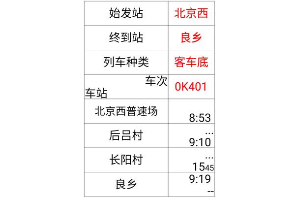

    0,用于编码外放车底(车厢放到远处的小站暂存)的回送车次,例如 0K401,就是把 K401/2 的车底送往良乡站存放的车次;

    (2015 年 10 月,由调车机牵引的 0K401 次列车接近后吕村站,图 / 郑逸杉)
