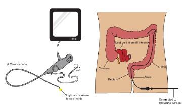

    内镜的原理最为简单:既然从外面看不到,那咱就从里面看。
    将一根能够传递光路的导管通过各种人体孔道,我们就能够从体外直接观测到体内的组织结构与病变。听起来很简单,然而内镜技术已经整整发展了近两个世纪,直至今日仍然不是一件让患者及医护人员那么舒心的检查。即使是胃镜,患者的也时常会因为本能的口腔反射,想要试图将进入食道的外来异物呕出,导致检查过程十分痛苦。更别说会对许多患者造成心理阴影的肠镜与阴道镜。目前前沿的研究正在尝试胶囊内镜,具有不错的潜力,能够大大降低患者的痛苦。但是目前并不实用,并且在成像清晰度、具体成像部位及分辨率与传统内镜相比有着较大的限制。例如,对于肝脏、肾脏等实质性器官(就是人家是实心的不是空心的),内镜就完全无能为力了。
    上图即为肠镜的简单示意图(来源:肠镜检查_benxu_新浪博客)。不知道你们看了觉得怎么样,我反正看的都疼。

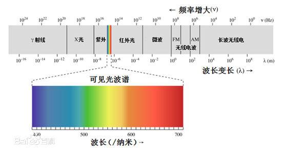

    可见光是波长在 400~760nm 之间的电磁波。根据公式,光子能量 [​IMG],其中 c 为光速,h 为普朗克常数,[​IMG] 为波长,[​IMG] 为频率。简而言之,就是波长越短,光子的能量越高,大致上而言穿透性也越强。既然几百纳米的波长太长,那就来点几纳米的:X 射线。下图是电磁波光谱的一个简单示意图(来源:百度百科)。

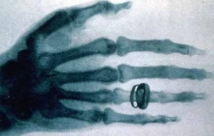

    X 射线最初由威廉·伦琴于 1895 年发现的。传言是伦琴意外发现了在黑屋中的胶片感光了。在排除阴极射线的可能性后,他认为这是一个“未知”的射线,于是命名为 X 射线。并且在强烈的好奇心驱使下,他作死地用 X 射线照了照自己的手,发现能神奇地看到骨骼……因此 X 光成像便被广泛用于观察骨骼直到现在。传说这张就是伦琴给自己老婆拍的第一张 X 射线照片:
    为什么我要说“作死”二字,我将会后面 X 光与 CT 章节详细描述 X 射线的危害。

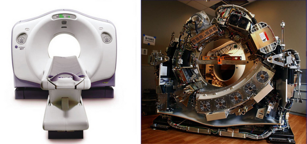

    但是在检查的时候,让患者保持固定速率稳定旋转还是不太靠谱的。于是,攻城狮们想出了这样一个主意,叫“大风车吱呀吱悠悠地转……”CT 机呢,也就长成了这个模样,左边是其外观,一个巨大的圆圈环绕着床位;右边是将其外壳打开之后的内部结构,都是可以转的哟。
    在整个转子当中,包括了 X 射线发射器与接收器。在转子旋转的过程中,从不同的角度拍下患者的照片,最终通过算法处理获得病人体内的 3 维结构信息。超声 CT、γ射线 CT 的本质没有太大的不同,不过是将成像的方式由 X 射线成像换成了超声与γ射线,其用于重建图像的具体算法都是相似的,我们将会在下一章节进行展开。
