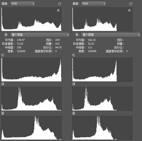

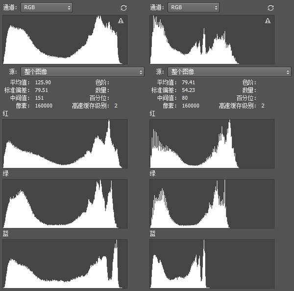

    左边是第一张照片的直方图,右边是第三张照片的直方图:
    它们有什么共同点?又有什么不同点?
    共同点:
    在 RGB 直方图(最上面那个直方图)中,它们最右端都没有像素,这也就意味着画面中没有纯白的部分,因此画面整体看起来比较安静、湿润。
    不同点:
    在通道直方图中,左边这个通道直方图是阶梯状,红色通道直方图最靠右,绿色通道直方图在中间,蓝色通道直方图在最左边。
    右边通道直方图的最右端基本上是一致的。
    这说明什么问题呢?
    左边这种直方图我们称作“阶梯直方图”,一看到这种直方图我们就要高度警惕!它对应的画面风格有相应的后期手法。
    右边这种直方图我们称作“常规高光缺失直方图”(实际上“阶梯直方图”就是一种“非常规高光缺失直方图”),它对应的画面风格也有相应的后期手法。

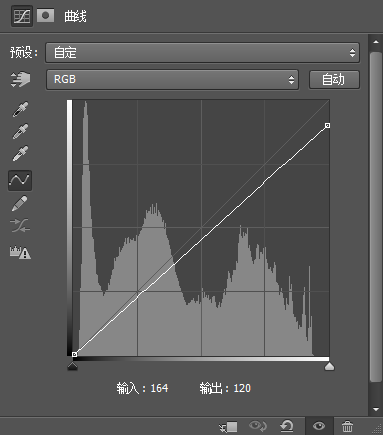

    最后我们添加一根高光压缩曲线:
    画面效果如图:
    与原图对比:
    但这不是最重要的,重要的是我们需要认识一下高光压缩曲线(下方演示的直方图并非这张照片的直方图,因为下图的变化更加直观,但二者变化趋势是完全一致的,你可以用你自己的照片试一下)。
    左边是使用高光压缩曲线之前,右边是使用高光压缩曲线之后,你发现了什么?
    可以发现,高光压缩曲线可以把整个直方图往左压扁,RGB 直方图和通道直方图都是如此。但是通道直方图之间的相互位置并没有发生改变,调整前后各个通道直方图的最右端还是一致的。

    画面效果早已在我们掌控之中,暂时不管这个,我们看一下这张图直方图的变化:
    左边是原图,右边是我们添加正片叠底色彩层之后的直方图。
    这时候的 RGB 直方图最右边是不是没有像素了?通道直方图是不是就呈现出阶梯状了?
    所以说,如果我们看到 RGB 直方图最右端没有像素,而通道直方图又呈现出阶梯状,那就一定要考虑一下色彩层 + 正片叠底混合模式的后期手法。
    当然,“阶梯直方图”是“非常规高光缺失直方图”的类型之一,色彩层 + 正片叠底混合模式会让通道直方图呈现出阶梯状,也可能会呈现出其他形态,这与填充的颜色有关,这个问题以后再给大家详解。
