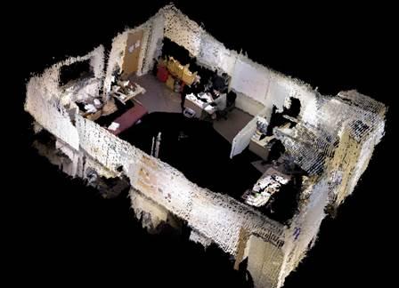

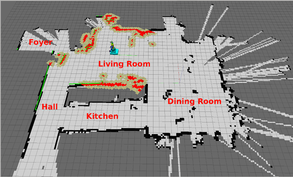

    Step 1:建图 Mapping 和定位 Localization 也就是 SLAM
    要想找东西,总得先知道自己在哪,还要知道房间的结构好规划路线。因此,我们得先利用机器人上面的传感器比如摄像头、雷达等构建整个场景,因为要找东西,有的高,有的低,所以最好还是 3d 场景。

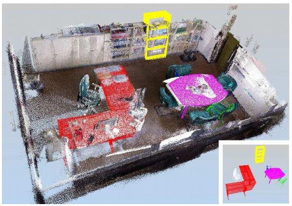

    Step 2:构建语义地图 Semantic Map
    要找东西,当然要知道东西在哪里了。因此,这一步需要我们在上一步得到的地图上添加语义,也就是各种东西的位置信息。或者反过来也可以给 3d 地图里面的每个东西贴标签,这是冰箱,我就贴上冰箱的标志,那是门,那我就贴上门的标签。大家可以看到,这需要计算机视觉的物体检测(Object Detection)技术,比如我们可以使用 YOLO 或者 Fast R-CNN 算法在 SLAM 的同时进行物体检测,为物体贴上标签。比如上图所示,我们知道桌子,椅子,柜子的具体位置。做完这一步,我们不但知道整个房屋的构造,机器人自己的位置,也知道每一个物体的相对位置。

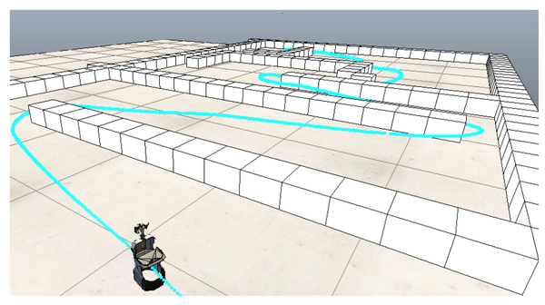

    Step 3:路径规划(Path Planning)
    有了地图和定位,再加上目标位置,ok,万事俱备了。我们只要根据这个设计出一条最佳的路径,然后让机器人走就行了。这就是路径规划需要干的事情。

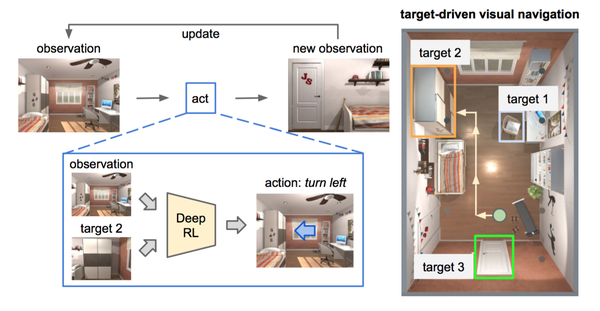

    因此,深度增强学习要仅使用 2D 的视觉信息来完成找东西的任务!
    如上图所示,机器人找东西的任务变成:看到图像,选择行走动作,直到找到想要的物体,停下。

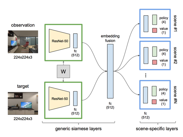

    就是将目标图像作为输入!老实说这个创新点非常简单,也蛮低级的,而且仅针对这种目标能够具化的任务有效。但是对于机器人找东西而言,等于和人一样给个目标图像,然后让你去找到它。这样做的好处就是神经网络具有通用性。之前,如果只用当前看到的图像作为输入,那么每找一个东西,都要单独训练一个网络。现在,把目标图像作为输入进行训练,那么就可以使这个网络不管输入什么目标都 ok,也就具备了通用性。
    这篇文章采用了 A3C 算法,也就是 Deepmind 提出的当前深度增强学习最强的算法来训练,主要就是神经网络的模型变了,还有多线程训练的方式做了一点改变(也就是同时开启多个 Agent 训练多个场景多个任务)。甚至,还根据不同场景搞不同的神经网络来输出,这算不算通用我得打个问号。
    为了让观察的图像输入和目标图像输入能够和在一起,为两个图像采用了相同的预训练好的神经网络(使用 ImageNet 训练的深度残差网络)。
    要理解整个训练过程,需要熟悉 A3C 算法,鉴于篇幅,这里就不细讲了。本专栏将陆续发布更多文章介绍深度增强学习的各种算法。
    对于这个成果我们应该思考一个问题是:神经网络是如何让机器人找东西的?
    4 深度神经网络通过学习学到了什么?
    它并没有记住物体的位置,更不知道房屋的结构。但它记住了在每一个位置,通向各个物体的行为方法。
    比如说,冰箱在左前方 5 米,那么机器人在这个位置的时候根据看到的图像做出向左前方走的动作。它只是知道要这么走,它知道这个轨迹,但是并不知道其他。
    反过来想,传统的机器人学方法可以通过记录轨迹来控制吗?
    当然是可以,但是同样的,SLAM 和语义地图还有路径规划都是避开不了的工程。而采用深度增强学习,我们是让机器人通过不断试错的方法来找到这条路径,而不是计算。
