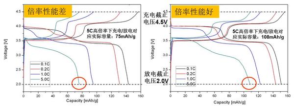

    1) 电池的充电一般都是靠测量其电压来测定充放电程度的,使用库仑计的是少数,而这种情况下电池充 / 放电的电量显示实际上只是一个电池实时电压的换算关系。快充与慢充相比,会带来很大的过电压(电流变大,U=IR,电池内阻会贡献更大的过电压),化学扩散反应也会跟不上,此时虽然电池可能表面上充到了一个高电压值而显示电量很高,实际上并没有充进那么多电,一个实例如下图所示:
    该图中,同种材料经不同优化工艺后,倍率性能不同(左差右好),在 5C 高倍率充放电制度下虽然都充到了 4.5V(体现为充“满”),但是实际上可用的容量差别很大,一个为 75mAh/g,一个为 108mAh/g。
    2) 所以实际上,任何电池其实都能快充充“满”电,在这里的“满”其实只是电压提了上去,无法与充入的电量 / 能量直接线性比例地对应起来。而且在这些时候,大电流充电会导致焦耳发热效应加剧(Q=I2Rt),并带来电池内的材料副反应分解、产气等一系列问题,危险系数骤然增加,至于此条件下电池的寿命就更不用提了,非功率型电池的寿命必然会大幅缩短:因此其实是大部分厂家自己为了安全可靠,出于综合考虑,厂家设计了电路为电池限定了充电电流的上限,不让大家使用快充。

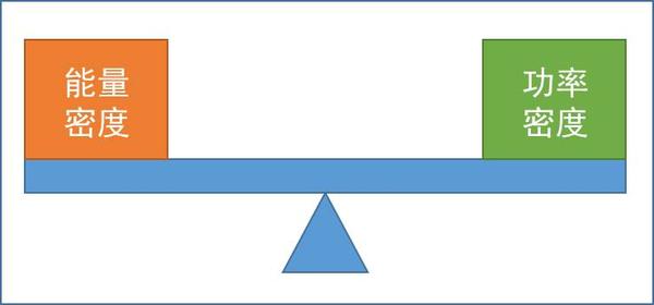

    3) 所以如果电池想要快充,对于其功率相关的性能要求也就更高,内阻低就是很重要的一条(Q=I2Rt,小的电阻值 R 可以减少焦耳发热量),在这种情况下,使用高电导的电极材料(碳包覆,改性提高锂扩散系数,减小粒径缩短扩散路径)、使用更多的导电剂、涂布更薄的电极(让传质扩散距离变短)都是典型的功率快充型电池的设计思路。以上这些设计理念当然也会与追求能量密度的目标有所冲突,鱼与熊掌不可兼得,具体可以参考笔者之前的文章《光说几分钟充满,其它性能都不说的快充技术,都是耍流氓》。钛酸锂电池概念大热,用在电动汽车上的优缺点到底是啥?

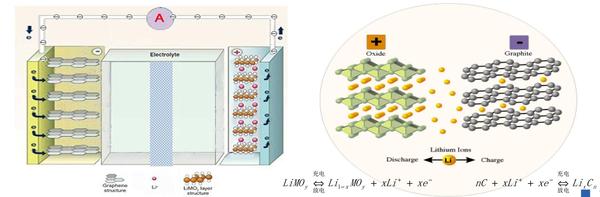

    锂离子电池的电化学原理示意图

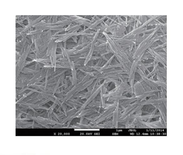

    对于功率型电池,大电流工作对其安全、寿命上提供了更高的要求。隔膜涂层技术是绕不开的,陶瓷涂层隔膜因为其高安全、可以消耗电解液中杂质等特性正在迅速推开,尤其对于三元电池安全性的提升效果格外显著。陶瓷隔膜目前主要使用的体系是把氧化铝颗粒涂布在传统隔膜表面,比较新颖的做法是将固态电解质纤维涂在隔膜上,这样的隔膜的内阻更低,纤维对于隔膜的力学支撑效果更优,而且在服役过程中其堵塞隔膜孔的倾向更低。涂层以后的隔膜,稳定性好,即使温度比较高,也不容易收缩变形导致短路,清华大学材料学院南策文院士课题组技术支持的江苏清陶能源公司在此方面就有一些代表性的工作,隔膜如下图所示。
    涂布固态电解质纤维的隔膜(江苏清陶能源科技有限公司欢迎您

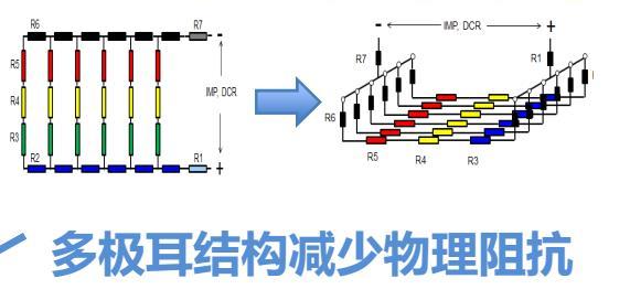

    典型的一个优化策略就是叠层式 VS 卷绕式,叠层式电池的电极之间相当于是并联关系,卷绕式则相当于是串联,因此前者内阻要小的多,更适合用于功率型场合。另外也可以在极耳数目上下功夫,解决内阻和散热问题。此外使用高电导的电极材料、使用更多的导电剂、涂布更薄的电极也都是可以考虑的策略。

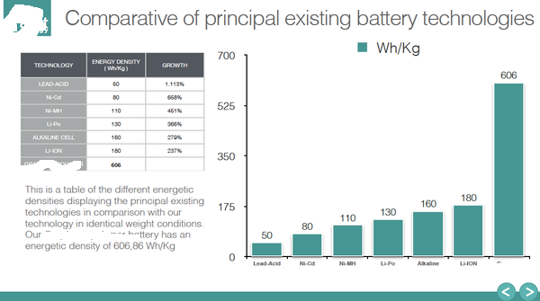

    如果这款能量密度好高的产品,能给公布个充放电曲线,功率密度,体积相关参数,成本,让我们能对这个产品有个深入的了解,就好了
    2)没有技术是万能的,尺有所短寸有所长,在追求能量密度为首要矛盾的场合(比如家用需要长续航的电动汽车),过分强调功率密度的做法显得思维混乱,笔者反对是在该强调能量密度的情况下的这种避重就轻的宣传行为。在笔者之前的文章《光说几分钟充满,其它性能都不说的快充技术,都是耍流氓》中已经在此方面有了大量的分析。钛酸锂电池概念大热,用在电动汽车上的优缺点到底是啥?
