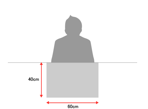

    a.桌面尺寸
    一般来说用餐的时候个人占据的餐桌桌面大小约为 40×60 cm。

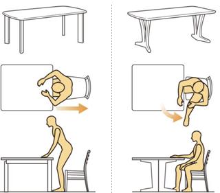

    b.桌腿的样式
    我们常见的桌子都是四腿桌,起身时需要将椅子往后拉出,而两腿的构造则方便许多,没有桌腿的干扰,只需旋转身体就可以轻松出入。
    四脚桌与两脚桌的对比▼

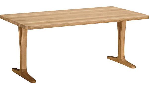

    建筑师中村好文也设计过简约的两腿桌,他认为两腿桌不限制脚的摆放,更适合多人聚餐使用。

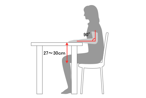

    一般来说,椅面到桌面的高度控制在 27~30cm 左右比较合适,坐着的时候双手放在桌面上,手肘与桌面呈 90°直角,是比较合适的状态。

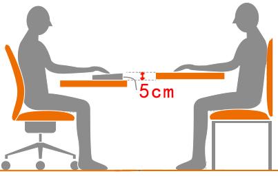

    注意使用台式电脑的桌面最好比一般桌面低 5cm。即 170cm 的身高,适合的台式电脑桌高度约为 67cm。

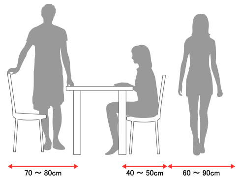

    d.根据动线为餐桌留出足够的行走空间
    确定桌子尺寸的时候,除了要根据使用人数的多少,别忘了还要确保人有充足的空间可以行走哟~
    人坐在椅子上的的宽度约为 50cm,将椅子拉开坐下时所需的宽度约为 80cm,椅子后面还需要留出至少 60cm 的通道才能满足餐厅的使用空间。

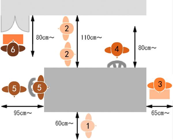

    以一张餐厅平面图为例说一下餐厅的一些动态尺寸:
    1 .单人经过的通道宽度为 60cm(侧身通过的话为 45cm)
    2 .两人擦肩而过的宽度为 110cm
    3 .人拿着物体通过的宽度为 65cm
    4 .就坐时所需的宽度为 80cm
    5 .坐在椅子上同时背后有人经过的宽度为 95cm
    6 .打开餐边柜取物品的宽度为 80cm
    在挑选餐桌时,除了桌子本身,还要留意餐桌周围有足够的通行空间,在日后使用时才不会磕磕碰碰。

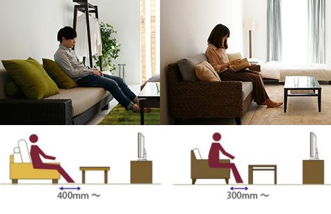

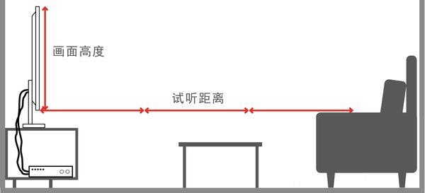

    挑选沙发时需要考虑的是沙发到到茶几和电视的距离。看电视时离得太近或太远很容易造成视觉疲劳,无印良品提供的数据为:视听距离≈电视画面高度×3,即 32 寸的液晶电视,视听距离约为 1.2m。
    沙发到茶几的距离也根据坐姿而有所不同。正坐的时候,沙发与茶几的距离以 30cm 为佳,如果你腿太长或者喜欢葛优躺的话,沙发到茶几的距离控制在 40cm 左右比较好。(我们长腿都是要 50cm 才够放的吼!)

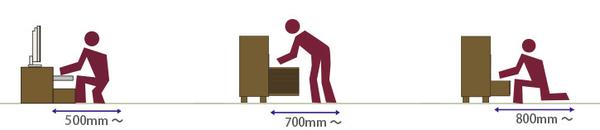

    当我们坐在沙发上看电视时,电视柜的高度相对矮一些,40~50 cm 左右即可,如果是在餐桌上看电视的话,电视柜的高度直接控制在 50 cm 左右是比较好的。
    电视柜底部的物品取出时需要弯腰或蹲下,电视柜前需要留出适当的距离方便拿取物品。小伙伴根据日常姿势随意取用。
