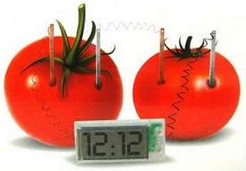

    看下图:
    图中的西红柿电池,电压有 12.12V?苦笑脸,到底是 12.12V 还是 12 时 12 分?
    为何西红柿能发电?这是金属元素的电极电位在起作用。不过,西红柿电池的持续工作能力估计有限,不知道能否给手机应急充电?
