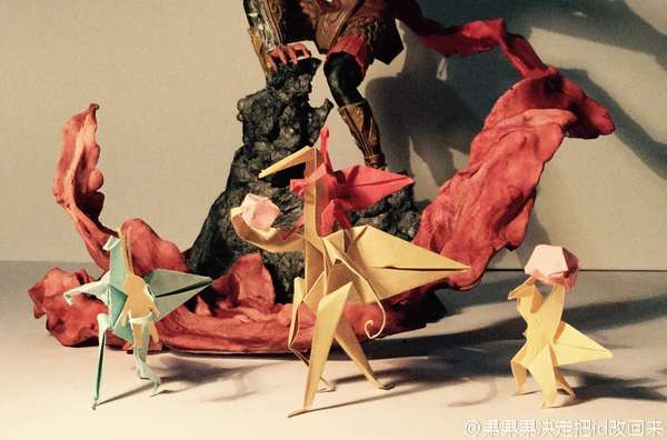

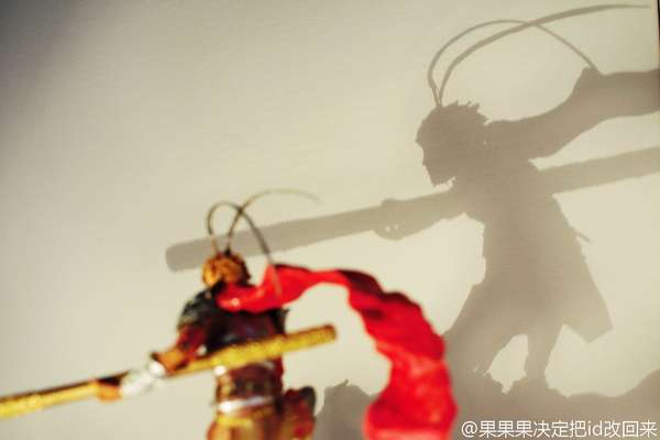

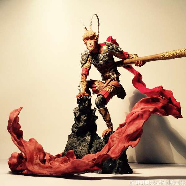

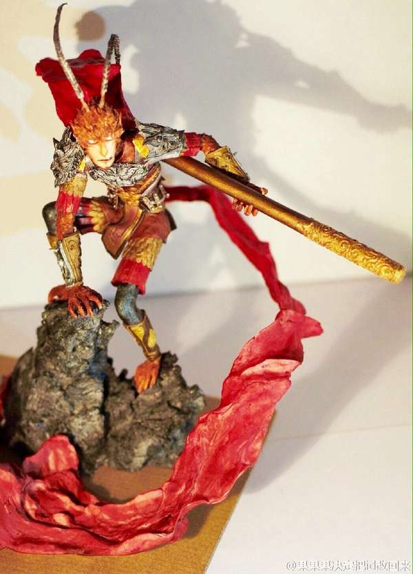

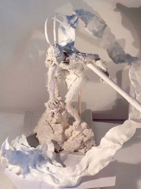

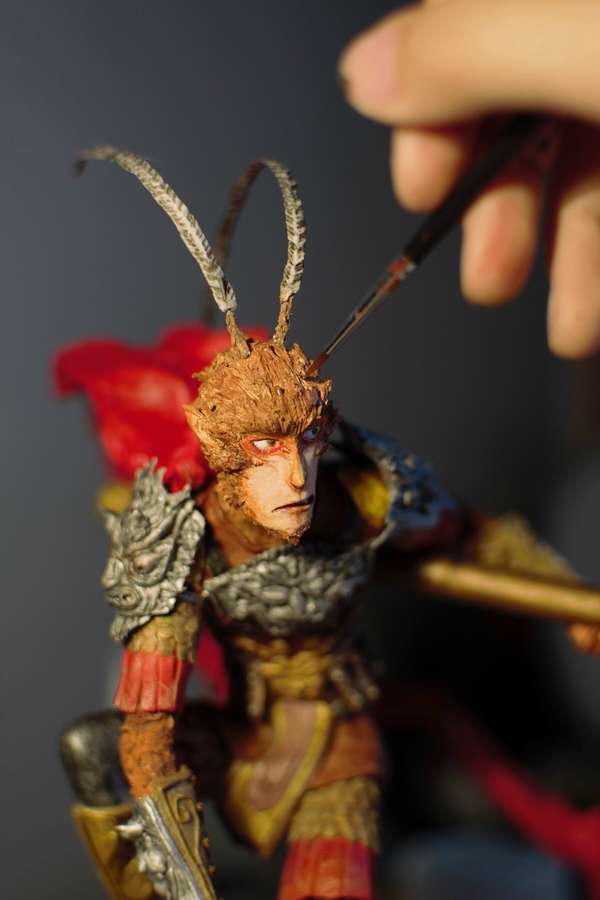

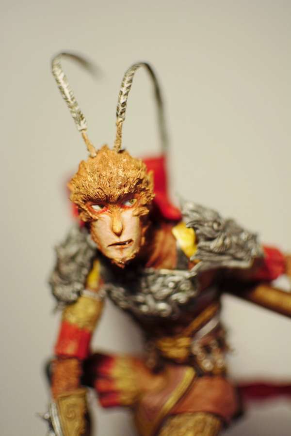

    去年用石粉黏土在家捏的大圣
    大圣我爱你一辈子!

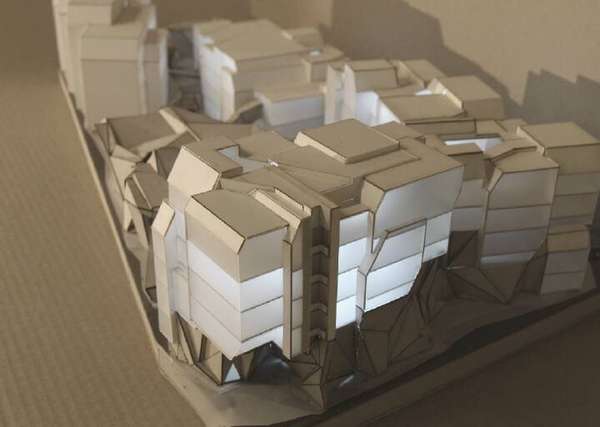

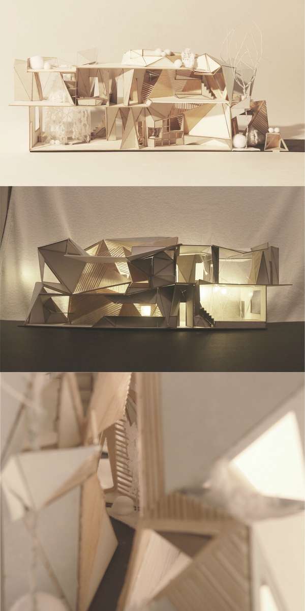

    我不是专业手办师 当时完全一脑热做了这个,没想到造成那么大反响,实在诚惶诚恐。平时是个建筑狗,日常画画画做做模型还有哈哈哈。
    再放几张花絮吧
    其他的技能点也比较奇怪,广而不精说的就是我:P

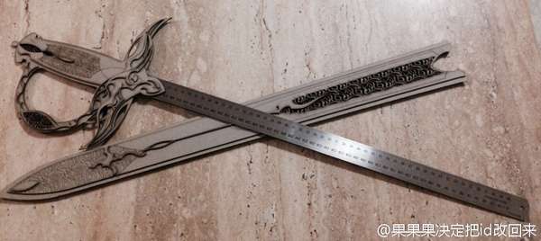

    平时比较闲的时候就想到什么就做什么,大多作品非常中二,随便举两个例子

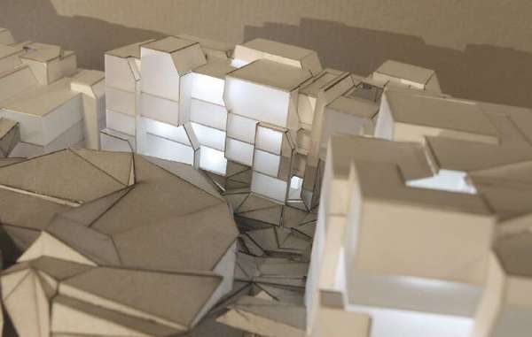

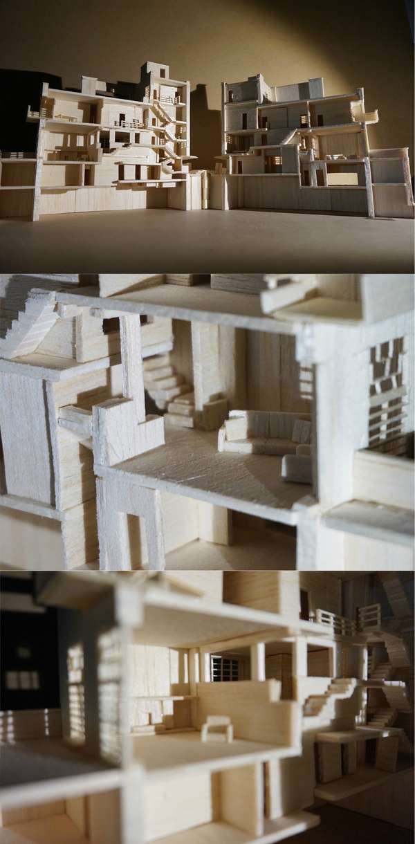

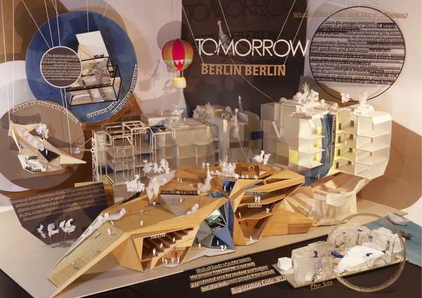

    还有老本行建筑模型咯,大约也算 diy?因为我答应送给妹妹当娃娃屋了、、
    这张是实景拍摄的竞赛用海报

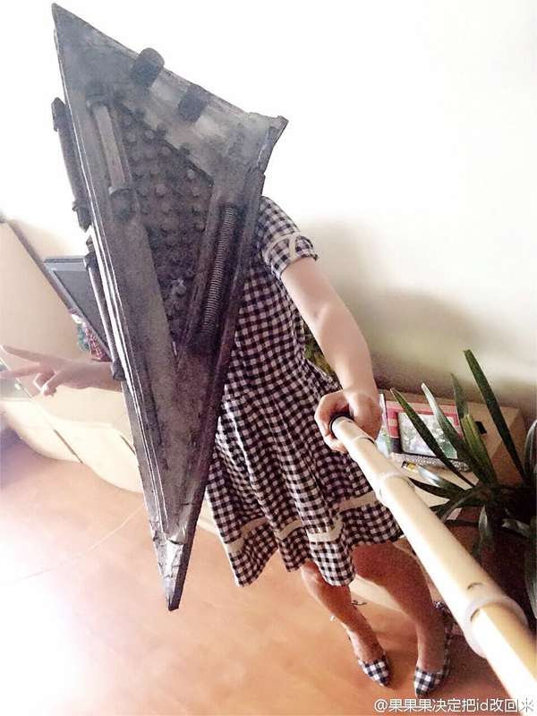

    也偶尔做 cosplay 道具,但从来不出正片:(
    这个是参加墨尔本僵尸游行时做的,生化危机中岛美嘉同款

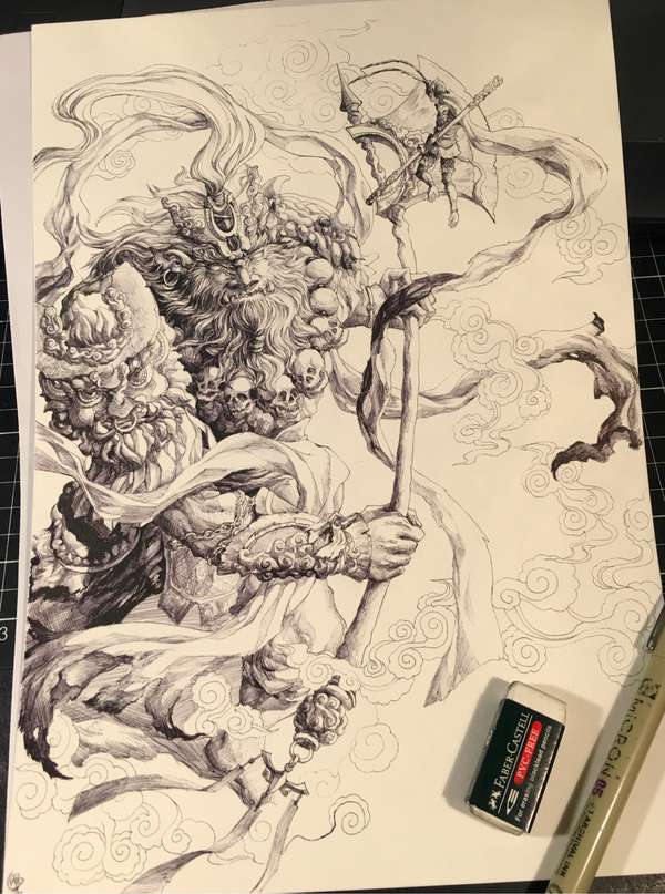

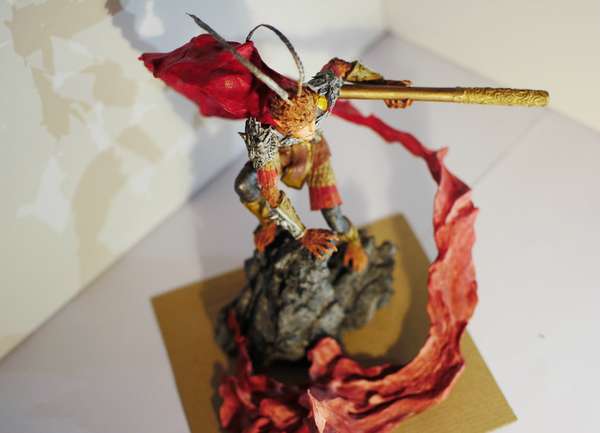

    最后用一张正在画的图结尾吧 依然是我最爱的大圣

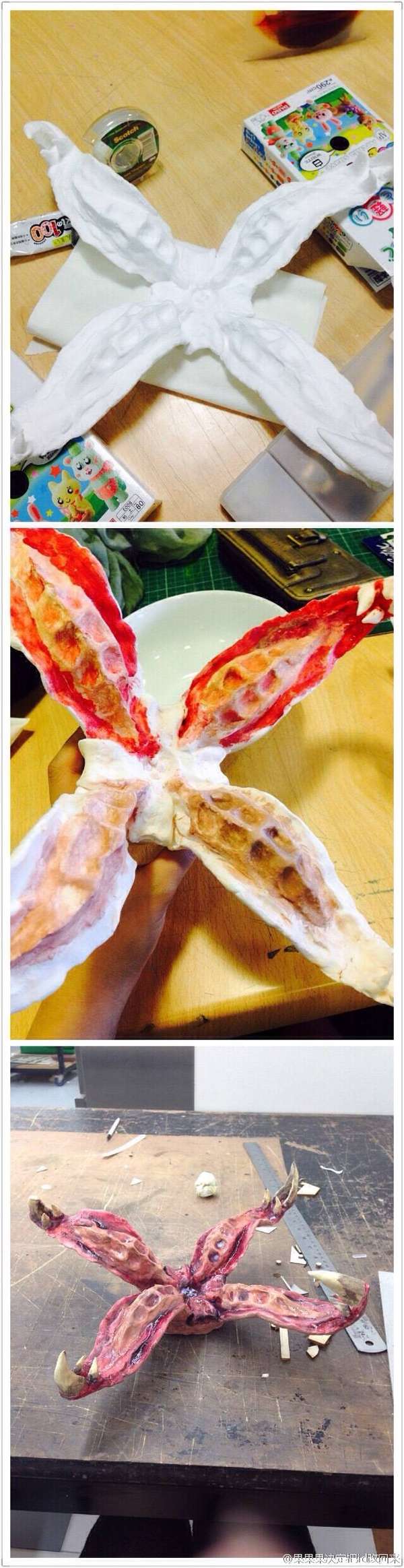

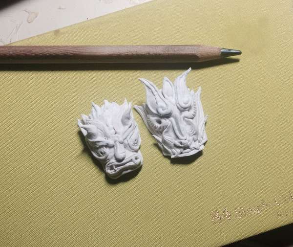

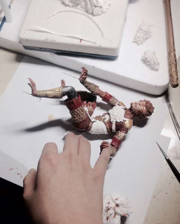

    大圣的主要材料是石粉粘土 + 超轻粘土,用铁丝做的骨架,当时做这个的时候没考虑到翻模的问题,就直接拿模型漆 + 丙烯颜料上色了【想要专业做模型的宝宝们别跟我学啊,因为是自己做着玩所以什么乱七八糟工具都往上招呼,当时秉持着能用就行的原则基本雕刻塑形都用的小刀牙签什么的……后来在淘宝找到了专业的泥塑工具,惊为天人。
    对这方面感兴趣想学的朋友们可以去看看专业的教程视频,hottoys 的头雕教程就很不错哒!

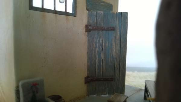

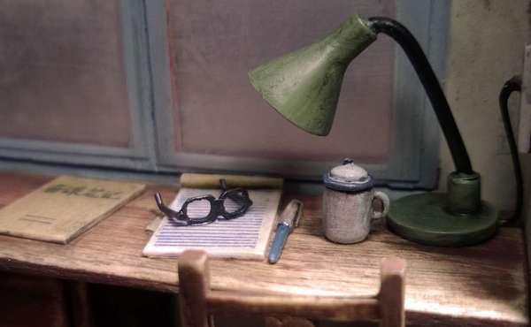

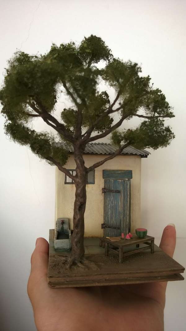

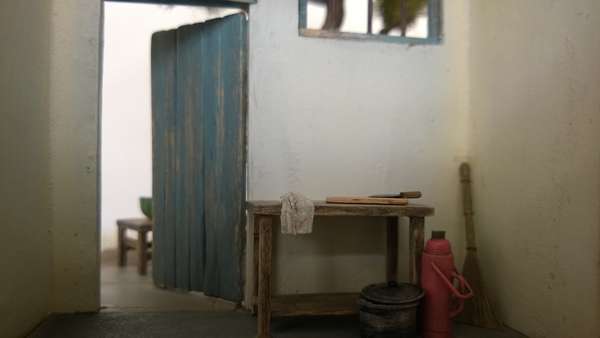

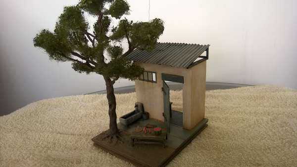

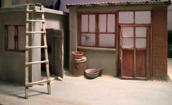

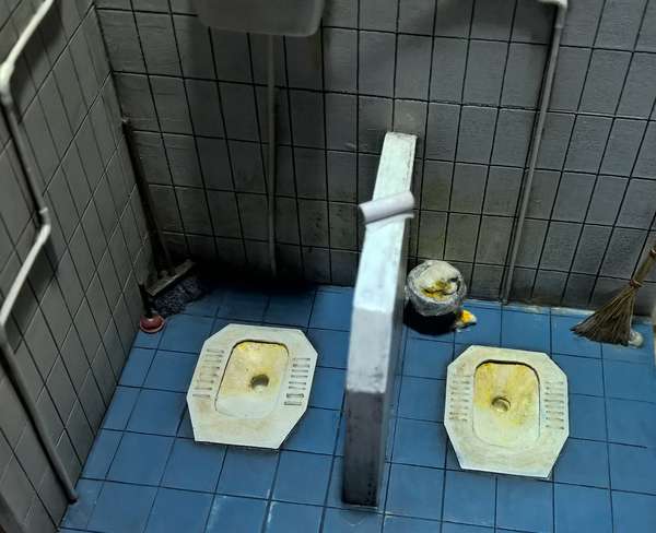

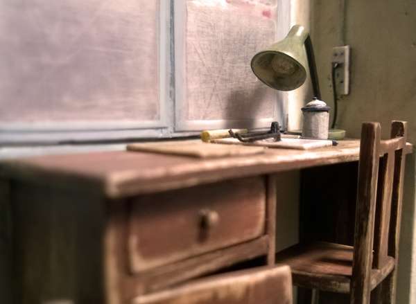

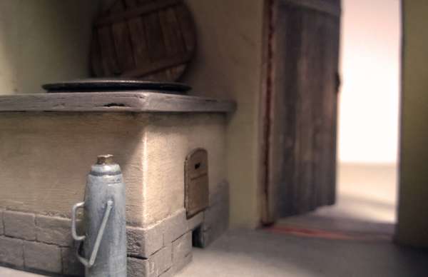

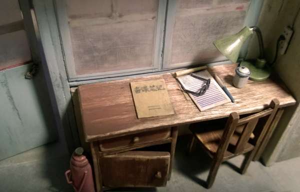

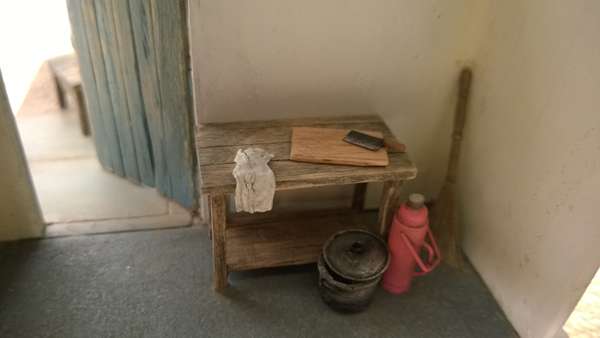

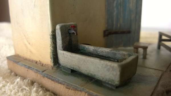

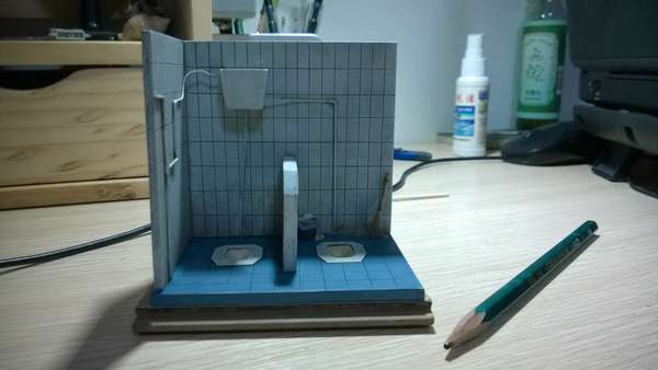

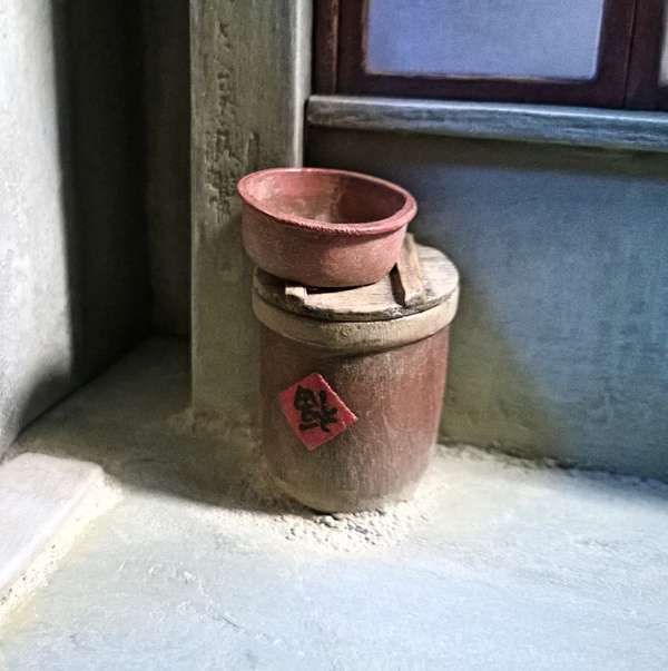

    先来第一个,上个寒假做好的,本意是为了预祝自己成功当上初中语文老师(然而现在还在备考资格证)。

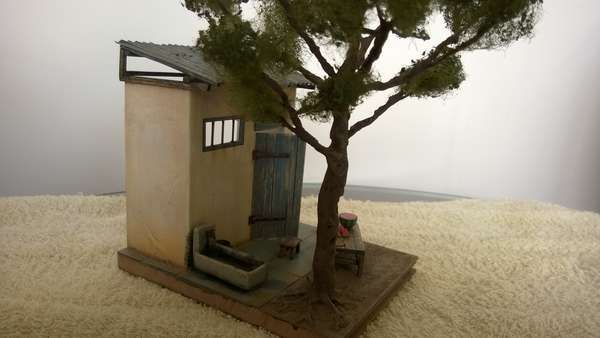

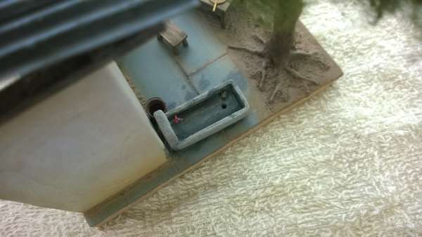

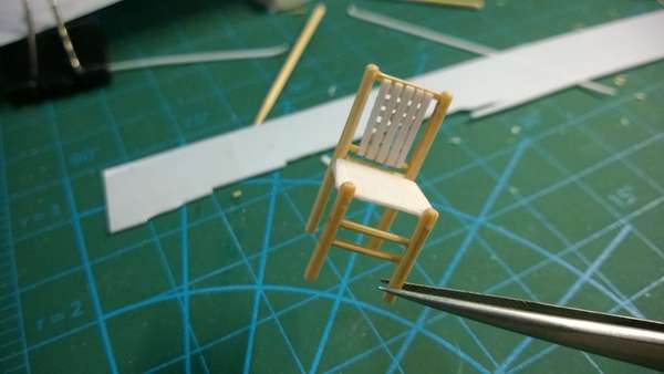

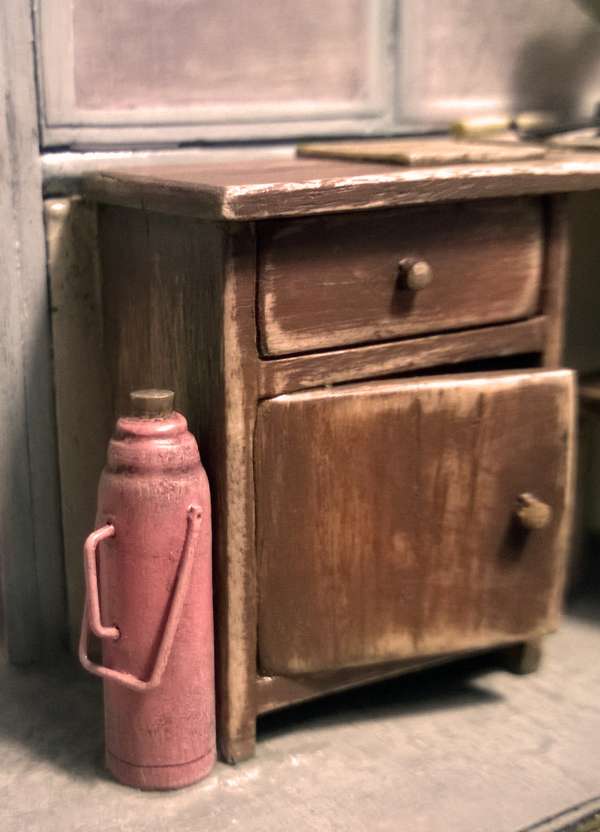

    材料包括瓦楞纸、硬纸板、502 胶水(一方面是粘合剂,另一方面也起到加固纸片防止受潮的作用,所以也算一样材料)、雪糕棍和月饼盒里的透明塑料片等。这个问题下大神太多,不过还是忍不住献个丑:

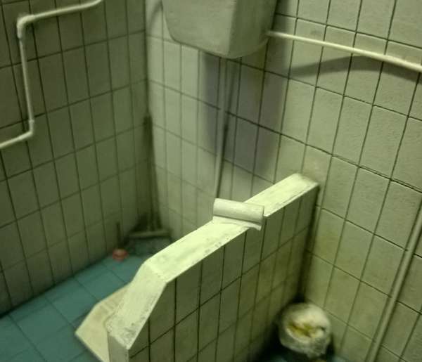

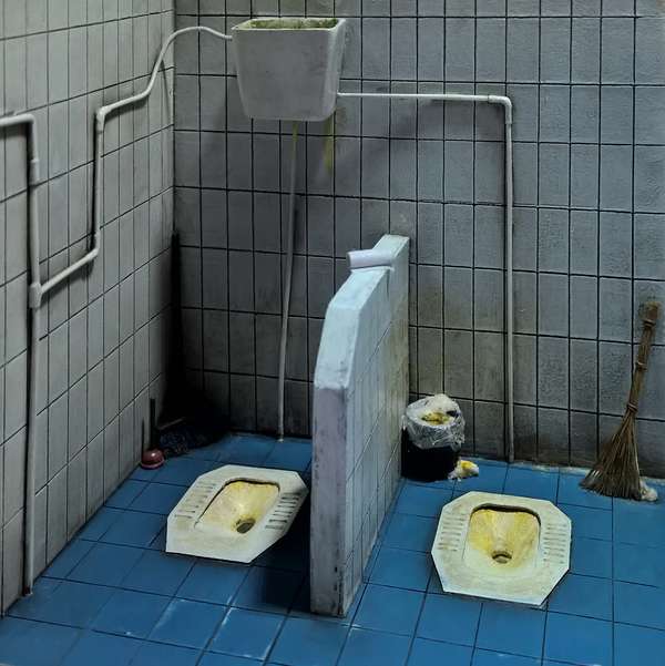

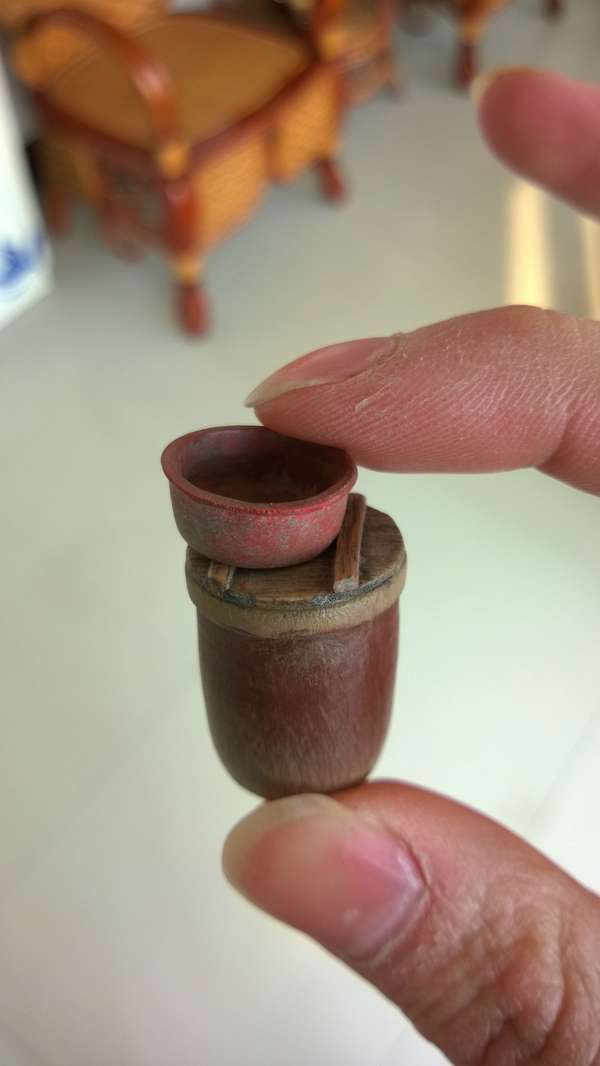

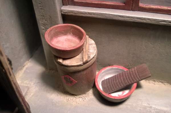

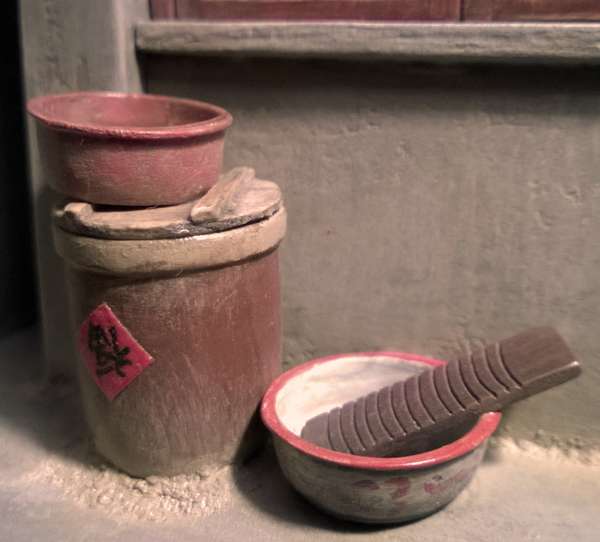

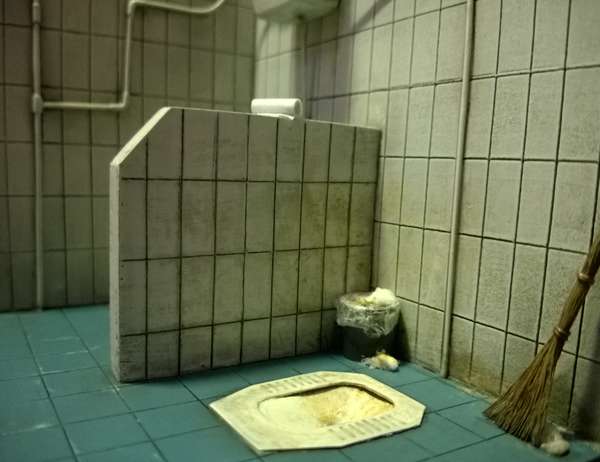

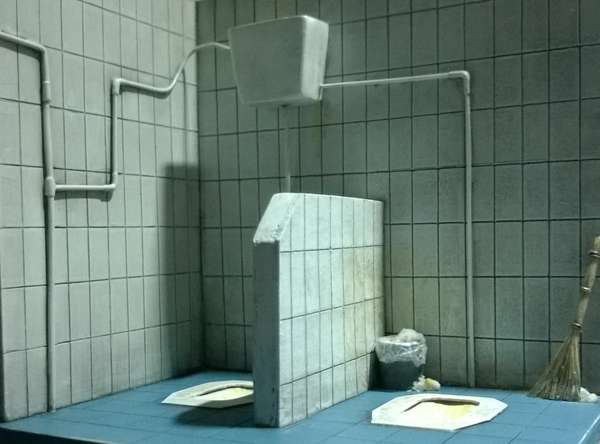

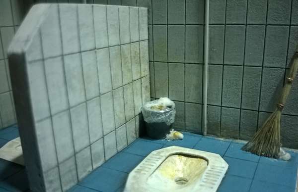

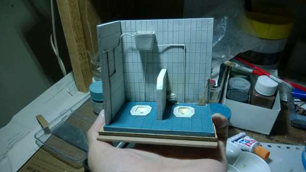

    哦对了,还有个重口味的,我管它叫“五谷轮回之所”:

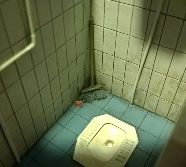

    以及这个,不那么重口味的:
    _______________________________________________________

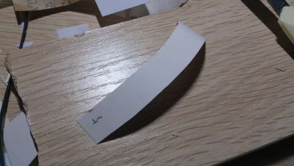

    做的时候很少拍照,所以抱歉各位,教程是上不了了,不过还是翻出了几张半成品的照片,大致能看出原材料:

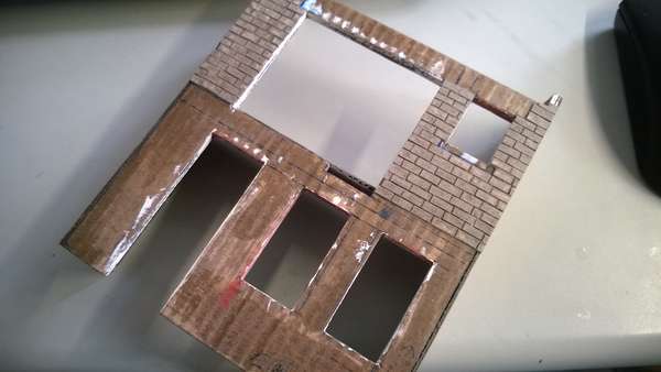

    瓦楞纸 + 卡纸结构 + 补土涂抹,这张是临摹贴吧一位高手的作品时候留下的,成品有点班门弄斧,大家不要笑话:
    见到许多赞同,兴奋之余,略有心虚,一来是因为作为一个业余爱好者,这些模型放到圈子里只怕连中上水平都排不到,二来是因为“语文老师”这一行我还没有真正进入,不敢乱说。这里稍微补充下评论区涉及到的一些问题:

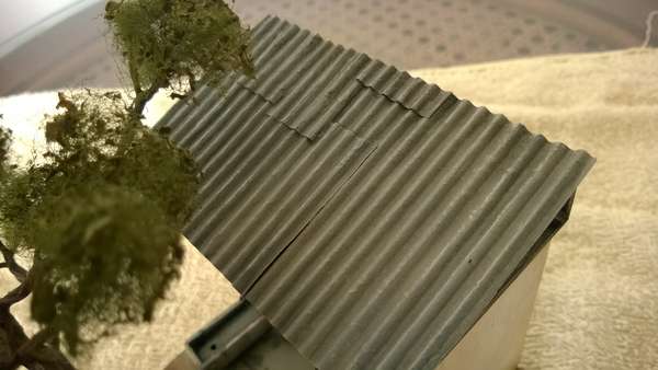

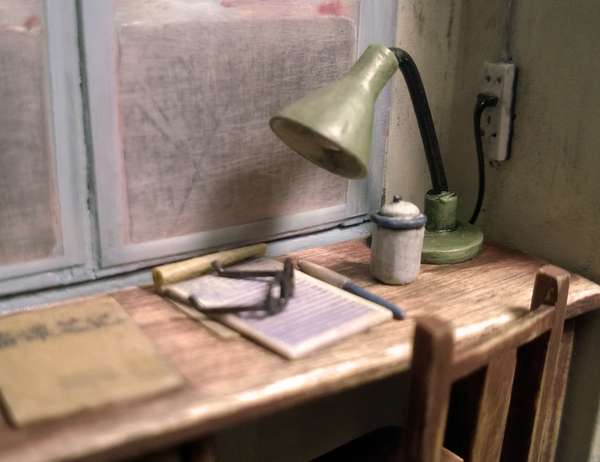

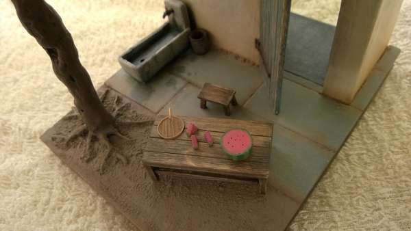

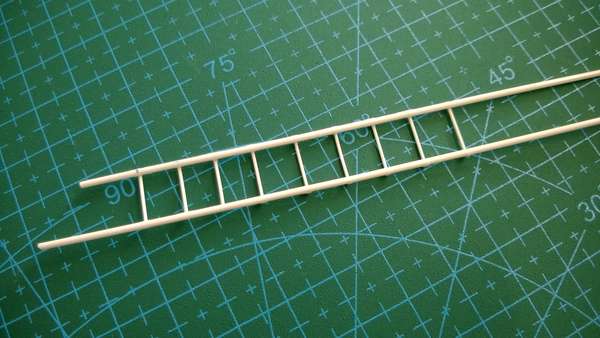

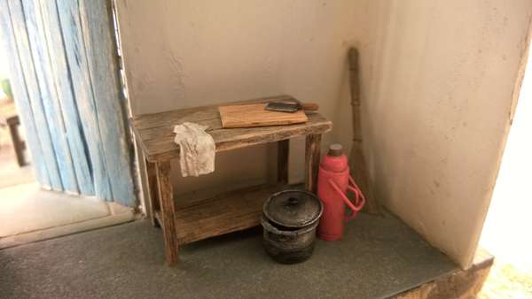

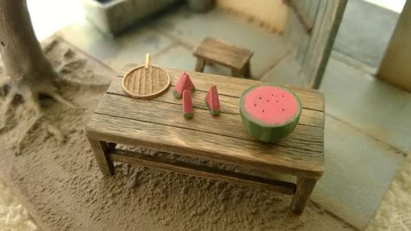

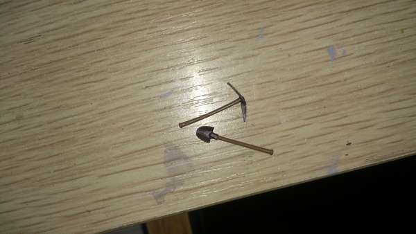

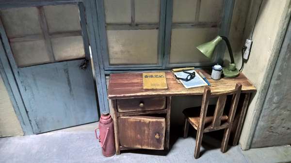

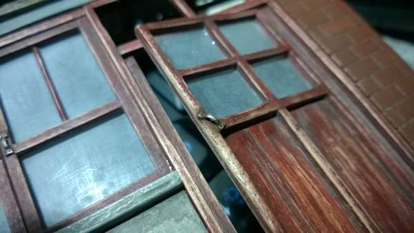

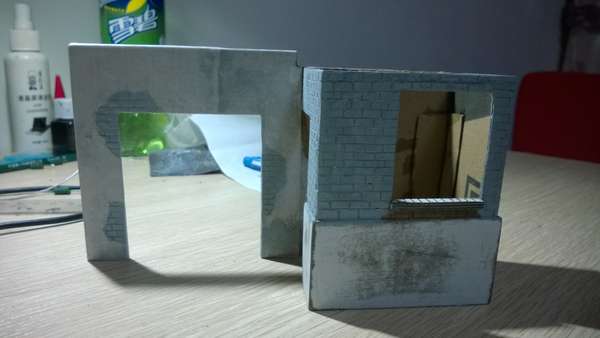

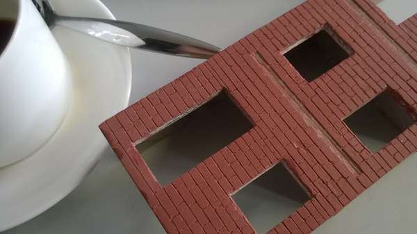

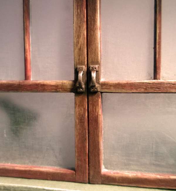

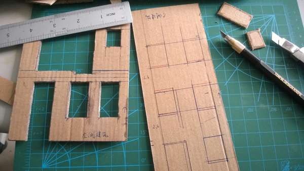

    1、这些模型的制作是直接从收集原材料开始的,并非买的半成品或者材料包(尽管网上也能买到此类模型的材料和半成品)。这里多扯一些材料的问题:搭建墙壁屋顶的材料是瓦楞纸(由于瓦楞纸较软且容易受潮,所以渗入了不少 502 胶水以加固和防水,但这种加固也消耗了大量的 502 胶水,参考做后一张照片);墙壁表面比较粗糙是因为敷了补土(手头没有补土的时候用的是 502+ 痱子粉的混合物,简称“五爽大法”);梯子、家具、门窗等部件用的是洗净晾干的雪糕棍;另外一些细小的部分比如电线或者杯子等,材料的使用上比较多样,有铜丝(电线里抽出来的)、塑料废料(做拼装模型剩下的)、硬卡纸、ABS 胶板等;答案最后有一张半成品的照片,应该看得出原材料。另外,旧化效果用了一点军事模型的一般手法,这方面高手数不胜数,我就不班门弄斧了。
    1.5、关于做一个用多久,这个我真心算不来,因为在外地上学,而材料和工具都在家里,所以效率很低,完工的时间也有长有短,比如原答案里的第一个模型,拖了一个暑假 + 一个寒假才完工,而那个“五谷轮回之所”(这名字是猴哥发明的,详见《西游记》车迟国那一块儿),用了一天多一点的样子,不过不怕大家笑话,那天兴头太浓,早上起来开工到了晚上八九点才开始吃第一顿饭......
    2、关于参考物:好吧这个比较另类,虽说脸盆、水缸、马桶都是身边常见的物件,作为载体的建筑在我身边没有现成的实物。至于怎么来的,有的全凭想象和归纳,有的是参考了贴吧里一些高手作品中的样式。比如“五谷轮回之所”,我做的第二个情景类模型,但创意最初并非来自我的脑子或者身边的某个场所,而是源自一张网上见到的、主题类似的模型照片,可惜那张照片现在已经找不到了。
    3、多谢建议我不做老师改行做模型、开淘宝店或者搞直播的知友,可惜我实在不忍心将这门爱好变成工作,因为这样一来很有可能会因为甲方的一个要求而改变我自己原本的意图,与其如此倒不如做模型自娱来得有意思。有一项与工作分得开的爱好,在我看来算是一大幸事。
    4、关于教程,实在抱歉制作的时候我基本没拍照,不过相关的教程网上有不少,去贴吧(“情景模型”和“微缩世界”)找找精品贴,应该可以找到。
    5、有位仁兄提到这是项吸引女生(俗称“撩妹”)的技能,可千万别这么想,因为做模型的人里头,单身的真心太多。
    6、语文老师是我小时候的梦想,但中间走了不少歪路,所以现在还在备考教师资格证,想干这一行,很大程度上是出于对初中高中遇见的几位语文老师的崇拜感,这里也一道感谢他们了。

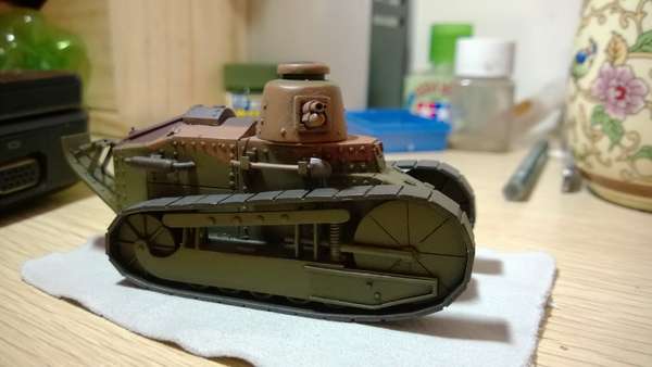

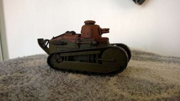

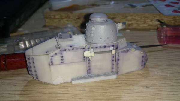

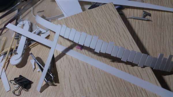

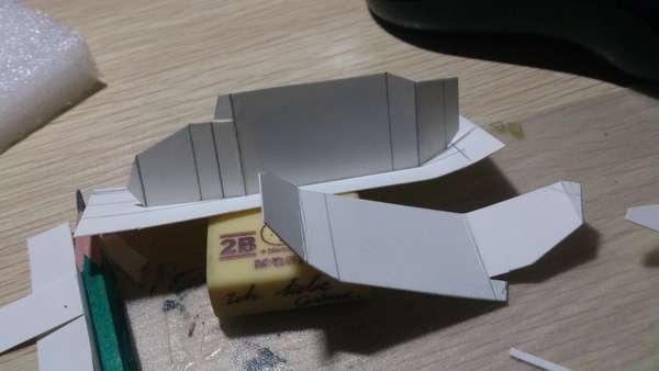

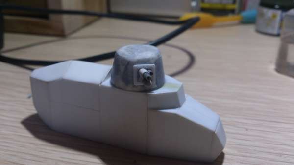

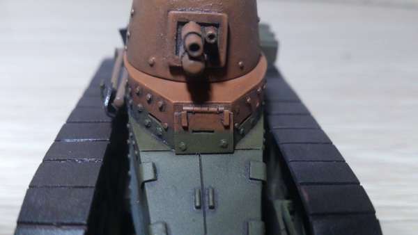

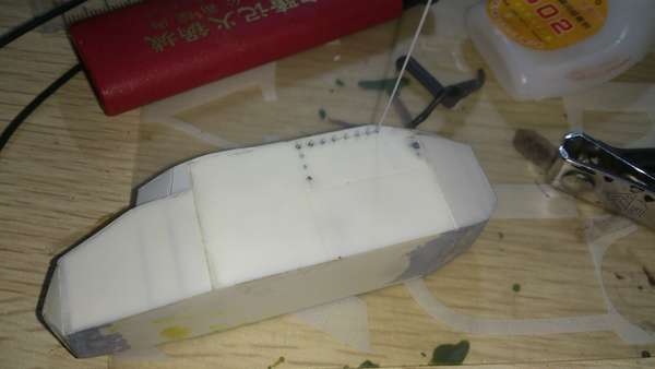

    总算从云盘找到了这组照片,高三暑假做的一个辆 FT-17 坦克,那会儿手艺不精,考证也是错误百出,让诸君见笑了。不过好歹有了个制作过程:

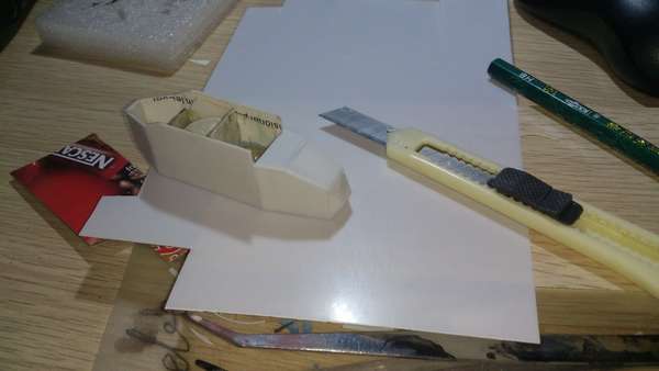

    卡纸搭起框架

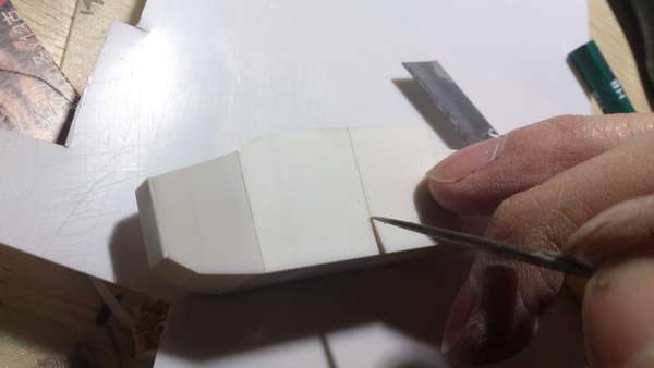

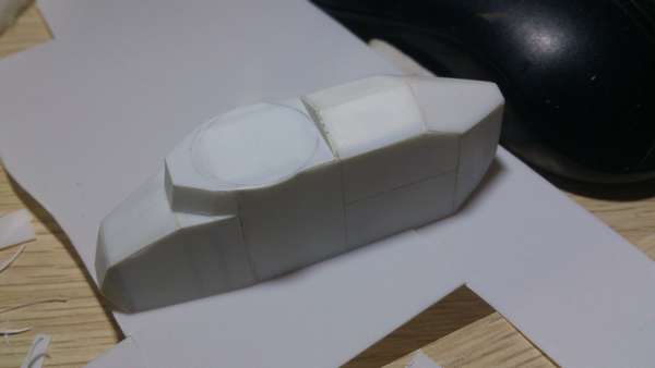

    搭建车体,用 ABS 胶板贴在外面,里面用石头配重
    刻线(那会儿工具不齐全,还是用锥子刻)

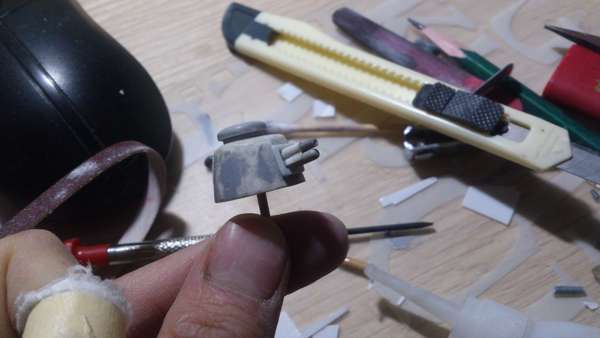

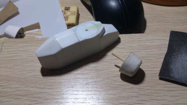

    车身大形完成,下面做炮塔

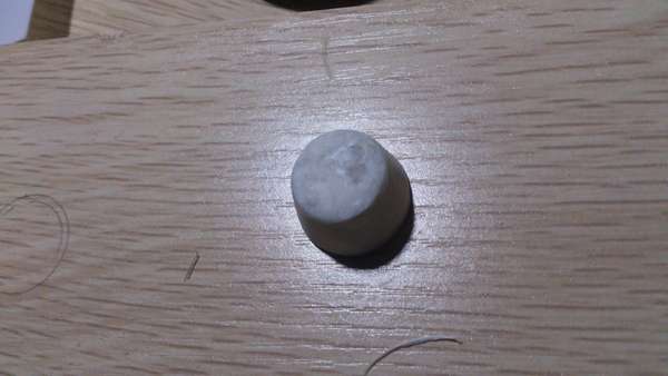

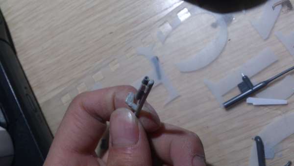

    炮塔的制作步骤
    [​IMG][​IMG][​IMG][​IMG]炮塔细节补充

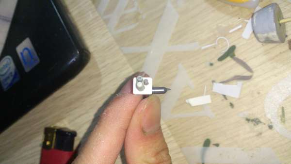

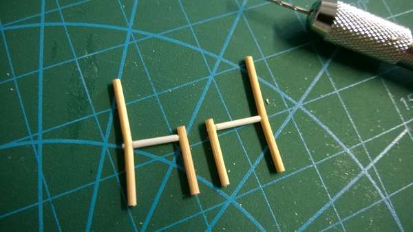

    做铆钉,用 0.5mm 胶棒插进车体,然后打磨露在外面的部分,这个步骤消耗时间最多,而且效果也不是很理想

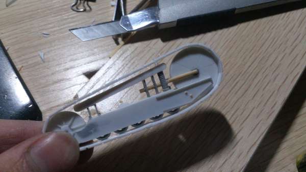

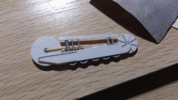

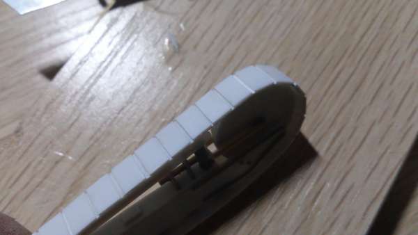

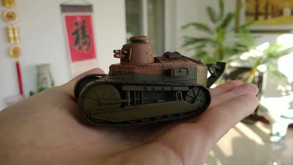

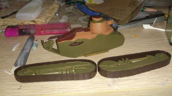

    [​IMG][​IMG][​IMG][​IMG]行走部分,做得很水,尤其是履带

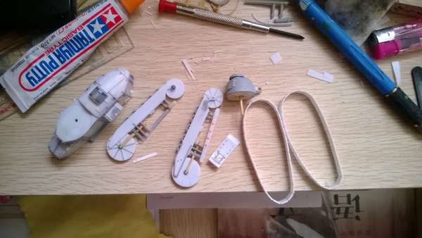

    [​IMG]上色前的零件,有点惨不忍睹

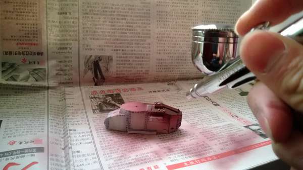

    上色(纪念一下那个粉红色的打火机,大一那会儿在宿舍被查宿舍的没收,处分除了“携带火种”居然还加了条“在宿舍吸烟”,理由是“不吸烟打火机怎么会这么旧”......朕明明是个二手烟的受害者好不好.......)
    [​IMG][​IMG][​IMG]

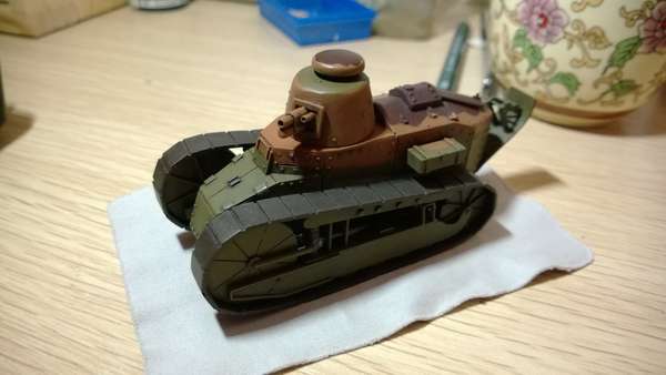

    [​IMG][​IMG]定妆照~

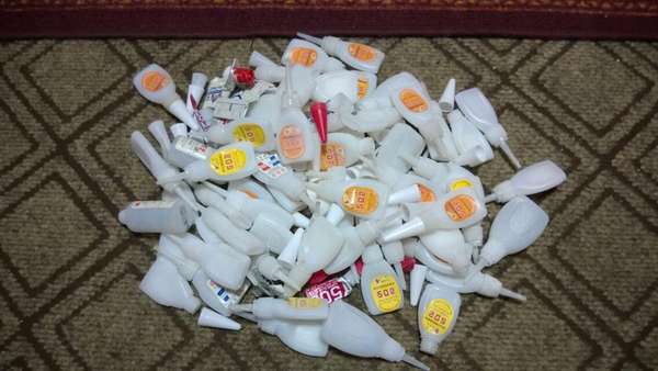

    关于 502 的消耗量,我翻出了这么张照片,一个寒假 + 一个暑假的消耗量:
