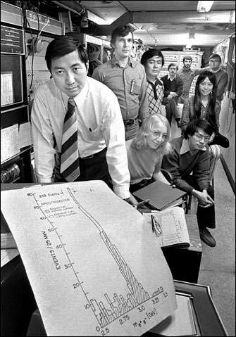

    十一月革命!听起来就非常燃有没有!SLAC 和 MIT(丁肇中组)两个组在同一天的 PRL 上面发表发现新的介子,它们是同一个介子——被理论预言的 J/ψ。而且两个组当时谁都没注意这个介子的预言,所以都不是为了它做的。
    丁肇中手里这张图就是 @月之暗面 的那张,感觉这个问题下面回答共振态探测的人最多,大家可以看看。比如@才不是笨蛋 讲的,我还没想好有什么更清楚简单的方式能解释清楚。
    总之随着 J/ψ的发现,charm 夸克的假设被验证,夸克模型得到了一个非常重要的砝码,在物理界终于开始扬眉吐气—,—。
