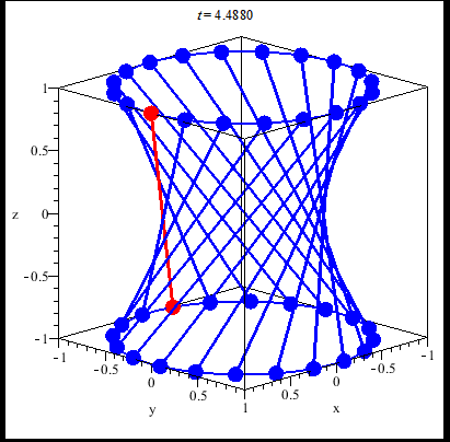

    这个东西叫做单叶双曲面:
    (图片来源:Hyperboloid
    其实这个方程是能推导出来的。题主问的是为什么会形成这个形状,那么我们就来归纳一下棉签到底处于什么样的条件。
    首先对于单根的棉签而言,不难理解受到重力作用下滑,最终两端都在棉签桶的壁上。而对于多根棉签而言,由于他们的粗细和长度都相同,因此这里存在了两个约束条件:
    1. 它们顶点和底端都在一个圆上。
    2. 紧邻的两根棉签距离相同(也就是这个圆上的圆心角差距相同)。
