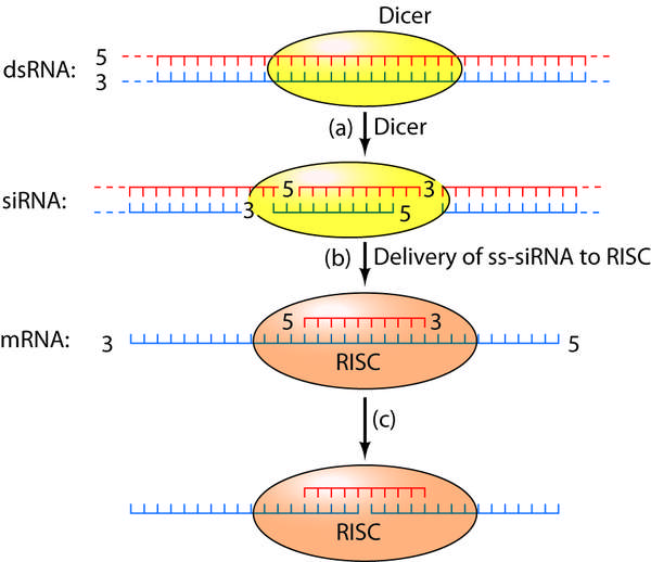

    RNA 干扰(RNA interference,RNAi)是真核生物中由双链 RNA (double stranded RNA,dsRNA)分子在 mRNA 水平上关闭相应序列基因表达或使其沉默的过程。slicer enzyme 是 RNAi 在关闭相应序列基因表达层面上作用过程的一环。下面先由一张示意图来简要说明 RNAi 的过程
    Dicer 是触发 dsRNA 切割为短片段的酶,被切割后的短的 dsRNA 就是 siRNA 了,RNA-induced silencing complex (RISC)就是利用单链的 siRNA 作引导,特异性地切割其它完整 mRNA 的蛋白复合体。

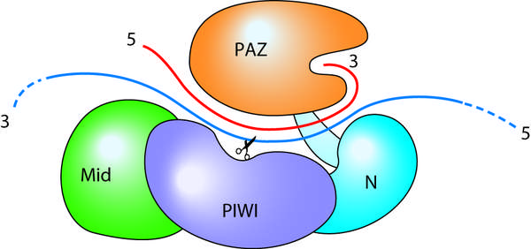

    它是 RNA 诱导的沉默复合体(RISC)中的一个重要组分。在果蝇中 slicer enzyme 的结构如下示意图所示:
    果蝇中的 slicer enzyme 叫做 Argonaute,它有 4 个特征性的结构域,其中 PAZ 与 PIWI 结构域起最重要的作用,如上图所示:PAZ 将单链的 siRNA”固定“在整个slicer enzyme 上,PIWI 与 RNA 酶 H(RNase H)结构相似,负责切割 siRNA 与 mRNA 杂合体中的 mRNA 链,这个 mRNA 杂合链就可以是 RNA 病毒的基因组。

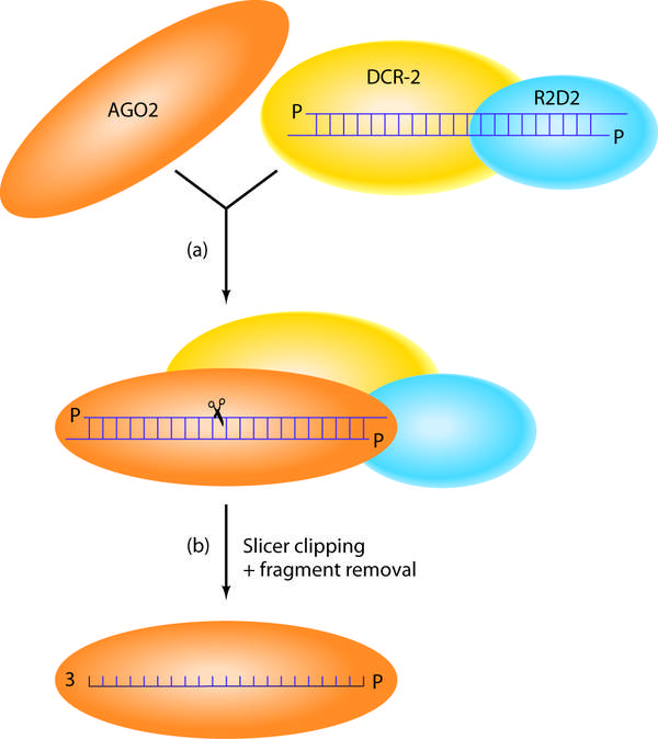

    这两幅图基本回答了 slicer enzyme 的问题了,其中还有一些细节问题,如双链的 siRNA 如何转变为单链的 siRNA?RISC 复合体中除slicer enzyme 外其他的部分是怎么发挥作用的?这些对本问题的回答帮助不大,我就不细说了。感兴趣的知友请见下图:
