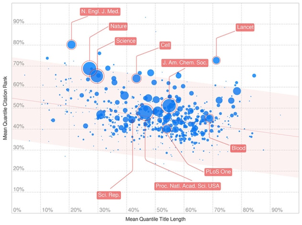

    首先标题是大门,要抓住全文精髓。上周 Nature 上有篇新闻说标题越短的文章越容易被高引, 虽然相关性看起来并不是很高。(Papers with shorter titles get more citations : Nature News & Comment)不过我确实喜欢短标题文章,感觉比较惊艳,比较吸引人。
