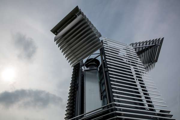

    Smog Free Tower 打开百叶,可见里边的 Aufero 空气净化单元(ENS 生产)
    Credits:Studio Roosegaarde

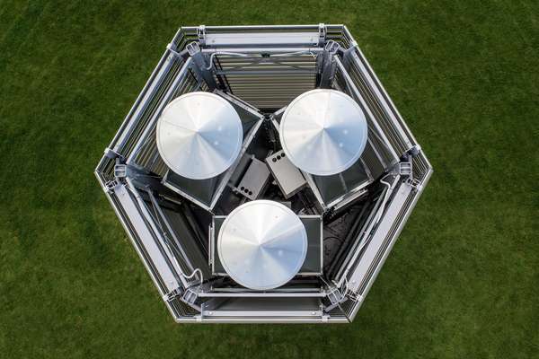

    Smog Free Tower 顶视图,圆锥形物体是防止雨水落入的盖子

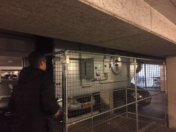

    我在 Cuijk 参观 ENS 公司,他们安装在当地一商场停车场的 Aufero 单元(与 Smog Free Tower 里的一样)
