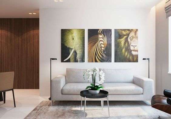

    3. 客厅的灯光分布想要做得比较好,分清主次且突出重点,是非常必要的,提前预计好不同的居住使用场景之后,对照明设计需求进行有目的、有层次地分解,以便实现在不同的使用场景下,居住者都能获得相对合理的照度以及便捷的灯控体验的目的。[​IMG]

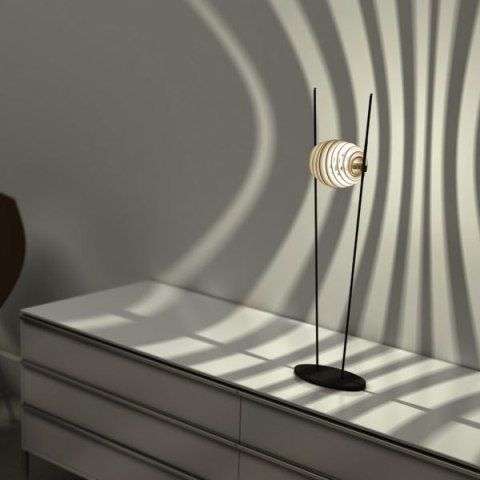

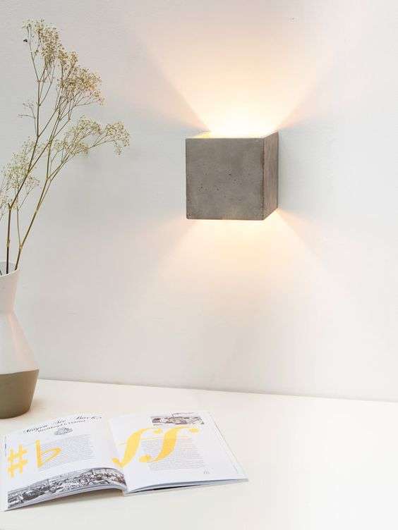

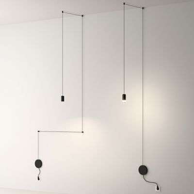

    4. 在初期设计时,合理地选配固定式壁灯、折叠及悬臂壁灯、落地灯、台灯、靠近墙面的天花吊线灯,可以比较灵活地丰富照明层次,并且起到一定的装饰作用。[​IMG][​IMG]

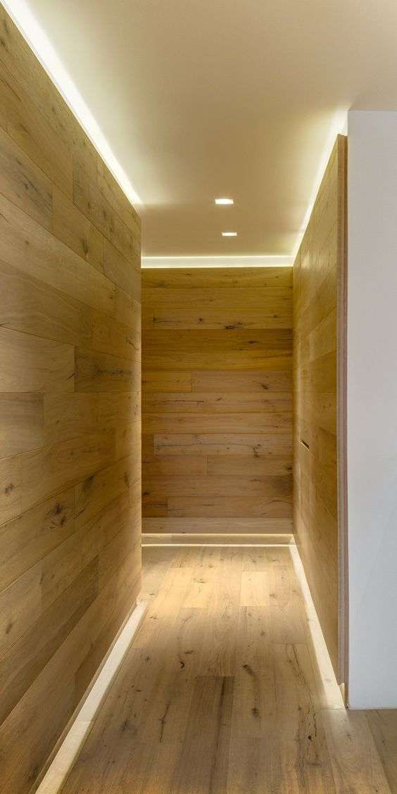

    8. 另一方面,我们也必须注重客厅的灯光分布或者说照明设计与餐厅、走廊、卧室照明设计的衔接。比如,客厅基础照明的双控开关之一可以设置在客厅区域的动线入口附近,而线路另一端的双控开关可以设置在走廊中间或者卧室门外,也可以在较长的走廊中合适的位置设置低位感应脚灯。[​IMG]

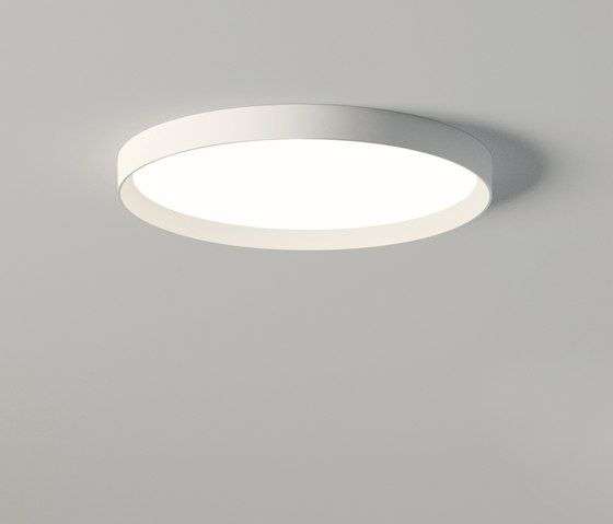

    与天花颜色接近(通常白色居多)的天花灯具,比如亚克力灯罩的吸顶灯,
    玻璃灯罩的吊灯
