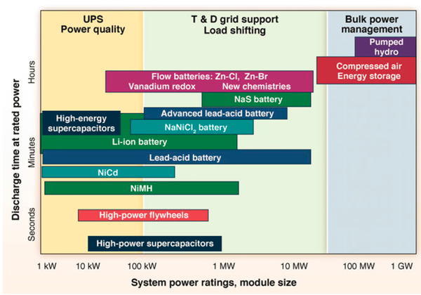

    目前比较成熟储能技术主要有:水力蓄能、压缩空气蓄能、液流电池、铅酸电池、飞轮蓄能、超级电容等等。如图所示,根据储能规模的不同,每种技术都有其不同的适用范围。
    各储能技术的功率规模和储能时间对比,全钒液流电池可以实现几十 kW 到几十 MW 的功率规模,储能时间为几小时到几天。

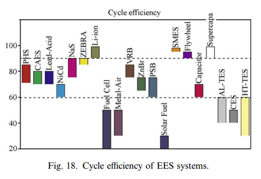

    各储能系统的能量效率,全钒液流电池(VRB)的效率约 70-80%,和水力蓄能(PHS)、压缩空气蓄能技术(CAES)相仿,略低于锂电池和超级电容。

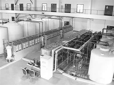

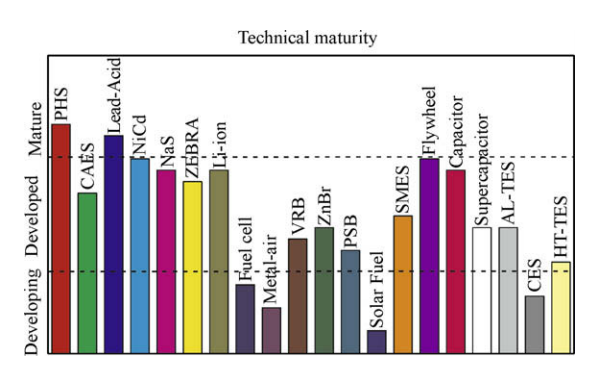

    各储能技术的发展情况。目前技术最成熟成本最低的储能技术是水力蓄能(PHS),然而这种技术受到地理条件的限制难以广泛应用。全钒液流电池(VRB)成熟毒中等偏下。相对于其他技术,液流电池适用范围广,成本也比较适中。目前最主要的应用便是风电、光伏电场的调峰。目前全世界有超过 20 个 kWh-MWh 级的液流电池商业示范项目,其中规模最大的一个是大连融科储能的龙源风电场项目。
    大连融科储能负责的某全钒液流电池项目,白色圆柱体为储能罐,中间一排排接管理的方块为电堆。

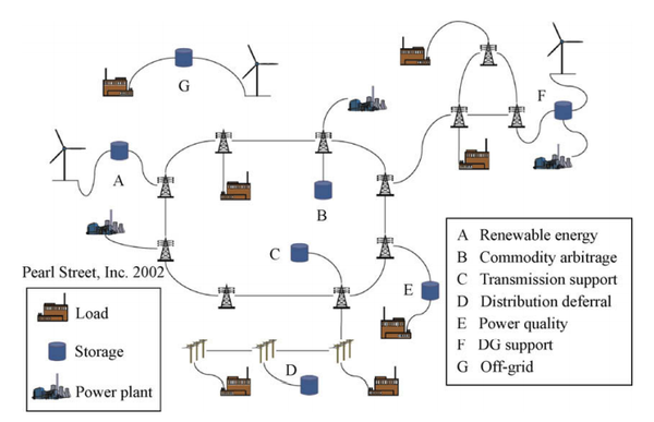

    当储能系统的规模达到一定程度,可以实现对整个电网的支持。分布于电网各个环节的储能站根据各自环节的输入 / 输出波动进行调峰,可以平滑输电系统的负载,将过载的可能性降到最低,同时提高供电的效率和质量;在像海岛、偏远地区这样的离网系统,甚至部分城市建筑,储能系统和新能源的结合可以带来就地的清洁能源解决方案,减少远距离输电的损耗。未来的储能站可能和你家小区的变电站一样司空见惯。

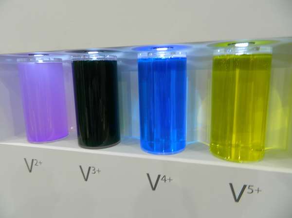

    自 1985 年 M. Skyllas-Kazacos 成功 demo 第一个 prototype,全钒液流电池的发展已经有 30 多年。钒液流电池属于水系液流电池,使用钒离子的硫酸溶液作为电能的储存介质。作为过渡金属,钒的价态十分丰(jing)富(fen),+2、+3、+4、+5 价离子在水里均有不错的溶解度,而且颜色也十分好看。钒 +2 价和 +5 价离子间有 1.25V 的电位差,这就给了钒自己和自己组成电池的能力。

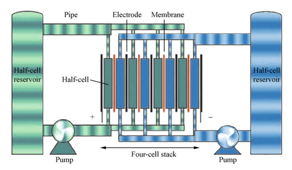

    这货的结构,也包括大部分其他液流电池大概都长这样,OF 小工的答案里也有配图。
    系统由一个电堆、两个储能罐以及配套的泵和管路组成。电解液平时存在储能罐里,充放电时用泵泵入电堆中进行反应。电堆的基本结构是一个三明治,依次为正极集流体,正极碳毡,隔膜,负极碳毡,负极集流体。正负极电解液分别在碳毡的孔隙之间流过。充放电时,电解液里的钒离子在碳毡表面得失电子,而氢离子穿过离子交换膜来维持电中性。这样的三明治可以任意叠加来提高电堆电压。

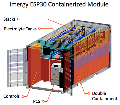

    实际应用时,储能罐、电堆、液流泵、BMS 和逆变器都可以被整合于一套集装箱内,实现自动化运行,或站在风电场的大平原或站在村口或站在你家小区的某个犄角旮旯默默发挥作用。
