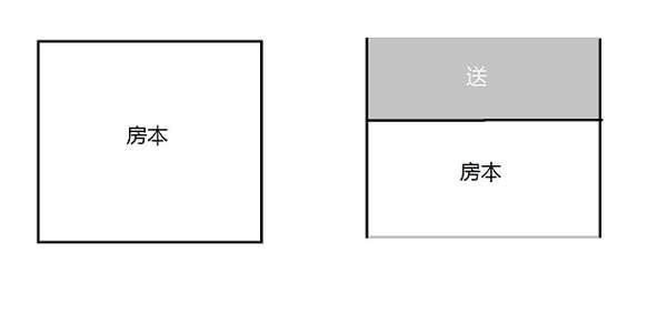

    买的不如卖的精,这些所谓赠送其实都不是真送,只是把没有产证这部分面积违规造出来,价格摊到单价里卖给你。比如 50 平米房本面积送 50 平米,这房子还是参考周边类似房屋 100 平米的价格卖,但是稍微便宜一些。开发商一般不会这个房子 50 平米真的按照 50 平米卖。那还送什么,直接降价就是了。

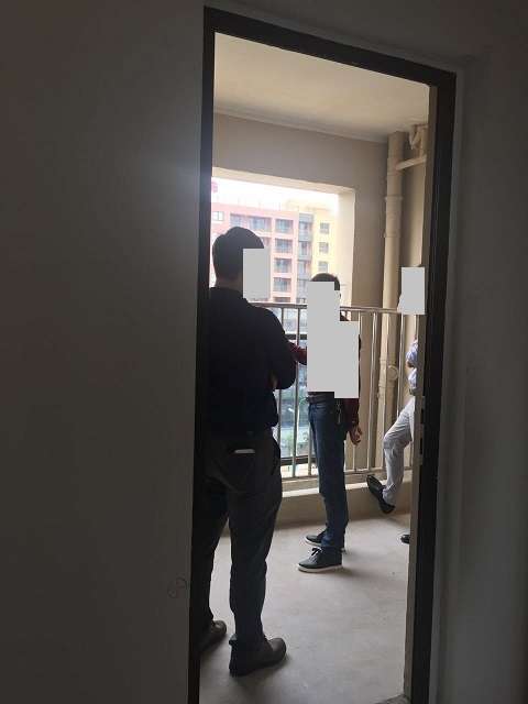

    这是一个设备平台,按照房屋的设计图纸,这个平台是用来放空调的。开发商很明显就是让你敲掉右手边的墙,然后把前面封闭起来,这就是一个房间。照片没拍到的这一侧大概只有 20 公分宽,是房产证上的一个房间。如果“依法入住”,那你就得买一张 15 公分宽的床才能当卧室用了。

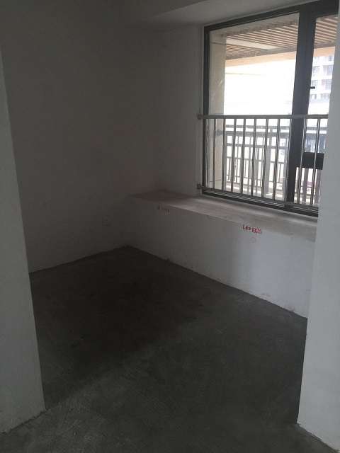

    这是四居室的其中一室,左右两边都是承重墙。开发商设计的飘窗是用薄板做的,现在看着是飘窗,里面都是空心的,你入住以后你可以拆掉。不拆的话这个房间做个婴儿房勉勉强强。
