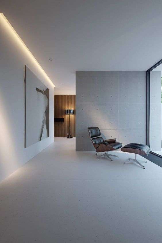

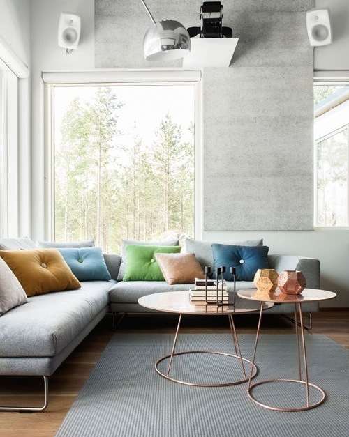

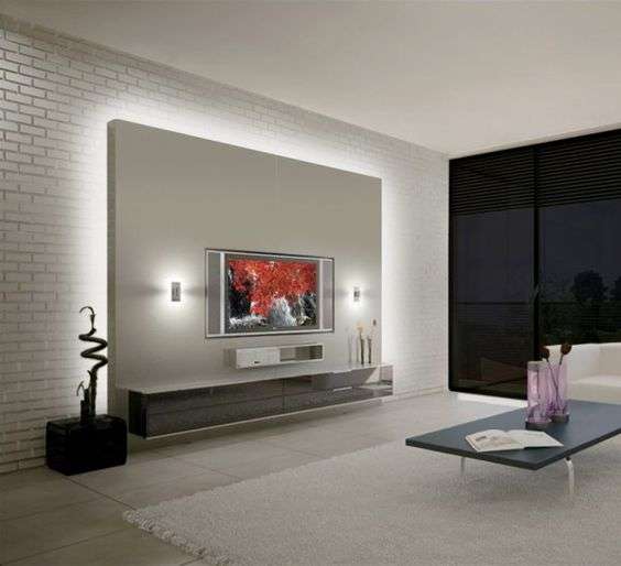

    最后贴一些可能与题目相关的照片素材吧,基本来自 Pinterest(侵删):
