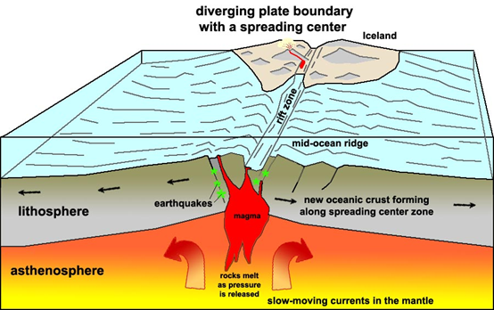

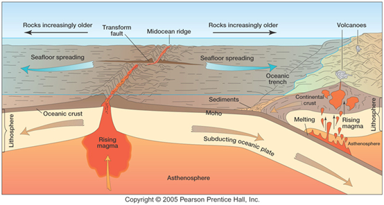

    好了,看这张图:
    图片来源:Geology of Gems
    告诉我这图里面哪里是液体~
    lithosphere 岩石圈:固体。
    asthenosphere 软流圈(地幔上部):固体。
    magma 岩浆:液体。
    看清楚了木有!只有中间红色的一小部分(就是那个萝卜状的岩浆房)是液体!!

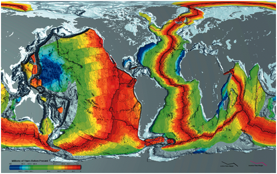

    如果没有其他因素,比如俯冲带,大陆裂谷,地幔柱等的影响,大洋中脊的末端就是自然减弱然后尖灭掉。打个比方吧,大洋中脊就像是地球的一条“伤口”,伤口里面不断有血冒出来填补裂隙。伤口的末端是怎么样的,大洋中脊就与之类似。下图为全球洋壳的古地磁年代图,图中红色越年轻,蓝色越老,正中间黑色的线就是大洋中脊。
    图片来源:https://zh.wikipedia.org/wiki/中洋脊

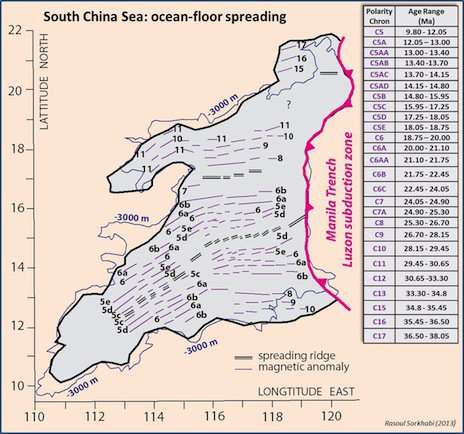

    局部性的,比较短小的洋中脊通常是在拉张环境下形成,也就是洋壳被往两边扯而撕裂。比如南海和菲律宾板块上发育的洋中脊。全球性的,上万公里的洋中脊的形成很可能是与地幔柱,地幔对流等相关(并没有找到文献资料)。与之对应的,洋中脊裂开的动力目前已知的有两种:slab pull model 和ridge-push model, 个人翻译先叫做洋脊推動模型和板块拉动模型吧。这两者并不是单独出现的,而是同时都起作用,但是哪个作用占主导地位,目前的研究并不清楚。

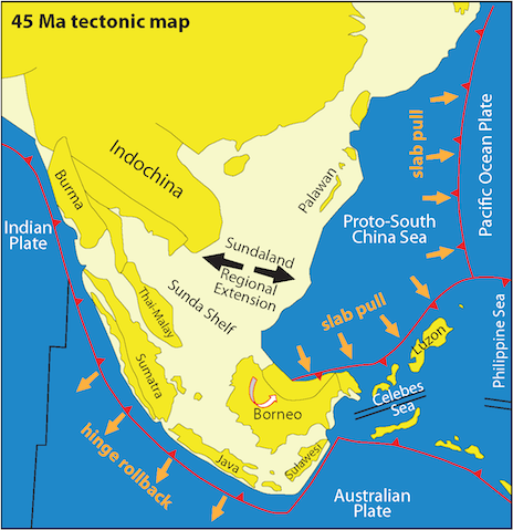

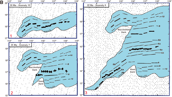

    以南海的扩张为例,可以清楚的看到洋中脊的生成,扩张,以及最终沉寂的过程。

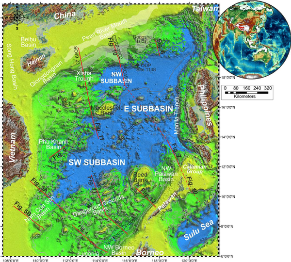

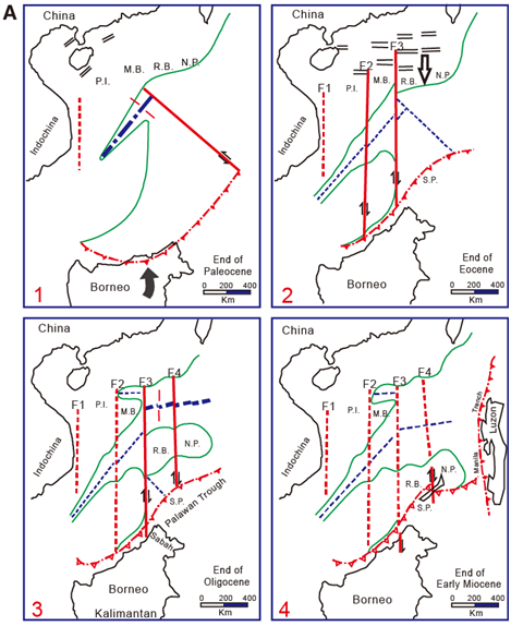

    图片来源:Li, C.-F., Lin, J., Kulhanek, D.K., and the Expedition 349 Scientists, 2015 Proceedings of the International Ocean Discovery Program Volume 349 http://publications.iodp.org
    图中蓝色的虚线即为洋中脊。
    图中 1 至 4 为南海洋壳(绿色线条中间的部分)沿着中脊线(蓝色虚线)扩张的过程。红色的线为转换断层 / 走滑断层。红色带三角形的弧线为俯冲带,三角形所指的方向为板块倾斜的方向。

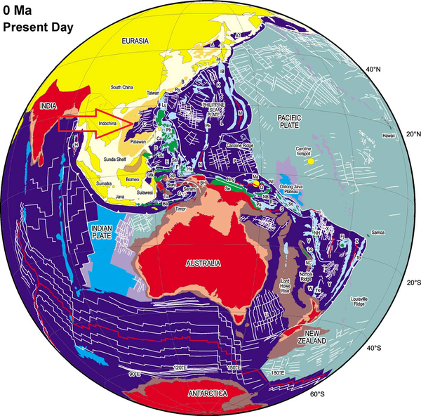

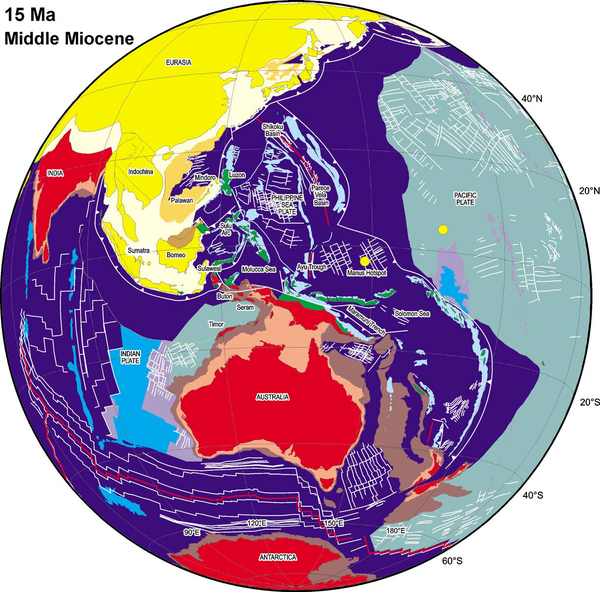

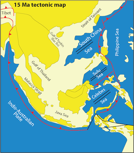

    今天能观察到的南海洋盆如下图中红色箭头所示,是一个朝东北方向开口的喇叭状 - 楔状“过气”洋盆。从停止活动至今大约有 1500 万年了。
    图片来源:Hall, R., 2002. Cenozoic geological and plate tectonic evolution of SE Asia and the SW Pacific: computer-based reconstructions, model and animations. Journal of Asian Earth Sciences, 20(4), pp.353-431.

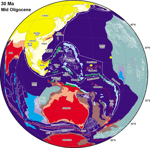

    早期的南海洋盆(以下称为古南海)在台湾 - 巴拉望岛(palawan)以东,与太平洋板块和菲律宾板块紧紧相邻。在巴拉望岛(palawan)与海南岛之间为欧亚大陆的陆壳。
    图片来源: http://www.geoexpro.com/articles/2013/07/the-south-china-sea-enigma

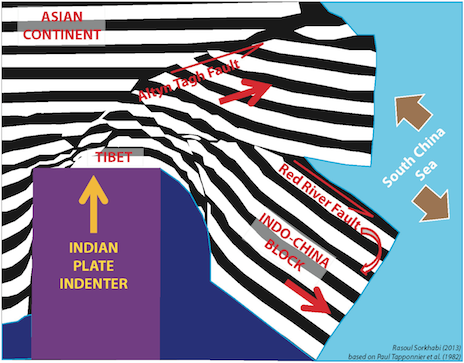

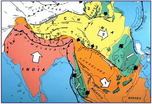

    随着印度板块与欧亚板块的碰撞,整个东亚地区形成了一个挤出 - 逃逸的扇形构造,华北 - 华南地块被向东挤出,印支地块被向东南方向挤出。两者之间的速度和角度差,将巴拉望岛和海南岛之间的陆壳撕裂,地幔物质上涌,形成洋中脊。这就像是人的皮肤被划了一道口子,血涌出来在伤口形成血痂。
    Tapponnier 的经典挤出模型
    图片来源:http://www.geoexpro.com/articles/2013/07/the-south-china-sea-enigma
    图片来源:http://geologie.ens-lyon.fr/HERVE/diffusion-connaissances/diffusion-ASRR/Fig4.jpg
    上面两图是实验模拟结果和实际板块运动的对比,可以看出来两者相似度非常高。此经典模型也是让大牛 Tapponnier“封神”的重要成果之一。
    关于南海洋盆最早裂开的时间大约为 3000-3300 万年左右,也就是始新世的末期。而上面 Li, C.-F., 2015 用来表示多阶段裂开的那幅四格图(修改自Ru and Pigott, 1986 的原图)中时间标注有误,如果是图 1 的 end of paleocene(古新世末期),则早了整整 1300 万年。
    上图中可以清晰的看到,南海洋盆裂开时形成的最早磁条带为 C11,而 C15,C16,C17 则是属于古南海洋盆的部分。其 C11 的年代为 2945-3065 万年,与大洋钻探 U1435 孔中发现的不整合面时间相符。南海洋盆的裂开活动至约 1500 万年前终止,同样可以从上图中看出,最年轻的磁条带为 C5c,相应的时间为 1590-1700 万年。这时候的构造格局与南海裂开之前已大不一样了:
    古南海的洋壳大部分已经俯冲消减掉了,而新的南海洋盆在 3300-1500 万年间裂开了大约 600-700 公里。其洋中脊的末端,就是题主所好奇的部分,向西南方向呈楔状尖灭。

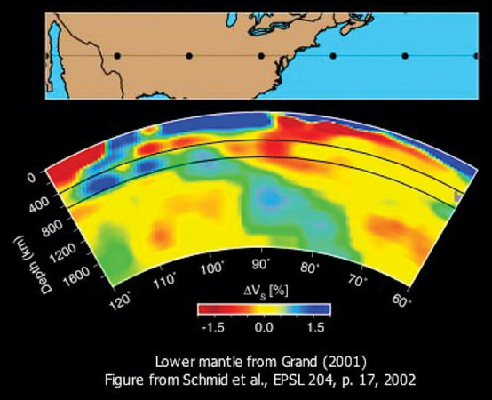

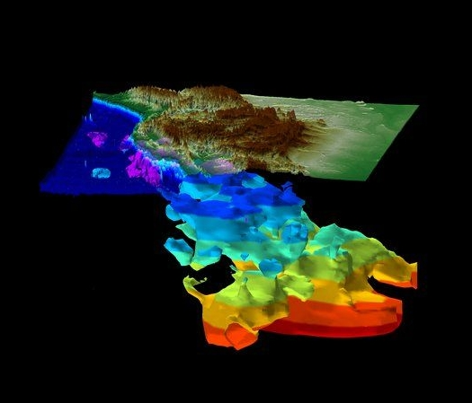

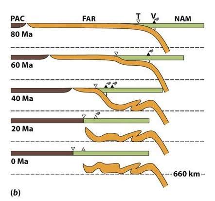

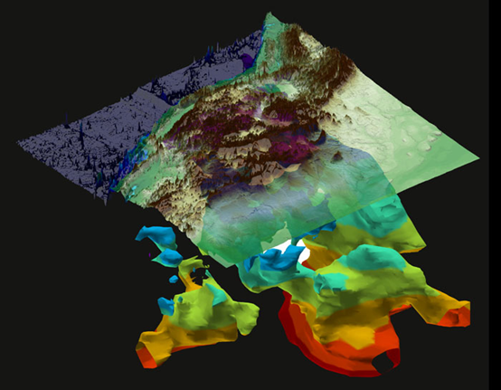

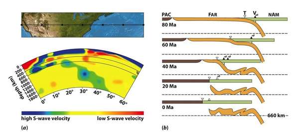

    具体到美洲西海岸的洋壳俯冲而言,略有点复杂。其中最主要的一条剖面解译如下图:
    图片来源:http://images.slideplayer.com/20/6050729/slides/slide_36.jpg
    此图中的层析影像还是一样,蓝色代表俯冲洋壳,右侧为人为解译的演化过程。太平洋的 farallon 板块俯冲,经过平板俯冲和高角度俯冲等阶段后,在大约 4000 万年之前淤积在上地幔中,其远端插入下地幔,但仅有微小的移动速度。最终形成今天 660km 上部的淤积团块和穿过 660km 不连续界面的末端。
    需要注意的是,此剖面的位置图(左上角地形)有误。原图应为下面这张图:
    图片来源:https://www.iris.edu/gallery3/research/2006proposal/surface/VanDerLeeFig

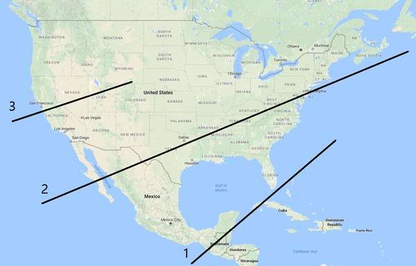

    将两图中的剖面位置对比一下:
    就会发现正确的剖面位置应该是黑线而不是灰色剖面线。这对于理解板块俯冲的具体情况非常重要,因为每个剖面其实都是变化的。前面 Stern, 2002.的图和上面 Schmid,2002 的就不是同一个剖面,所以形状并不一致。
    1 号剖面,是前面 stern,2002 剖面所在位置。
    2 号剖面,是上面 Schmid,2002 剖面所在位置。
    3 号剖面,是下面 sigloch,2008 的剖面所在位置。
    图片来源:Karin Sigloch
    图片来源:Hidden Landscape
    此图中的 farallon 板块俯冲是高角度连续俯冲,与 1 号剖面中的样式类似。

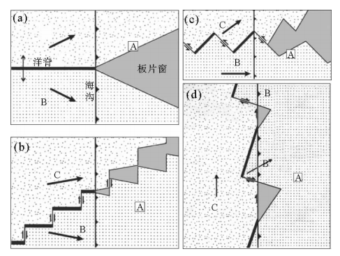

    然后,稍微说一下洋中脊的俯冲。

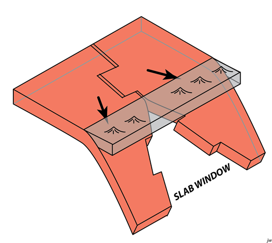

    当洋中脊进入俯冲带的时候,随着压力的增大,地幔部分熔融减小,岩浆房也缩小,洋中脊的增生将逐渐停止。大洋中脊俯冲之后,会像一个拉链一样裂开,形成板片窗(slab window):
    图片来源:https://courses.eas.ualberta.ca/eas421/diagramspublic/slabwindow.jpg
    正如 @阿木林 所提到的,洋中脊俯冲的样式有四种,并不像上图一样都是垂直于俯冲带的:
    图片来源:Thorkelson, D.J., 1996. Subduction of diverging plates and the principles of slab window formation. Tectonophysics, 255(1), pp.47-63.
    北美 farallon 板块主要是以第四种,平行的方式进入俯冲带,而前面提到的 2 号剖面的位置刚好是大洋中脊平行进入俯冲带的位置,这也就是为什么它会像软面团一样断开的原因。见下图:
