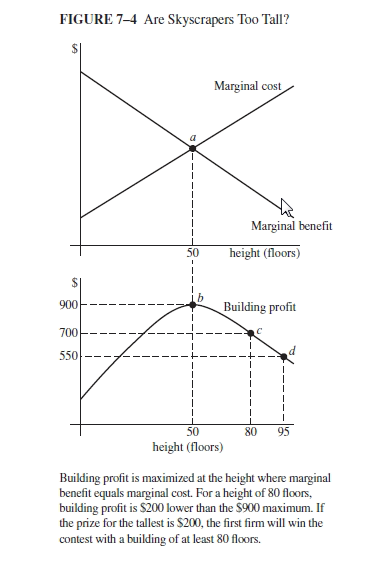

    这里考虑一个模型。假设在一个城市里有一个建造大楼的企业。这个企业在建楼之前,会决定把这个楼建造多高。这里楼的高度用楼层数来衡量。很明显,每建一层楼,都会产生边际成本 MC 和边际收益 MR。
    边际收益 MR 等于多建一层楼可以多收的租金。MR 是递减的,因为越高的楼层,会留出更高的空间给比如电梯这样的垂直内部交通设施,而可租的办公空间就越少,收的租金也会越少。
    边际成本 MC 等于建造一层楼的成本,MC 是递增的,因为楼层越高,建筑难度就越大。
    根据经济学常识,不难知道,企业会把建造的楼层数决定在使得 MR=MC 的楼层数水平上。
    那么我们就可以得到企业建造大楼的边际成本和边际收益、总利润的图。
    从图上可以得出,当建造 50 层楼的时候,MR=MC,此时企业得到最大化利润,即 900 刀。

    我们知道,A 一定会选择把楼建在可以成功防止 B 的楼层高过他的那个高度。假设 V=$200.那么显然 B 会选择最多牺牲 200 刀去追求最高大楼的地位。假设最后 A 选择了建造 79 层楼,那么 B 会建造 80 层。此时,不考虑 V,B 的利润是 700,比最大利润 50 层时候少了 200.说明此时建造 80 层就是 B 的上限了。因为如果他建 81 层,那么他的利润(包括 V=200),一定少于建造 80 层时候的利润(包括 V=200)。在 B 建造 80 层楼的时候,他的总利润为 900,和他建造 50 层的时候利润一样,也是 900。
    所有,A 一定会建 80 层。因为,B 绝对不会去建 81 层,也不会去建 80 层。B 只会去选择建造 50 层。因为去建 81 层,B 的收益一定小于建 50 层。去建 80 层,A 和 B 的楼会一样高,最后谁也拿不到 V,最后两个都亏。
    所以,在现实生活中,不管谁是 A 谁是 B,企业间的竞争都一定会导致一个选择建 80 层的高楼,一个建 50 层楼。
    再回过头来去和没有竞争的情况作比较,结果就比较明显了。没有竞争时,城市最高楼是 50 层;有了竞争,城市最高楼是 80 层,第二高楼是 50 层。
