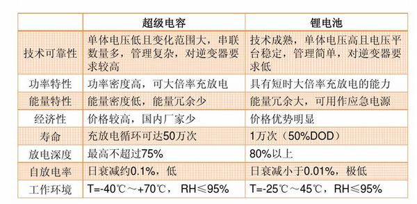

    b.超级电容
    除了锂电池以外,目前超级电容的应用也日益广泛,主要原因应该是超级电容生产成本的降低吧。超级电容与锂电池的技术比对如下图所示:

    之前曾经进行过 Simulink 建模仿真测试,结合超级电容功率密度高与锂电池能量密度高的特点,可以将超级电容与锂电池进行并联,使用超级电容作为锂电池与电机间的功率过渡模块,从而降低大功率充放电对锂电池寿命的影响。只是理论验证,目前并未得到应用。
