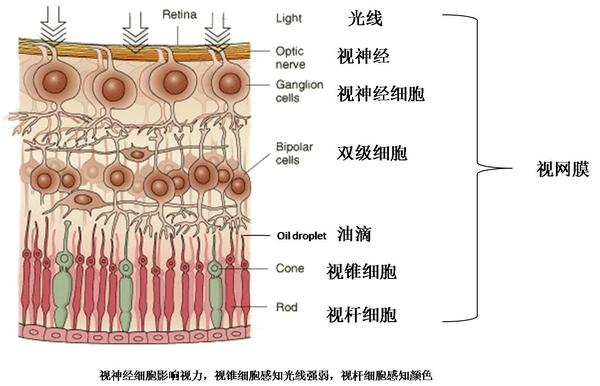

    在鸟类的视觉研究过程中,科学家们惊奇地发现,鸟眼里有很多油滴,存在于视锥细胞的末端。光线先透过油滴,再进入光感受器(视锥细胞和视杆细胞)。
    鸟类的视网膜结构图。图片:http://blog.canacad.ac.jp
    研究人员利用显微分光光度计对鸟眼进行检查发现,大部分鸟类都有这种油滴。主要有五种颜色:绿、黄、橙、红和透明色。并实验证明了这些不同颜色的油滴功能,比如可以减少短波,过滤各种波长的重叠,影响光谱透色比,增强颜色的分辨能力等,有点像相机的滤镜(Hart,2001)。
