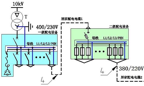

    下图是小区配电系统的示意图:
    这张图比较大,我们来分部分仔细看看:
    图的左边是一级配电设备。我们看到有变压器 T,它的任务是把 10kV 的中压电压变为 400V/230V 的低压电压。
    注意:我们把变压器低压侧的电压 400V/230V 叫做系统电压,此电压是低压配电系统的最大值。其中 400V 是三相之间的线电压,而 230V 是各相对中性线的相电压,它们之间相差 1.732 倍。
    一级配电设备又叫做一级低压开关柜,它有进线回路,有系统母线,有许多馈电回路。进线和馈电一般采用三极断路器。
    请特别注意:
    我们发现,变压器低压侧三相绕组的中性点接地,然后引到一级配电设备的母线上。这种接地被称为工作接地或者系统接地,其目的是建立地电位或者零电位。
    从系统接地点引出的导线被称为 PEN 线,也即零线。三条相线有时也被称为三相火线,三条相线的标记为 L1、L2 和 L3。
    根据 IEC 和国家的相关标准,这样的接地系统被称为 TN-C。对应的标准号是:IEC60364-1 和 GB16895.1。
    我们继续看:
    从一级配电设备的某馈电回路引出一条四芯电缆,将电能送往中间的二级配电设备。
    为什么会有二级配电设备?其原因是:由于居家楼很多,如果全靠一级配电设备来分配电能,则一级配电设备会很庞大且复杂,所以用二级配电设备来进行二级分配电能。
    二级配电设备内有进线开关,有母线,还有馈电回路。进线开关采用刀熔开关,馈电回路采用熔断器或者断路器。图示为熔断器。
    我们看到,图中的右侧由三只熔断器构成馈电回路,将电能输送到居家配电电缆 2 上。
    注意:
    经过一级配电设备和二级配电设备,由于有配电线路的压降,使得二级配电设备输出的电压降低为 380V/220V。这个电压被称为标称电压,是所有居家配电和用电电器的工作电压。
    在 GB156-2001(标准电压)标准中,有关于系统电压和标称电压的相关规定。

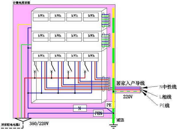

    我们继续,看下图:
    我们看到,来自于二级配电设备的居家配电电缆 2 的电能被送到左下方的计量电度表箱的入口处。
    注意,按照国家标准,三条相线的颜色按相序分别是黄绿红,PEN 线是蓝色的。
    假设居家单元楼有 6 层,每层有 2 家,于是 1 层和 2 层用 L1 相(A 相),3 层和 4 层用 L2 相(B 相),而 5 层和 6 层则使用 L3 相(C 相)。从图中可以看到,三相被分别送到 12 只电度表内,并从电度表中引出到各家的入户处。
    请特别注意:
    我们看到,从居家配电电缆 2 引出的 PEN 零线,被送到上图的右侧,与接地扁钢 MEB 相连接,然后分开为 N 线和 PE 线。N 线的名称是中性线,而 PE 线的名称是保护线。从此以后,零线已经不存在了,只有 N 线和 PE 线。
    这种接地方式被称为保护接地,它的目的就是保护人身安全。
    在 IEC60364 和国家标准 GB16895-1 中被定义为 TN-C-S 接地系统。
    注意到 PE 线的颜色是黄绿色的。黄绿色线只能使用于地线,并且在任何电器的内部,以及配电线路中都是如此,这是被 IEC60364 和 GB16895 中强制规定的。
    我们看到,N 线被引到电度表中,最后与相线和 PE 线一起,被送往各个居家的入户处。见图中的右下方。

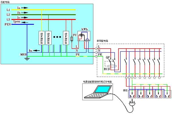

    最后,我们来看看居家配电系统。
    下图是我绘制的居家配电系统图。由于此图在知乎上已经解释了 N 遍,因此忽略释疑:

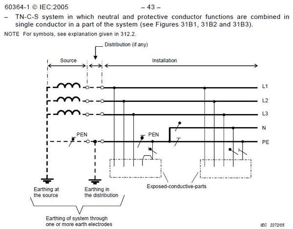

    看到知友们给我发私信想了解本帖中的图与 IEC 定义的 TN-C-S 之间的关系,我给大家说说吧:
    我们来看 IEC60364-1 中给出的有关 TN-C-S 的图:
    这张图大家应当不陌生,因为我已经多次引用了。
    在图的左上方,我们看到了电力变压器的三个低压绕组,以及它们的公共线。我们看到,公共线直接接地。这就是系统接地,也即工作接地。中性点接地后,引出一条线,被定义为 PEN 线。
    这条 PEN 线就是零线。
    三条相线 L1/L2/L3 和 PEN 一直向右引出,我们看到 PEN 线第二次接地,图中的英文标明为重复接地。重复接地点一般安排在一级配电设备的进线回路中。
    在实际使用中,如果变压器距离一级配电设备很近,则系统接地和重复接地可以合并,也即取消系统接地,保留重复接地。
    在上图的中间,我们看到零线 PEN 开始分开,分开点就在我绘制的电度表箱图中。分开前必须再次重复接地,也即 MEB 接地点。
    事实上,PEN 线允许多点接地,而且也要求多点接地。多点接地的好处是防止 PEN 线断裂后断点后部的 PEN 线会带上较高的电压。这是很必要的,因为居家内各个电器的外壳都与 PE 线相连,若入户前不再次接地,则一旦入户处 PEN 线断裂,则家里所有电器的外壳都有可能带电。
    我们看到,当 PEN 线分开为 N 线和 PE 线后,系统共有 5 根线,这也是国内把 TN-S 和 TN-C-S 的 -S 部分称呼为三相五线制的原因。
    当然,我不建议大家使用三相五线制这个称呼。因为所谓线指的是正常运行时必须有电流流过的导线,PE 线在正常时是没有电流流过的。因此,TN-S 是三相四线制,TN-C 和 TN-C-S 也是三相四线制。
    题主问题的答案其实就是图中右半部份的某条相线与 PE 线及 N 线构成的组合而已。
    另外,请大家注意到图中两个负载的 N 线的接法:
    中间那个负载,我们看到 PEN 线首先接到负载的外壳接线端子,然后再引到 N 线接线端子,由此体现出 PEN 线也即零线的功能中保护优先;右边的那个负载比较清楚,三条相线、N 线和 PE 线分别接入负载。当然对于单相负载来说,例如家里的电冰箱和空调,只是取用了三条相线中的一条而已。
