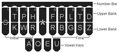

    这是速记仪的键位图,可以看到这里的“字母”并不对应 26 个英文字母。最下面一排是元音音节,中间位置左右分别代表一个单词的开头和结尾的辅音(有些辅音是需要用组合键的形式实现的),最上方的是数字和功能键。
