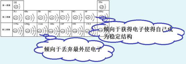

    我们来看元素周期表:
    我们看到,金属元素都偏向周期表的左侧和下方。
    由金属元素的核外电子排布可以看出,金属元素容易失去最外层电子,使得自己成为稳定结构。这些失去的电子成为自由电子,也就是金属材料导电的基础。
    反看元素周期表的右上侧非金属元素,它们倾向于夺取电子,使得自己成为稳定结构,于是非金属元素材料中的自由电子数量较少,于是它们被用作绝缘材料的基础。
    因此,铝是优良的导体材料,而氟则成为优良的绝缘材料。特别是氟的化合物六氟化硫 SF6,被用作高压开关电器的绝缘材料,例如 GIS 高压开关,它的工作电压可达 110kV 以上。

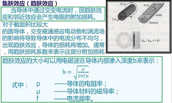

    除此之外,在导体通过交流电流的情况下,还会有集肤效应和邻近效应,它们会使得自由电子偏向导体的外表面,或者偏向导体的某一侧。其结果使得电流更集中,等效于电阻变大。
    这说明,导体的交流电阻大于同一个导体的直流电阻。
    导体在交流电流下的电阻表达式为:[​IMG]
    这里的 Kf 就是交流附加损耗系数,它的值大于 1。Kf=1 时就是直流状态,Kf 越大,说明集肤效应和邻近效应越加严重。

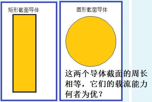

    另外,导体材料的外形也与导体电阻有关。例如在通过直流电流时,导体的积周比是关键值。截面周长越大,散热越好,它的导电能力也就越强。
    因此,在等截面的条件下,矩形截面导线的载流能力大于圆形截面导线的载流能力。
    但如果两者截面的周长相等,何者载流量更大?我留给知友们吧。
    提示:要考虑导体在直流电流下和交流电流下的线路电阻的区别哦!
