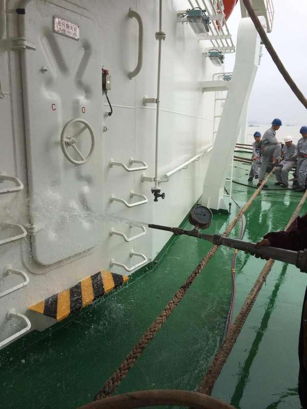

    Hose test:冲水试验。这个试验一般用于需要开闭的设施密性验证,例如门窗。要求是 2 公斤的压力,水流出口管径不小于 12 毫米,距离不超过 1.5 米。如果有些位置比较特殊不能进行冲水试验的话,例如有些窗户很小人不能到反面去验证是否漏水,又或者有些重要的机器设备需要保护的情况下,则可以使用目视检验同时增加一些必要的探伤手段以及超声波验证来保障密性。

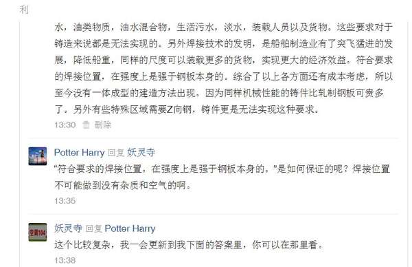

    Potter Harry 的疑问我更新在这里。
    在船体结构上,常见的焊缝,一般分为对接缝(butt welding)和角焊缝(fillet welding)这两种。对接缝要求全焊透(full penetration)形式,角焊缝可以有普通的双面连续焊,深熔焊(deep penetration)和全焊透三种。
    船厂在施工之前,需要准备焊接工艺(WPS)——船级社一般称为 WPQ,也就是 welding procedure qualification。简单来说就是焊接方法。
    这里面包括的内容有以下几个方面:母材金属(普通钢,高强钢,铸钢,厚度),焊材牌号(特性),焊接种类(二氧化碳气体保护焊,自动焊,手工焊等等),焊接方式(平焊,立焊,横焊,仰焊),焊接参数(电流电压热输入量等等),还有坡口形式以及其他一些要求。
    WPS 的工艺评定需要船级社的认可(我们会现场见证他们的试验)。整个过程中评定他们是否按照既定的要求去做,比如打底焊结束有没有清洁焊缝啊这些。
    然后,焊接结束。首先是目视检验,检查焊缝有没有表面缺陷,气孔夹渣表面裂纹等等;然后我们会给符合要求的试件敲上钢印,防止他们作假;再接着是无损探伤,包括超声波或者射线,在这个基础上可以补充一些表面探伤;后面的是机械性能试验,也就是破坏性试验,分别有拉伸,冲击,弯曲,折断;仅仅针对冲击试验,我们就会取样焊缝中心,熔合线,热影响区(熔合线 +2mm,+5mm,+10mm)来满足不同焊接方式的不同试验要求。

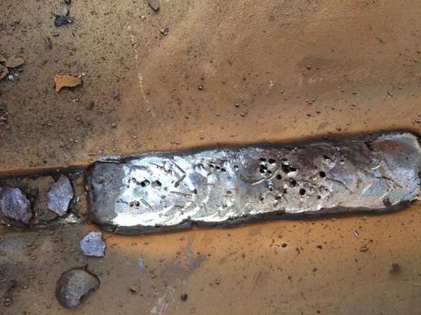

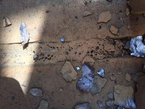

    比如你会看到这种:
    这种:
    这些都会按照我们的要求返工并且增加相关的无损探伤。
