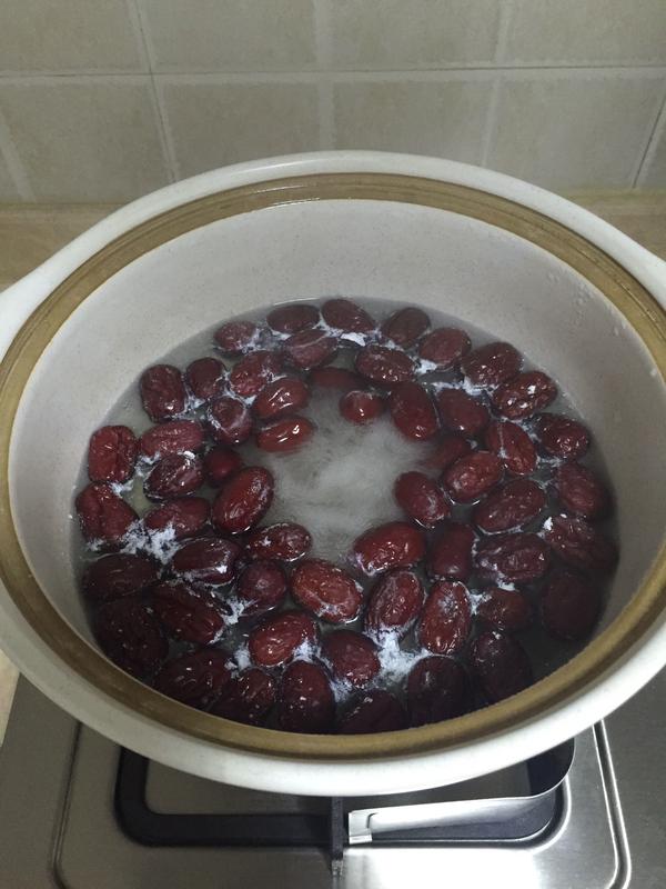

    我一直以为,由于红枣的内部结构不紧密,是一种多孔结构,因此在煮制过程中由于热胀作用以及红枣自身含有的蛋白质、皂苷等天然表面活性剂,内部的空气跑出红枣外产生小泡沫是比较正常的,但是像图中出现的大片粉末状的白色物质就显得有点“不正常”了。煮红枣产生的白沫到底是什么?我在网上随便搜了一下,真的众说纷纭。

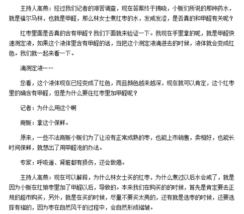

    有多篇报道称这种白色泡沫是甲醛导致的。比如下面的这篇报道:
    消息来源:黑心商贩用甲醛泡制红枣 专家称可能致癌_社会民生_新闻_腾讯网
    对于这种有暗访、有实验的新闻,如果没有一点怀疑精神,可能很容易就相信其中的内容了。但是只要稍微思考,其实这篇新闻所得到的结论,事实上是非常不严谨的。
    首先,甲醛是一种易溶于水的物质,且带有刺激性气味,容易挥发(沸点为 -19.5℃)。假如红枣真是用甲醛溶液浸泡的,那么在高温的煮制过程中,残存的甲醛不仅不会形成粉末状物质,而是会挥散到空气中。新闻中只描述了煮枣水的味道,并没有说闻到异常气味,所以并不能支持白色泡沫是甲醛的说法。
    其次,新闻中验证甲醛的方法用的是快速测定液,是一种快检方法。根据其实验过程描述“液体现在已经变成红色,而且颜色越来越深”,我推测该快检方法是基于氯化铁 - 盐酸苯肼法的显色原理。此方法有一个很大的缺点,那就是作为阴性比对的空白对照的本身也是有颜色的,容易造成误判,另外,煮制红枣得到的水由于红枣色素的溶出会显示颜色,这也会干扰结果的判定。据我这两年做快检实验的经验,快检产品出现假阳性的概率还是比较高的,所以,新闻报道中的实验结果很有可能是一个假阳性,即煮制红枣水实际上并不含有甲醛。
    最后,假若浸泡甲醛是为了保鲜,那么一定是用鲜枣浸泡而不是干枣。这是因为,干制红枣含水量较低,含糖量很高,即使不用甲醛也比较难腐败变质,所以没有必要用甲醛溶液浸泡。如果用鲜枣浸泡甲醛,那么由鲜枣制作成干枣的过程,甲醛也都被除去了。原理很简单,之前提到过,甲醛容易挥发,在鲜枣干制过程中,不管是烘干还是晒干,经过长时间的高温处理,甲醛早就从枣的表面“跑走”了。本问题里的红枣是干枣,所以含有甲醛的可能性不大。
    综上所述,煮制红枣产生的白色泡沫基本不会是甲醛导致的。

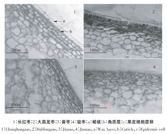

    这种可能我是比较认可的。蜡质属于水果表面角质层其中的一种物质,另外一种是角质。水果角质层的主要作用是阻止果实水分流失、抵御病原菌浸染、保护水果不受各种不利因素影响等等。蜡质主要成分是长链脂肪酸及其衍生物、三萜类化合物、小分子次生代谢产物等,因此并不能溶于水。蜡质存在于多种水果中,比如常见的苹果、梨、橙等,当然也包括红枣了。红枣表皮上中的蜡质见下图:
    图片来源于:刘志国等.《枣果吸水动力学和果皮特征对裂果的影响》
    由于蜡质处于红枣表皮的最外一层,因此,在煮制的过程中,枣皮表面的蜡质很有可能脱落进入水中,形成白色粉末状物质。但个人认为,红枣表皮上的蜡质是微量的,在煮制过程中难以形成大面积的粉状物质,唯一的解释就是红枣表皮上还涂抹了用于保鲜增色的其他蜡质。

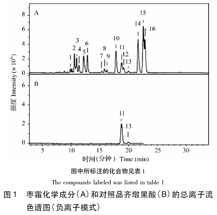

    其实在 2014 年,已经有人专门用煮枣后产生的白色粉末来进行成分分析了。让我惊讶的是,做这个实验的居然只是一个初中生!而且用的是液相色谱串联质谱的方法!仔细回想一下,大家在读初中的时候到底在干嘛呢?能做的实验最多就是酸碱滴定、铁片加到硫酸铜的置换反应,还有各种燃烧实验(还只是观摩),然而人家已经用上了质谱了,我还是很惊叹…
    这个叫肖禹安的同学发表在期刊《特产研究》上的《枣霜化学成分的色谱质谱分析》,里面描述了测这种白色粉末的过程,包括做了灼烧实验、溶解实验和液质定性实验,内容并不多。从此篇文章能够得到的信息是,枣霜(即白色粉末)是一种脂溶性营养成分,由三萜酸类化合物和高级脂肪酸组成,其中总三萜酸类化合物占了绝大部分(92.7%±4.5%)。虽然文章的分析过程并不十分严谨,但的确做出了努力。
    图片来源于:肖禹安等.《枣霜化学成分的色谱质谱分析》
    根据这篇文章,我更肯定了白色粉末是蜡质的这一猜测。因为蜡质主要成分是长链脂肪酸及其衍生物、三萜类化合物、小分子次生代谢产物,和《枣霜化学成分的色谱质谱分析》的结论基本上是一致的。
