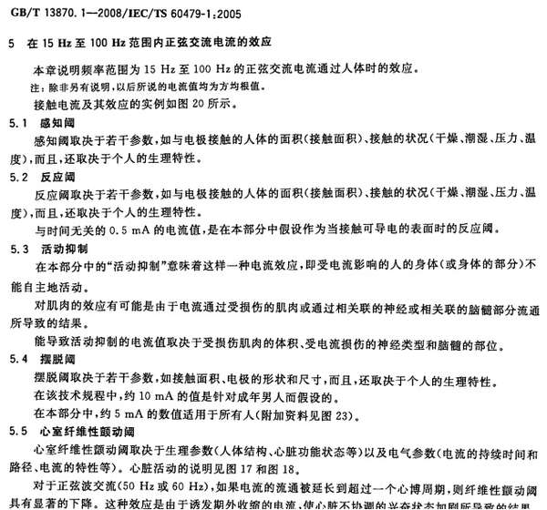

    有关触电人体的反应,见国家标准 GB/T 13870.1-2008,如下:
    电流对人体的作用,见该标准的第 5 部分:
    可见,人体触电的作用主要是电流。
    事实上,人体的体电阻是可变的,它依据不同的环境条件和人体部位而不同。电压作用在人体体电阻上,产生了电流。而流过人体的电流对人体产生了电击作用。

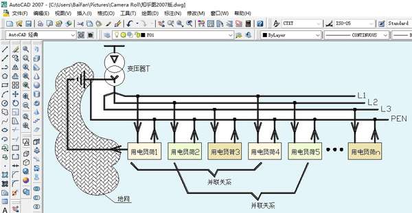

    首先,要明白漏电是怎么回事。我们看下图:
    在这张图中,我们看到变压器的低压侧输出了三相交流电的相线,也叫做火线。同时三相绕组的中性点接地后输出保护中性线 PEN,也叫做零线。
    我们看到,负载都是接在火线和零线上的,电流从火线进,从零线返回电源。
    注意 1:负载与电源的关系属于并联电路。例如用电负荷 1 与用电负荷 4 是并联的,用电负荷 2 与用电负荷 5 也是并联关系,……。
    现在,用的负荷 1 发生了漏电,电流从地网返回电源。由于地网并非正规的导电路径,因此地网中的钢筋等处会发热,严重时造成事故。
    注意 2:地网的电压降与零线的电压降是一样的。
    现在,该轮到我来问题主了:电器漏电的时候,是电压漏出来了还是电流漏出来了?
