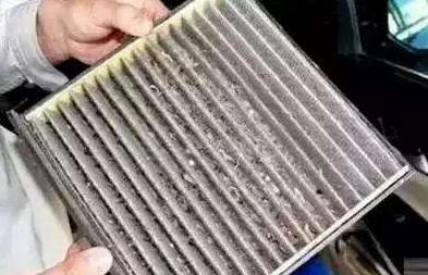

    高温天气中肯定离不开空调,可是如果在使用中空调产生了异味就会让人不那么愉快了。所以夏天来到的时候,如果空调有异味则需要对其进行维护保养。一般来说异味主要有两个源头:
    • 空调滤清器:空调滤清器不但有吸附灰尘杂质的功能,同时也有吸除异味的功能,当时滤清器是消耗品,在长时间使用后是需要更换的。所以当你发觉有异味时,首先应该检查下空调滤清器是否需要更换,很多时候这样就能解决问题。[​IMG]

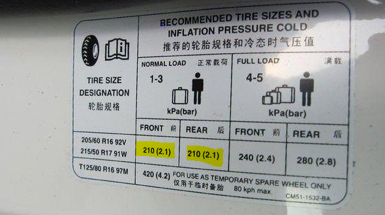

    • 胎压:
    在夏季时候,要经常检查胎压状况(冷态,也就是说不要在长时间行车后测量),一般来说在车前门处,都有一块如下的金属牌子标示着您的爱车的合适胎压范围:
    我们以图中的胎压为例子的话就是:在正常载荷下,前后轮胎的正常冷态胎压都是 2.1 bar(黄色高亮处)。在夏季也不用特意为了高温而去放低胎压,只要保持胎压在官方推荐数值就可以。过高或者过低的胎压都会有爆胎的风险。
    汽车在行驶中由于热胀冷缩的原因,胎压会比冷却的时候有一定程度的升高。在炎热的夏天,这种情况更加明显。
    夏季的长时间行驶或者高速行驶后,轮胎会过热,这时候应该安全的停车进行休息。切勿去降低胎压或者用冷水泼轮胎进行降温,应该使其自然降温。

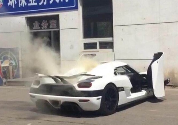

    • 预防车辆自燃:
    前段时间有张照片火遍了微博和朋友圈,相信很多朋友都看到过,就是下图:
    一辆 2800w 的柯尼塞格还没上牌就开始了自燃,不得不感慨这真的是一辆‘火热’的跑车。玩笑归玩笑,其实预防车辆自燃在夏季也是一个重要的事情。预防可以分为几种:
    1. 定期检查发动机舱内的线束,管路有没有老化,排布是否过于紧密,是否有易燃物(树叶,纸片)在舱内。夏季的发动机舱温度可以达到 90-100 摄氏度,当车辆静止熄火后,仍需要一段时间来降温,若是静止怠速,温度分分钟上天给你看。高温让老化的管路,易燃异物有了升华自我的机会。
    2. 停车时候不要停在易燃物品(枯草,废纸堆,木屑堆……)等物品旁边或者上方。这个原因应该不言自喻了,你的车是个巨型打火机吗?
    3. 车内不要放置打火机、小香瓶子,高压气罐等物品。长时间的停车会让车内温度升高,相当于一个烤箱在烤着这些东西,到了一定时候就会炸开。我就有过一次放在车内的打火机炸开的经历,幸好那次什车是停着的里面也没有,而且也没有发生燃烧等情况。
