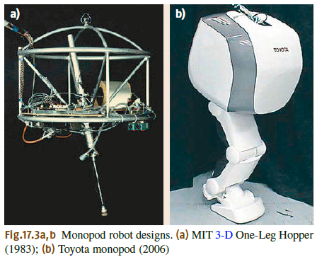

    还是情怀一下:BD 的这段视频可以说是冰冻三尺非一日之寒,不信的话,你来看看这段视频:let robot in MIT 麻省理工学院 腿实验室的早期作品 单足 双足 四足 跳跃机器人,更多研究成果和视频可以看:MIT Leg Laboratory。这个是三十年前的故事,若想了解如今的 BD,看看这个网站:Boston Dynamics is changing your idea of what robots can do. | Boston Dynamics

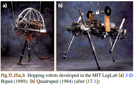

    BD 是 Marc Raibert(Marc Raibert - Wikipedia)离开 MIT LegLab 之后创立的公司,Marc Raibert 于 1980 年在 CMU 创建了 Leg Lab,1986 年离开 CMU,去了 MIT,直到 1995 年。1992 年,他创建了 Boston Dynamic,a simulation and robotics company。在创建公司之后,他们服务过包括美国国防高级研究计划局(DARPA)在内的很多军方机构,甚至获得了国防部几千万美金的投资。此时,BD 与 Gill Pratt 有分不开的联系,Gill Pratt 是 Marc Raibert 的学生。而 Gill Pratt 是前 DARPA 机器人挑战赛的负责人,因此 BD 一直得到 DARPA 的投资也是情理之中。BD 于 2013 年被谷歌收购,但是 2016 年传出丰田要接手谷歌旗下的 BD 的消息(丰田接手谷歌旗下波士顿动力6大原因 - 百家号),这个时候 Gill Pratt 离开了 DARPA,是丰田研究院(TOYOTA Research Institution,TSI)的负责人。后来消息不了了之。2017 年,BD 被软银(SoftBank)收购。

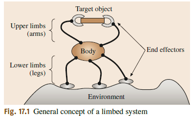

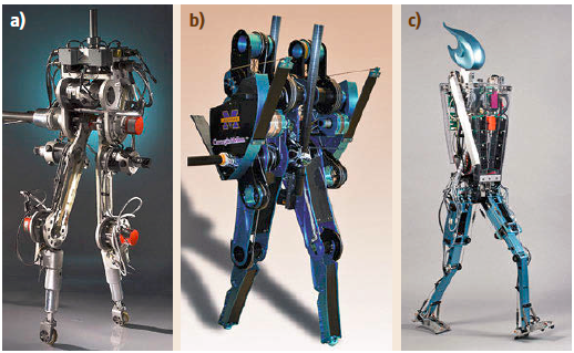

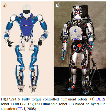

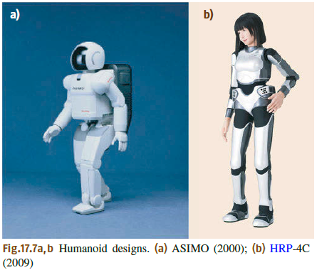

    1. Atlas 属于 Limbed system(Spring Handbook of Robotics 的 P419-441)的一种类型,贴几张图片吧。
    2. 进一步细化,Atlas 属于 Legged Robots(Spring Handbook of Robotics 的 P1203-1263)。

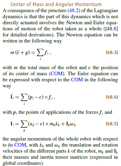

    Atlas 最为关键的是动力学建模,一般根据 Lagrangian 和 Newton and Euler 建立模型,来一段贴图:
    上面的这段话可以解释后空翻实际并不难,下面来解释:

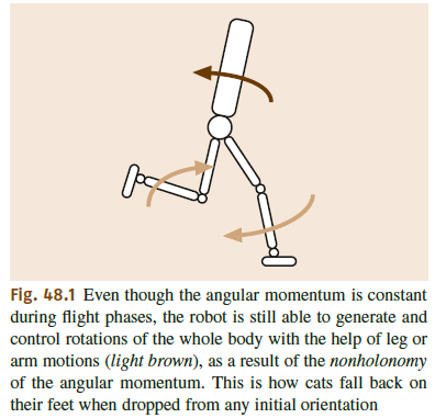

    在 Flight Phases,Atlas 并没有与环境接触,因此没有任何的接触力 f_i,此时牛顿方程简化为:
    在空中的过程实际是个抛物线运动,因此没有办法在空中改变 Atlas 的运动。上式中的欧拉公式可以简化为:
    在这种情况下,Atlas 既可以控制关节的运动,也可以控制整体的旋转,前提是在落地之前。
    综上所述,在空中运动过程中,Atlas 无法改变运动,但是可以改变姿态,也就是后空翻或是前空翻等复杂动作,只要在落地之前完成动作即可,当然跳以前也需要做步态和运动等的规划。
