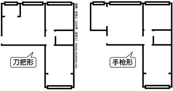

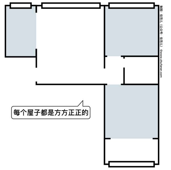

    好多“指南”都说户型的外观要方正,不能异形,道理是有的,但有点舍本逐末。我们讲户型方正,讲的更多是每个房间都方方正正的,这样空间使用率更高。方正的房间组合起来,自然也会有很多的形状。比如像下面这个,很标准的刀把形、手枪形,但是它是个还不错的户型,单纯从户型图的形状来看,容易错过它。
    所以看户型的方正,不是光看户型图的形状,一看是刀把、手枪形的就扔掉;更多得看每个房间是不是个方形的。房间形状不好,户型图是个正方形也没用。之后再结合后面几步,看这些个方正的房间,它组合起来的形态是不是合理好用的。屋子的形状不够方,但里面的房间布局要是得当,一样值得入手。

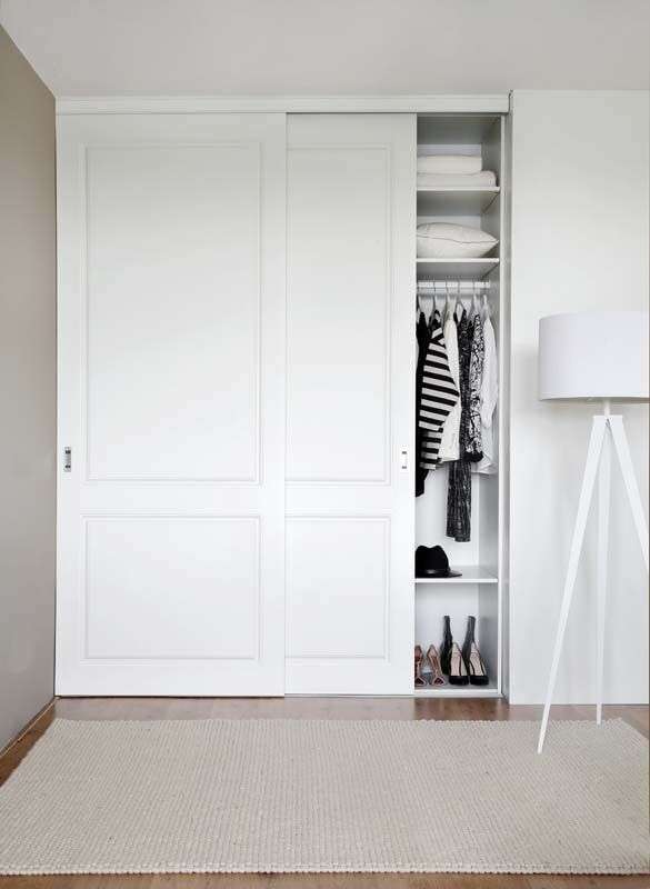

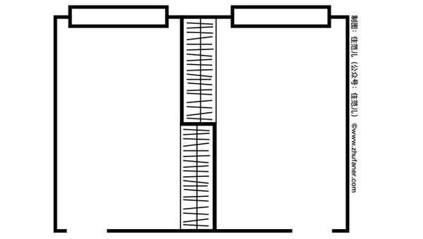

    房间是方正的,自然好,但是也有一些例外。比如像好多欧美的房子,特意做了一个内嵌式柜子的位置,柜门刚好和墙面是平的,反而要比常见的方方正正的卧室更好用,因为它强调的是布置了柜子之后的形态。国内也有一些开发商这么做,很有洞察力,属于特别值得入手的设计亮点。

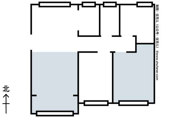

    在户型图里,除非有特殊的标注,通常是上北下南,左西右东。按大部分房开商的习惯,主卧和客厅都会安排在最好的朝向,我们叫它主朝向。盯着这两个房间的朝向看就好了,八九不离十。

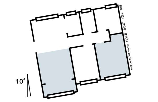

    纯朝南也不是“顶奢”,理论上说,朝东南的房子才最好(根据不同的地域偏 10~45°),从清晨到日落都有非常好的采光,又能巧妙地避免下午的西晒。正南正北,说白了还是受风水观念影响。

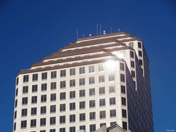

    朝北的屋子还能捡漏,我住过,窗户对着远处的玻璃幕墙大楼,结果对面把阳光反射到自己屋子里来了,采光特别好。不过这种情况可遇不可求。
    ▲ 图源:http://pallasweb.com

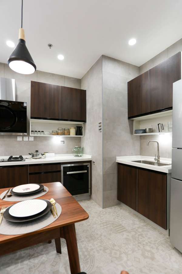

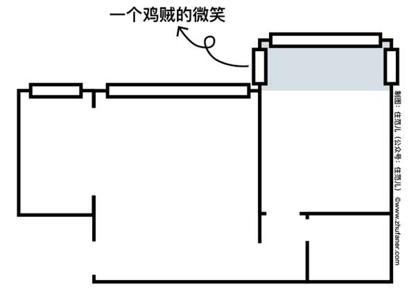

    厨房没窗的情况少,按照建筑规范,住宅的厨房必须要开窗,避免煤气泄漏。开发商也不笨,厨房的开窗也可以开得很小或者朝向很差:喏,我也开窗啦!采光就受点影响了,但问题不大,吊柜下面加一排操作灯,切菜不会切到手就行。

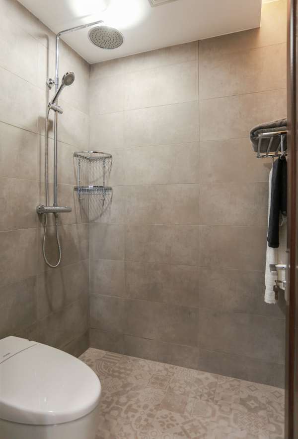

    卫生间没窗的情况可多了,但卫生间都有通风井,安装风暖排气灯光三合一的浴霸之后,采光通风都能够很好地解决。三合一浴霸基本算是现在的卫生间标配,完全不会产生任何多余的费用,甚至可以说,暗卫不比明卫差,都是一样的好用。具体可以看看我们之前的文章:厨房卫生间没有窗户,也不是什么过不下去的事儿。

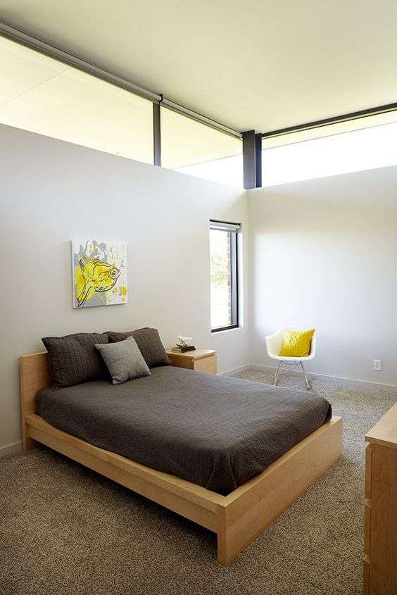

    卧室的采光,也允许稍微弱一点点。现代卧室的功能很单纯,就是晚上睡一觉,采光是好是差,影响不大,只要确保通风良好,床品清洁干燥就是了。白天起床后,被子掀开,窗户和房门都开开,吹一吹夜里呼出的二氧化碳、身上散发出的潮气即可。
    ▲ 国外甚至有些设计会故意减少进入卧室的光线
    图源:Dwell

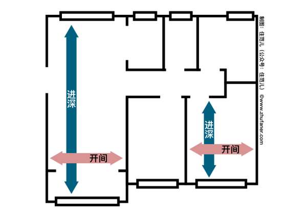

    除了看房间有没有开窗,主要还得看户型的进深。每个房间的开间:进深的比例,能控制在 1:1~1:1.5 就好。若是带了阳台,开窗面积大,窗户又高,进深可以再长一些。户型图不带尺寸的话,这些根本看不出来。

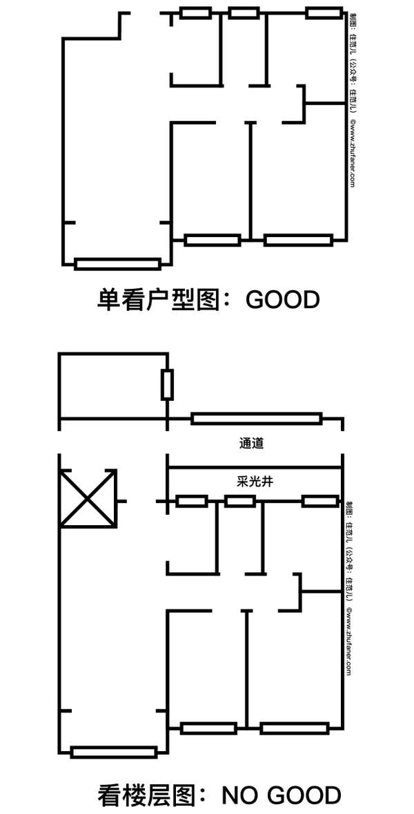

    光在户型图上看,好像都有窗,但实际有的窗户却朝向大楼的通风井,或是处于大楼向内凹陷的位置。这样的窗户,只有通风的作用,采光反而很差,反而还不如对着一个非朝南的朝向。因此看采光,除了看户型图,最好还要看看整个楼层的平面图。

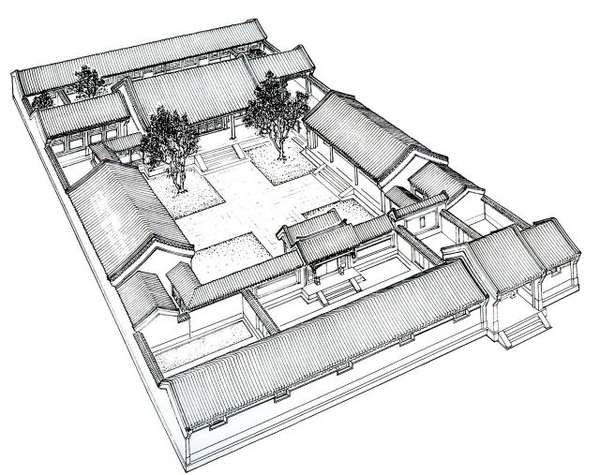

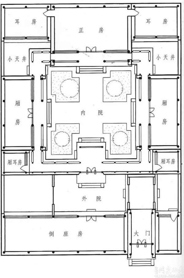

    再说,单侧通风也能够通风换气,至少绝对不会闷。老北京的四合院,大多数屋子单侧通风的,只向院子里开窗,要真“通透”了,冬天是很冷的。北方的房子最忌讳穿堂风,院子里还要做很多的设计,让风流过的路线七歪八扭的,把风的速度慢下来。
    ▲ 传统的四合院,窗户和门都只朝向院子内

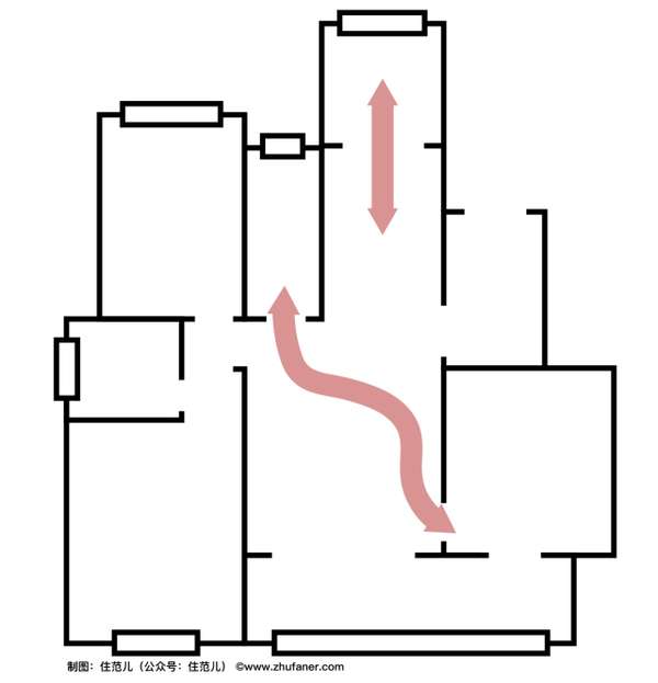

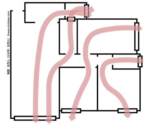

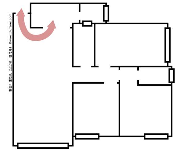

    若是买了对侧通风或相邻侧通风的房子,最担心的其实是通风死角,就是风无法经过的位置。拿起笔,把对侧或相邻侧的窗户用线连接起来,就能大致看得出风是怎么在家里流动的了。

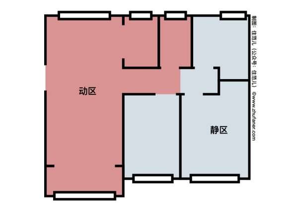

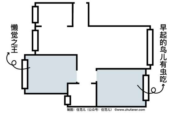

    一个家,总要分成动区和静区:动区是客厅、餐厅、厨房,还有其它公用的房间,是活动的地方,静区就是卧室,是休息的地方。除非家里就 1 个人住,谁都吵不到谁,要不动静还是得分,一个家里不可能每个人的作息时间都完全相同,动静不分区,容易相互干扰。尤其是跟老人一起住:老人早上起得早,做个早饭看看电视,一不小心就把卧室里的人吵着了。老人晚上也睡得早,这回换年轻人影响了。
    很多人觉得卧室在一起没隐私,说穿了无非就是夫妻生活那十几二十分钟的事情,大部分的时间大家都在睡觉。墙太薄这个事情,我觉得也不能去赖户型说户型怎么怎么不好。而且就现在的大部分户型来看,好多顶多是把老人房或者儿童房单独放角落的,极少有把主卧和主卫单置的。

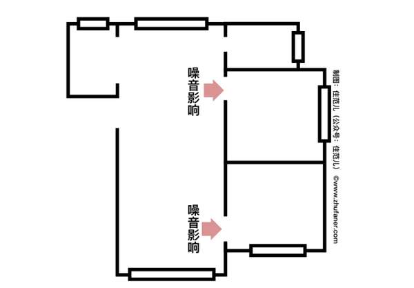

    这个分区,除了看房间,最主要还要看开门的方向,因为门是隔音最弱的地方。两个卧室虽然紧紧相挨,但开门都同时开向客厅,仍然算动静不分。一旦客厅有什么动静,两个房间都睡不好觉。
    很多三居和四居里会有个很坏的布置:有一个房间会被单独放在进门的地方,远离其它的卧室。乍一看觉得是照顾生活习惯不同的两代人,房间朝向还不错(和客厅、主卧一样是主朝向),其实是开发商的障眼法。这样的房间并不适合居住,厨房做饭、客厅活动、进门出门的都会被打扰。这样的屋子,当书房、客房、多功能房乃至保姆房都还行,但不合适当作家人的卧室。
    为了保证必要的动静分区,越是三居、四居,走廊就越长。这里不是说长走廊就一定好,而是有些长走廊是不能改掉的,越是大户型越无法避免。长长的走廊,恰恰能够保证家人的休息不被打扰,而且房门越是靠里就越好,所以主卧都是最靠最靠里面那间。不过也有好的设计,又能保证动静分离,又可以减少走廊的面积,真正是百里挑一,遇到了赶紧抢。

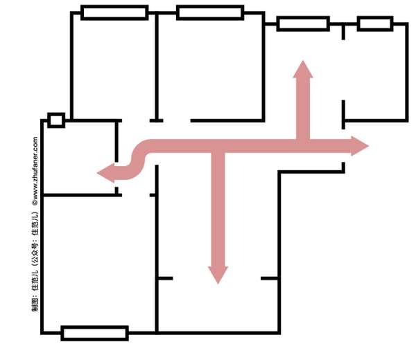

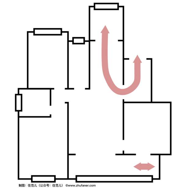

    像上面讲到的那种,把一个房间单拎出来放在客厅另一边的户型,良心点的会配一个次卫,至少上卫生间没有大问题,卧室门也不是正正超向客厅了,噪音干扰小一些。最怕的就是房间在客厅这头,卫生间在客厅那头,早上上个厕所,好像要先给抓到客厅里游一次街,这样就特别的不方便了。

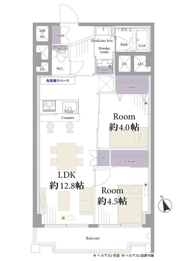

    以前我们分析日本的公寓住宅,卫浴相关的面积,能占到全家面积的 1/5。
    ▲ 图源:http://mirai-toshi.com

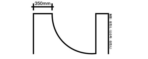

    而玄关这个位置,很多开发商都还是会有意无意地忽略掉。做个玄关的要求并不高,靠着大门,有一块可以做柜子的区域就行,标准的玄关柜深度 35 厘米,可以算算门边能不能塞得下。要是塞得下还不挡住大门,即使没有特地预留这个位置,也算是有了个玄关的。

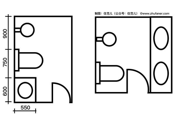

    卫生间,最佳的形状是长方形,短边开门,从外往里依次是洗手台、马桶、淋浴,这样要做干湿分离也好、盥洗外置也好,都有得天独厚的优势。要是这个形状的卫生间,长边至少要有 2.25 米的长度。
    如果是正方形的卫生间,最好的情况是门开在中间,一边是洗手池,一遍是马桶和淋浴。要能实现这个状态,卫生间的面积至少也得要 3.2㎡。

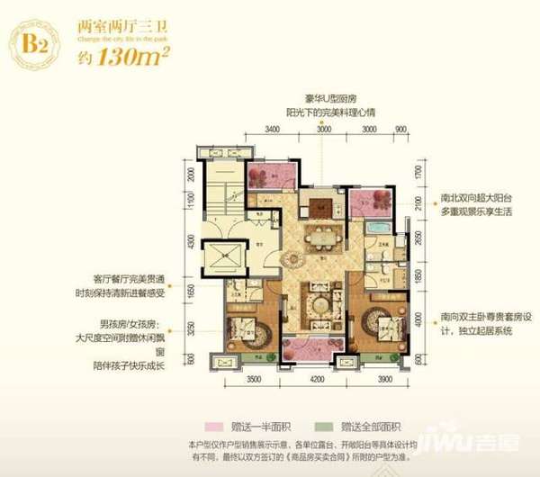

    开发商最爱搞的小伎俩就是在户型彩图上做手脚,故意把家具的尺寸缩小,好像显得屋子摆了床还挺宽松。其实最聪明不过开发商,买房人的心理,他们琢磨得一清二楚。每个房间做的都是刚刚好的尺寸,这样才能做出更多的房间来。

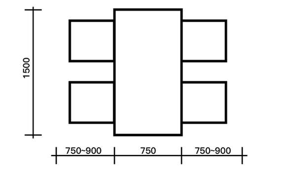

    餐厅倒是难说啦,客厅做得气派非凡,餐厅被无限挤压的例子实在太多了。光是放桌子,就要占掉很大的一片地方,更别说,入座和起身时,椅子还要再往后推一些。侧着身子勉强挤进去,桌子到墙之间都需要留出 75 厘米的距离。只算 4 个人的用餐区域,就要占掉 1.5 米×2.25 米的空间。不过椅子不用时可以推到桌子下面去,就此也能节省出走道的位置。
