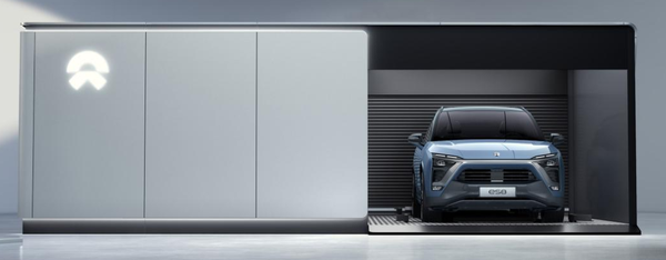

    2 换电模式,靠谱吗?
    换电模式,需要在大城市里建设自营的换电站——就像蔚来在发布会展示的这样,3 分钟实现换电。
    在理想的情况下,当城市里布满换电站,车主可以很方便的随时更换电池,重新出发,心情大好。
    但现实是:换电模式在全球来看,很少在私人用车场景下商用,多为出租车、租赁车等运营车辆使用。因为他们具备集中、固定地点换电的可行性,而私家车不太可能集中到一起换电。
    如果要为大量私家车主提供换电服务,就要求全城各个地方都有换电站——这会带来天价的建设、电池库存、人员和管理成本。
    和很多人脑补的“汽车换电就像当年诺基亚手机换电池”一样简单不同,汽车换电并不简单。
    尤其是 ES8 这样的大型 SUV,70kWh 电池的几百公斤重量,必须靠工业机器人来拆取、移动、安装。而且这对车辆设计的安全性也有挑战——向外取出电池组的便利性,与将电池组安全隐藏在车替内部,是彼此矛盾的。
    很多网友对换电站格外推崇,以为这东西建造充分了,大家都方便——其实不然,全球每家车企的电池设计、车辆布置都是不同的,你怎么做一个统一的换电站去为这么多不同的车服务呢?
    连 Tesla Model S 和 Model 3 的电池类型都不一样、布置位置也不一样,换电站难道要库存几百种电池,再给机器人设置几百种智能工序,去灵活处理每一台车吗?
    如果不统一,各家做各自的换电站,这将是一个特别没有效率、特别烧钱的事情。

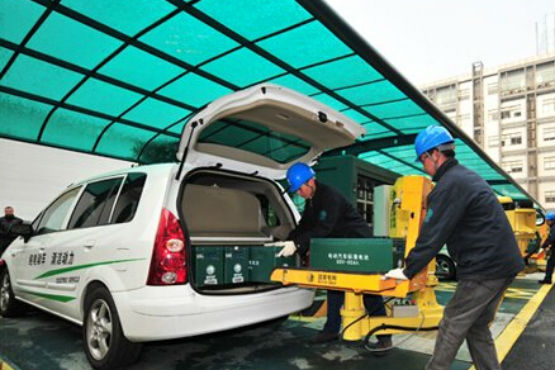

    想说的太多,一言难尽,在这个回答里就说一说换电吧。
    换电并不是黑科技,一直不能推广的问题在于商业模式。换电模式很难盈利,典型的如 2008 年成立的换电服务公司 Better Place 早在 4 年前就已经破产了。而国内在杭州也有由国家电网运营换电模式的众泰出租车,作为示范运营,照片见文末。
    那么蔚来的 Nio Power 换电站呢?这里粗略做一估计,欢迎指正。
    假设条件有:
    • 电池价格。按 Bloomberg 最近发布的锂离子电池价格的报告来看,2017 年全球锂离子电池平均价格已经达到了 209 美元 /kWh,而中国的平均价格已经降到了 191 美元 /kWh。以 191 美元 /kWh 计算,ES8 装备的 70kWh 电池包的价格约为 9 万元
    • 换电站备用电池费用。按换电服务通常车用电池与备用电池比例 1:1.5(12/17 更新说明:该比例来源于现有 / 之前的换电示范运营采用的后备电池比例,由于示范运营多为出租车,单日行驶里程长,换电频率高;蔚来在实际运行中,随着车辆数量增多,逐渐做到更低的比例是可能的),每售出一辆 ES8,蔚来需要增购 105kWh 的电池作为备用电池,价格约为 13.5 万元,注意:这一部分电池是没有补贴的
    • 电池寿命。车用锂电池寿命在 25 度下约 3000 个 1C 循环,寿命约为十年,考虑到四季变化,减少到 2000 个循环,约为 6-8 年。此处按 Model S 的 8 年电池保修期来估计,计为 8 年。
    蔚来每建设一个换电站,需要投入的成本包括:
    • 征地费用,3 个车位大小,不详,设为 L;
    • 配套设施,电站建设费用,不详,设为 E;
    • 后备电池费用,每辆车 13.5 万元,假设北京地区售出 N 辆车,后备电池费用平摊到 m 个换电站,该部分成本为 135000N/m;
    • 该部分成本为 L+E+135000N/m
    换电站的运营成本主要是电费,维护成本暂不计:
    • 单次换电成本。一次换电 70kWh,北京地区各地费用不同,按特斯拉官网提供的电费信息 1.8 元 / 度计算(超级充电 | 特斯拉中国 - Tesla),一次换电成本 126 元;
    • 单个换电站服务车次。假设北京地区有 m 个换电站, N 辆 ES8,按一周一换的换电频率估计(300 公里续航,每日通勤 30-50 公里),单个换电站每日换电服务 N/(7*m)车次。
    • 年度运营费用 126*360/7*N/m,约 6500*N/m 元。
    而换电站在运营方面收入来源是换电费用。
    • 换电收入。换电费用假设单次换电为 S 元,单个换电站换电服务每日收入 S*N/(7*m)元;
    • 租赁收入。令人瞩目的电池租赁方案(比购买整车便宜 10 万元),实际未必能给蔚来带来更多的净现值:如果按 5%折现率,8 年的电池寿命作为使用周期计算,1280 元 / 月的净现值约为 101106 元,与减免的 10 万元价格接近,因而租赁收入不计。(不过电池租赁方案与换电模式是有 synergy 的,这一点很是高明)
    总结一下上面的估计,看看充电价格要定在多少钱可以收回成本:
    1. 运营方面成本如果要覆盖,起码每次充电费用 S 要大于 126 元,每年一个换电站的服务收益为(360*S/7– 6500)N/m 元。
    2. 即使不考虑 L+E 的固定成本投入,仅看备用电池的成本与收益,要覆盖备用电池的支出,仍按 5%的年折现率折现为现值,在 8 年内运营服务做到盈亏平衡,计算后得到每次充电的费用 S 需要定在:499.5 元。
    需要说明的是,影响估计的变量主要是车主的换电频率(此处按 7 天一换估计),车主换电越勤,收回成本会越快;估算选用的折现率也会影响计算结果。
    此外,这里没有考虑换电站的固定成本和维护费用,有数据的朋友可以算一算。
    换电模式在过去锂电池价格高昂的时候,存活艰难,现在依然不容易。靠卖车的盈利来补贴换电,恐怕亦不现实。而蔚来很可能在初期优惠换电费用,或直接减免,那么盈利就更为困难。
    “换电贵”这件事情很容易理解:自己在家充电是交电费,找公司换电是电费加运营费,虽然方便了,但价格是会更贵的(除非运营方为电网,如杭州众泰的换电模式,电费会比较低)。换电的应用场景可能会局限在紧急情况,而不是日常使用。
    如果以盈利为目标,那么蔚来之后可能像特斯拉一样转向后期的用户换电收取更高的费用;或是主力推进充电方案。
