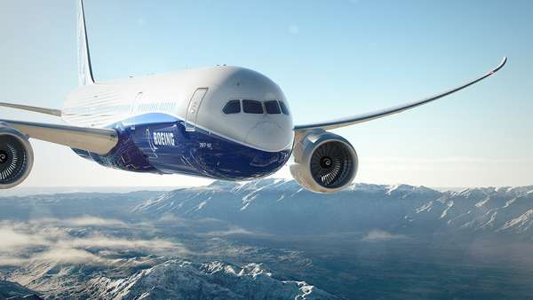

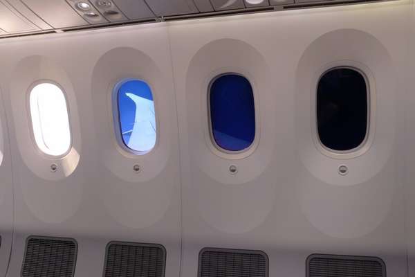

    波音 787 窗户应该是当下客机中窗户最大的,这并不完全因为 787 窗户用的材质比其它机型能承担更大的压力(当然 787 的窗户确实很黑科技),更主要是787 机身使用了大量的复合材料(碳素层板),相比以往飞机机使用的传统铝材能承受更大压力,使用更大窗户(同时也意味着机体材料更“少”)并不会影响机身的强度。
    那未来比 787 更新一代的客机面市后,如果机体材料进一步优化,也就意味着窗户是有可能进一步做大的。相比之下,增加玻璃承受压力值上限,相比机体材料的进化,难度要小太多了。

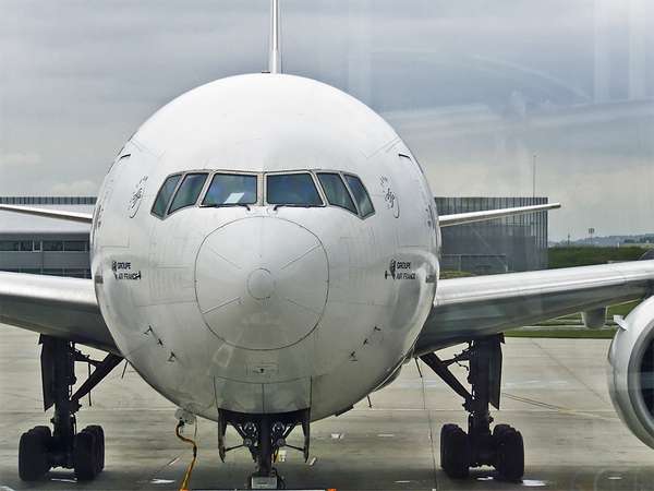

    同样也可以看到,787 驾驶舱正面的窗户也要比很多飞机大很多。上图 787(机身宽 5.97m)下图 777(机身宽 6.19m),787 驾驶舱窗户大不少。
