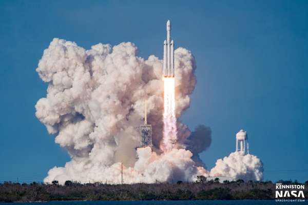

    美国东部时间时间 2018 年 2 月 6 日下午 15:45 分,美国 Space-X(太空探索科技公司)的猎鹰重型(Falcon heavy)火箭从具有传奇色彩的肯尼迪空间中心 LC-39A 发射平台成功起飞并完成预定任务。
    火箭发射瞬间照片 ©http://spaceflight.com
    这一见证了阿波罗登月、天空实验室、航天飞机计划的传奇平台,又将见证人类航天的新高度——商业航天的又一个辉煌。

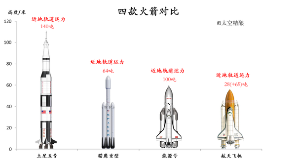

    1. 人类 30 年来最强火箭
    1967-1973 年服役的美国土星五号(Saturn 5)是人类历史上最强大的火箭,它的近地轨道运力高达 140 吨,见证了人类历史上辉煌的载人登月。美国历史上唯一独立发展的空间站天空实验室(Skylab),也是由它一次性送入太空。
    1987-1988 年服役的苏联能源号(Energia)是苏联火箭的巅峰,它服务于暴风雪号航天飞机计划,近地轨道运力高达 100 吨,但仅使用了两次之后便宣布退役。
    1981-2011 年服役的美国航天飞机(Space Shuttle)共计执行了 135 次任务,它并不是一个真正的“火箭”。由于它包括主发动机在内的有效载荷(68.5 吨)集中在飞机 / 轨道器上,实际近地轨道运力仅有 27.5 吨。
    在 1988 年能源火箭退役后,人类航天发射运送能力巅峰是德尔塔 4 重型(Delta-4 Heavy)火箭保持的 28.8 吨世界纪录。
    猎鹰重型火箭的数据是 63.8 吨。

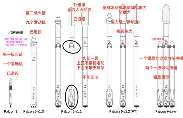

    猎鹰火箭的发展之路 ©Space-X
    猎鹰重型显然也深谙此道,它相当于由一枚崭新的猎鹰 9 号火箭和两枚回收的火箭一级组合而来,所以需要对居于中间的火箭一级进行结构强化,对两侧助推器加装小型整流罩、整体电子和控制系统等进行优化,但不需要彻底的大改。

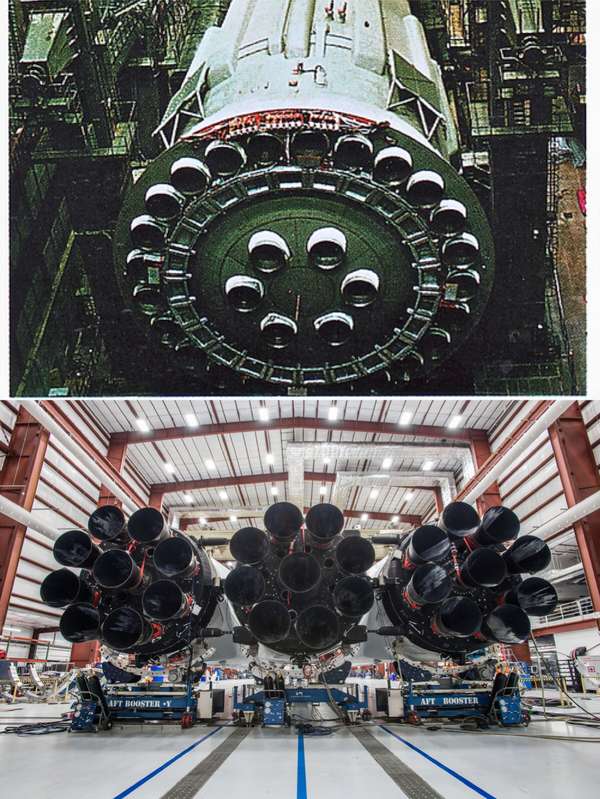

    顾名思义,猎鹰 9 号是使用了 9 个墨林发动机(Merlin)的猎鹰火箭,而猎鹰重型更是使用了夸张的 27 个发动机。
    发动机数量大 PK:N1 火箭(上)的 30 对猎鹰重型火箭(下)的 27
    这几乎让人不得不联想到人类历史上最奇葩的苏联登月火箭 N1,它的第一级火箭竟然使用了 30 个发动机。事实上,这枚本来可以挑战土星五号登月火箭的怪物,四次试射四次失败,可以说让苏联人彻底失去了在太空竞赛中击败美国的信心。
    而猎鹰 9 号火箭已经完成了 48 射 46 成功,成功率高达 95.8%,且多次实现二手发动机重复使用。两次失败中,其中一次是在发射之前加注燃料静态点火测试时在地面爆炸、另一次是由于火箭一二级之间结构问题。考虑到这些因素,猎鹰 9 号的多发动机同时工作方式可靠性实际上几乎是 100%。
    事实上,当年 N1 火箭的连续失败,既有设计上的多发动机控制、燃料燃烧循环系统、结构过于复杂等问题,也有它的发动机必须在火箭发射场组装(无法直接整体运输)问题。这些问题都是猎鹰所没有的,因此猎鹰重型火箭的可靠性是要远高于 N1 的。

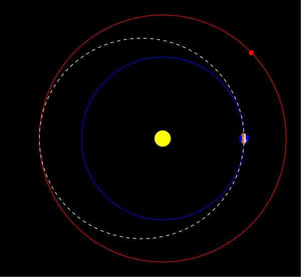

    人类航天目前几乎都通过一个叫做“霍曼转移轨道”的方式抵达火星:在离开地球时经过加速进入这个轨道,在抵达火星附近时经过二次加速赶上火星,与火星轨道交叉后再改变速度实现环绕火星,甚至不惜采用火星稀薄大气“空气刹车”的方式。
    霍曼转移轨道与地球轨道和火星轨道相切,实际上是个椭圆轨迹的一半(动图中虚线的一半) http://brilliant.org
    以上三步,强大的猎鹰重型火箭把它送出地球当然是妥妥的(第一步)。实际上猎鹰重型火箭的特征能量能让它运送重达 3.5 吨载荷抵达冥王星,远远超过新视野号的 0.5 吨级别。
    但是对于一辆没有任何变轨、调姿能力的电动车而言,后面两步就是开玩笑了。
    更何况人类探测火星的 26 个月时间窗口到今年 5 月才来,基本意味着这一辆电动车最多在深空中跟火星打一个遥远的“招呼”就会消失了。

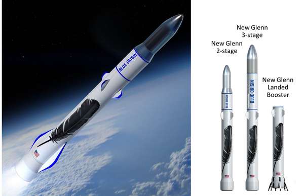

    比 Space-X 创始人伊隆·马斯克还要财大气粗的杰夫·贝佐斯(亚马逊创始人)自然不甘落寞。他开创的蓝色起源(Blue Origin)以及新谢帕德(New Shepard)火箭其实早在猎鹰之前就实现了一级回收。
    研发中的新格伦已经有了两款版本 ©Blue Origin
    而他也打算在下一步超越 Space-X,他狂投 25 亿美元研发的新格伦(New Glenn)火箭将在 2020 年首飞,起步运力也达到了惊人的 45 吨。二者同是商业航天,且由于设计理念、回收方式等的不同,新格伦将会在很多方面超越猎鹰重型火箭,成为它最大的竞争对手。

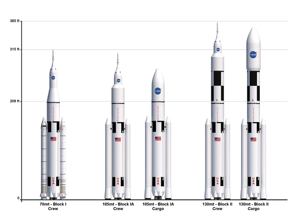

    NASA 已经连续研发 10 余年、海量投资超过 200 亿美元、最终目标是登陆火星的太空发射系统(Space Launch System)也将在 2019 年首飞,它的第一个小目标就是成为现役世界第一。
    太空发射系统有三个主要型号研发中 ©NASA
    它将是未来美国航天重型发射的绝对主力,NASA 的当家重器 。Space-X 极难从它手中抢到利润最高的 NASA 大型近地轨道航天器、登月飞船、登火星飞船项目。
