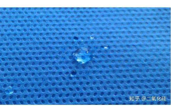

    酒精会让防水层失效

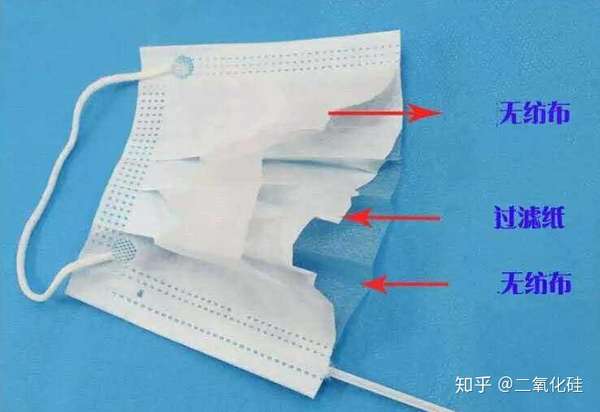

    可起到防护效果的“医用外科口罩”是由三部分组成的,从外到内分别是防水层、过滤层、舒适层。佩戴时白色的无纺布朝内,蓝色的防水层朝外。这样与患者接触交谈时,飞沫携带的大部分病毒会被防水层阻隔难以渗入,剩余的少部分致病病毒再被过滤层吸附。可以有效的降低被感染的风险。
    阻隔原理:
    外层 防水层:通常为针刺棉也叫涤纶针刺毡,涤纶材质本身就难以吸水,再将涤纶短纤通过针刺方式制成无纺布后,极性强的水分子和飞沫难以通过,而非极性的空气可以顺利吸入。部分口罩为了提高防水层效果,覆盖了氟碳类聚合物,进一步降低防水层的表面能,从而提高防水效果。

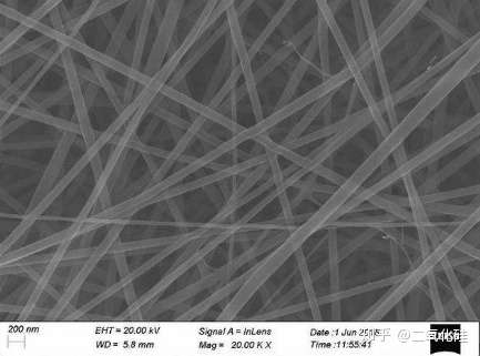

    中层 过滤层:熔喷无纺布主要材质是聚丙烯,是一种超细并带静电的纤维布,可以捕捉飞沫和粉尘。这层的无纺布由无数的超细并带静电短纤维,通过机械力作用相互交织抱合而成,飞沫和粉尘在短纤维组成的丛林中如同走迷宫一般,在静电力和范德华力的作用下大部分都跌跌撞撞的黏附到到致密的短纤维上,从而起到极强的吸附作用。也正是这一层的强效吸附效果极大的降低了人们感染风险。
    内层 舒适层:为热轧无纺布,但吸湿透气性远好于其余两层,主要保证鼻部和嘴部湿润,提高佩戴的舒适性。
