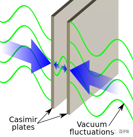

    一般情况下,这些振动产生的效应是相互抵消的,但是当空间中加入金属板后,一切都变得不一样了。

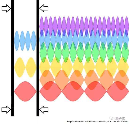

    两个非常平滑的金属板相互靠近时,金属板之间因量子涨落产生的电磁波会受到限制,只有一些特殊的波会存在,它们在金属板表面处的振幅必须为 0。
    而在金属板外,电磁波不会受到这样的限制,因此外部存在的电磁波模式会多于内部。
    电磁波的照射,本质上就是光子打在金属板上,会产生压力。
    外面的电磁波模式更多,产生的压力也更大,所以会产生一个总体向内的压力。
    这一物理现象被称为卡西米尔效应,真空产生的力也被叫做卡西米尔力

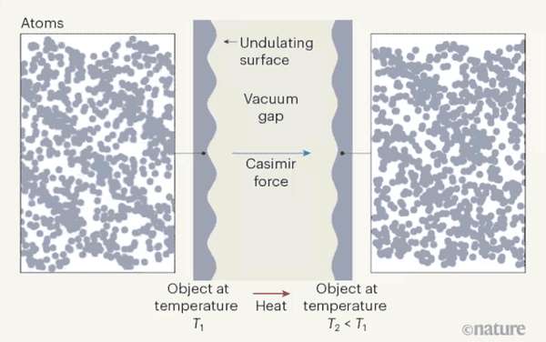

    热量,其实就是物体内部原子振动,物理学家把这种原子的集体振动叫做声子。声子不是真实的粒子,只是描述原子振动模式的一种“准粒子”。
    在这些声子的作用下,物体的表面会随着时间而起伏。当两个物体相互靠近时,由于第一个物体表面的起伏,第二个物体因受到卡西米尔力的作用,也会同样起伏。
    因此,声子就这样穿过真空,传输到了第二个物体上。
    声子是热量的载体,当卡西米尔力将声子通过真空间隙传递时,热量也会同时被传递过去。
    真空涨落产生的电磁波(也就是光子)就像弹簧一样把两个物体连接起来。较热物体中的声子可以将热能传递给光子,然后光子继续将能量传递给较冷物体。

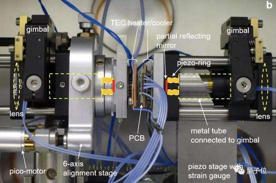

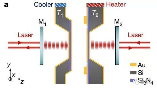

    要证明真空中能实现热传导,团队在真空环境里放了两片氮化硅膜,它们之间相距几百纳米。
    两片氮化硅膜的尺寸不一样,一片是 330×330 微米,另一片是 280×280 微米,但厚度都是 0.1 微米。
    为了产生卡西米尔效应,科学家在每片氮化硅膜的两面都镀了金 (75 纳米) ,在真空中反射电磁波。
    两片薄膜之所以面积不一样,是为了让二者在不同的温度下有相同的振动频率,让两片薄膜达到共振,更高效地交换能量。
    另外,两侧还要用激光干涉技术来测量膜表面的分子热运动。
    既然加了激光,就要避免热光加热 (Thermo-Optical Heating) 产生的影响,最大程度保证温度的升高就是来自真空热传导。于是,团队用最低功率的激光,以 20dB 的信噪比解决了基本频率下的热机械噪音。

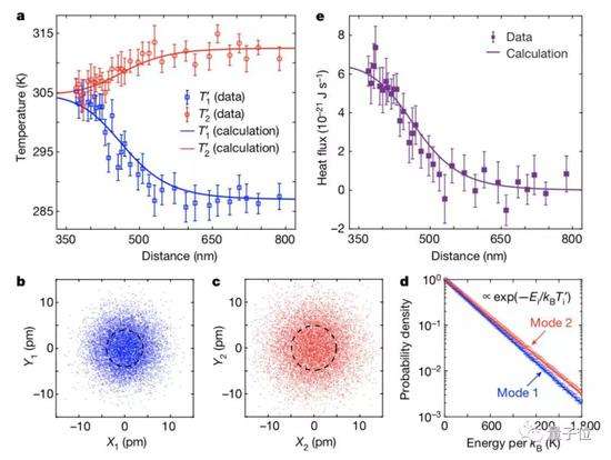

    要证明热传导真的发生,只要加热其中一片氮化硅膜,看另外一片有没有被加热。
    结果发现,另一片氮化硅膜真的被加热了,因为膜两侧出现了温度差。在这个过程中,热辐射发出的热量相比热传导,可以忽略不计。
    传输热量的多少,就与两侧的温度有关。根据热传导定律,温度差与两个相互作用的膜之间的传热量成正比。
    研究人员测量了在不同距离真空间隙的条件下,膜之间传递的热量。他们发现测量结果准确地符合了卡西米尔效应传热的理论估计值。
    至于温度是怎样测定的,团队依靠声子模式 (Phonon Modes) 的热布朗运动,来量化它们的温度变化。
    热布朗运动的测量,可以与膜表面的原子温度关联起来,所以也可以用作为衡量温度的工具。
    他们发现,当膜之间的距离小于600 纳米时,开始表现出其他现象无法解释的温度变化。在 400 纳米以下,热交换速率足以使两片膜很快达到几乎相同的温度。
    研究人员由此计算出,大约需要 50 秒时间,才能将能量转移到一个可见光子中。这个数字看似微不足道,但张翔指出,它仍然构成了“物体之间热量传递的新机制”。
