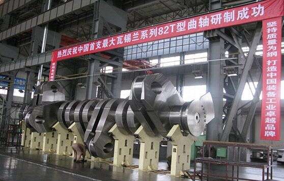

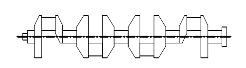

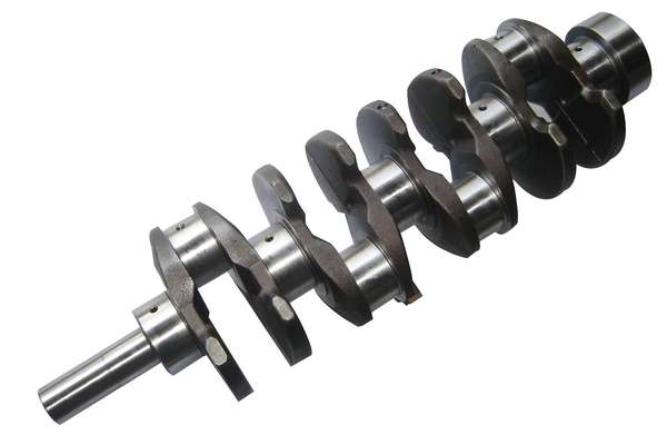

    如果说发动机是汽车的心脏,发动机里面的这根曲轴,相当于汽车的大动脉。
    这条动脉…也可以特别大。

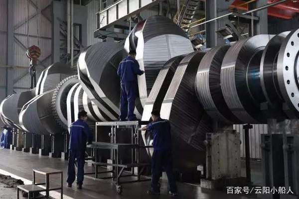

    不过这都是船用的曲轴…
    曲轴精度要求很高,一般都是 0.02mm 以下,并且一般机床无法加工,要么特种机床、要么加工中心,材料一般用铸铁或者钢模锻而成。
    它除了加工难以外,受力也是非常复杂的,不是一般的拉压扭断,是在交变力作用下的疲劳断裂,而疲劳断裂几乎是无法预测的。
    几乎可以说,这根轴造好了,发动机其他部件的生产也不是大问题了。
    在很长一段时间里,这根轴一直是中国迈不过去的坎…

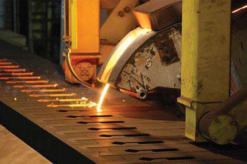

    铸造就是将液体金属浇铸到与零件形状相适应的铸造空腔中,冷却凝固后获得零件或毛坯的方法,这种工艺方法已经有 6000 多年的历史了。
    曲轴当然也可以这么造,而且世界上大部分曲轴都是铸造的,
    材料以球墨铸铁为主,因为球铁加工性好,韧性刚度又能满足需要。

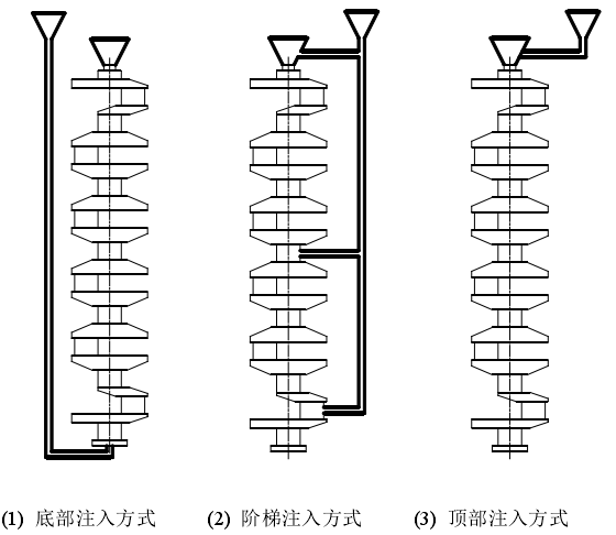

    铸造出来是这样子的。
    在这期间需要解决的问题很多。
    比如气孔,尤其是球墨铸铁特别容易出现皮下气孔缺陷,这种缺陷的产生原因是空气还没排出金属液体就凝固了;冷隔 / 浇不足,大概就是液体在到达确定的位置前就凝固了 / 用完了,导致不能铸出完整的样子;以及其它铸造缺陷等等。

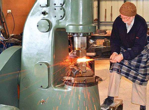

    2.锻造
    锻造就是一种利用锻压机械对金属坯料施加压力,使其产生塑性变形以获得具有一定机械性能、一定形状和尺寸锻件的加工方法。
    人们所熟知的打铁就是最早的锻造方法…

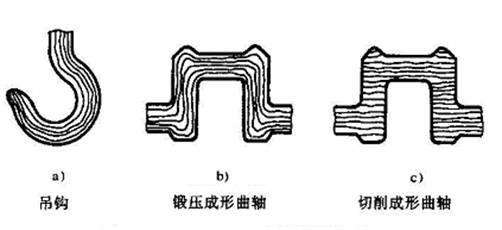

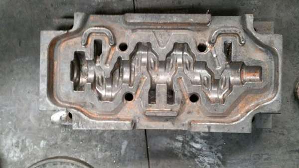

    把锻造的锤头换成一定的形状,就能在锻造的时候把坯料直接锻打成相应模型的样子,这就叫模锻,模锻腔的形状可以根据需要改变,比如曲轴形的:
    锻造看起来比铸造简单,其实缺陷也很复杂:
    加热温度不够根本锻不动,加热的时候温度太高了又会导致金属晶粒粗大,一锤子下去就断了;更不要说还有脱碳 / 增碳、折叠、断裂等等问题了。

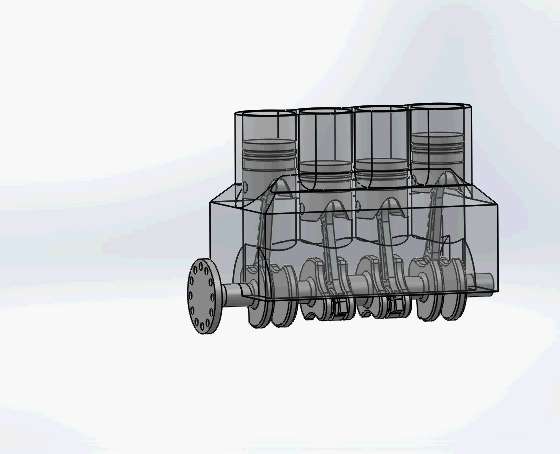

    1. 曲轴定心工艺
    曲轴在发动机内部做高速回转运动,曲轴自身不平衡问题会引起振动,并且震动量与转速的平方成正比。
    手机和一些奇怪的东西的震动就是依靠这个原理,不过手机现在改用线性马达就不是这样的了。
    发动机正好相反,发生震动最直接影响的就是加快部件的疲劳失效,导致寿命缩短;除此以外还会产生噪音、运行不平稳等问题。其实不止是曲轴,高速回转的部件都是需要解决动平衡问题的。

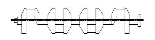

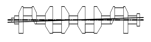

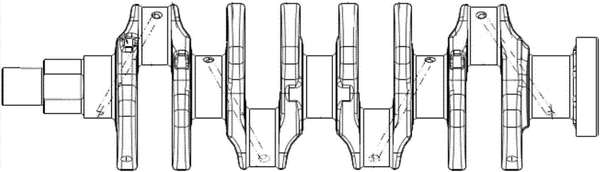

    在加工轴颈前,要先加工曲轴的端面和打中心孔。因为中心孔是后续各项加工工序得以顺利进行的基本步骤,尤其是它的精度,会对各加工表面余量分布和动平衡工序产生非常大的影响。通过曲轴轴颈的两个中心点的轴线叫做几何轴线。而实际上质量轴心并不会与几何轴线重合。
    制造曲轴的过程中,不仅要求曲轴是静平衡的 ,而且同时也必须是动平衡的 。所谓静平衡就是当质量系统旋转时,它的离心力合力等于零。动平衡是当系统旋转时,它的旋转惯性力合力及合力矩都是零。内燃机的旋转质量系统必须要保证处在动平衡之中,否则将会引起很大的振动,并使轴承和支承不能够承受所载的压力。
    定心工艺是进行之后的加工必须解决的问题。

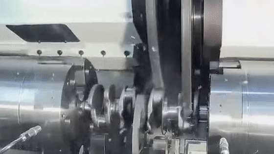

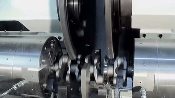

    2. 轴颈的机械加工
    既然是回转体,加工起来最先想到的应该是车床吧。
    但是我想谁都能很快发现问题:连杆的轴颈不在回转线上...
    这可咋整啊。
    目前解决办法是,刀具和曲轴一起转!
    我想不用我说这个动作如果机床不好的话会产生多大的误差了吧....但是比直接锻铸出来的曲轴精度倒是更近了一步。

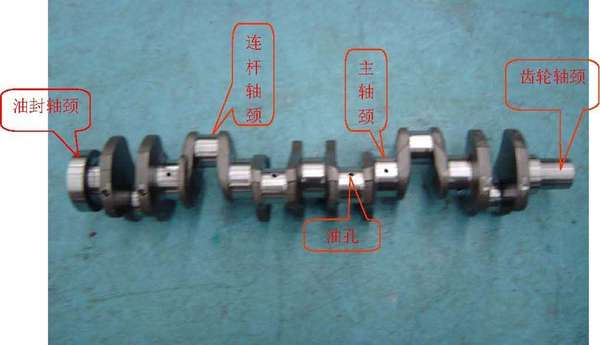

    3. 曲轴斜油孔的滚压加工
    不知道有没有人注意到,曲轴上都是有孔的。
    曲轴斜油孔是曲轴机加工的重要工序之一,作为润滑油的通道,起润滑作用,曲轴箱里面的机油进入油道,进入连杆颈主轴颈,润滑轴瓦与曲轴接触部分。
    而且它不单单是个孔就完了,它是斜着的所以叫“斜”油孔。
    这是因为顶端是受力最大点,开个孔会直接削弱轴的强度。
    这个孔的要求一般是精度 (IT6 ~ 8 级 ) 、直线度 (0.16 ~0.33mm/1000mm)、粗糙度值(Ra3.2~0.1)孔。

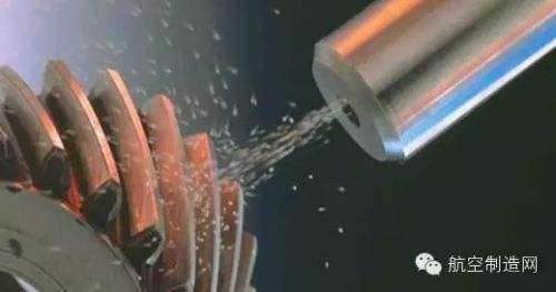

    Buff1.喷丸
    说出来你可能不行,这种加工工艺能吧曲轴寿命延长 800%以上。
    喷丸强化的机理是利用严格控制直径并具有一定强度的丸粒,在高速气流作用下,形成弹丸流并连续向曲轴金属表面喷射,就像用无数个小锤进行锤击,使曲轴表面产生极为强烈的塑性变形,形成冷作硬化层。
    简而言之,由于曲轴在加工中受各种机械切削力的作用,其表面特别是曲轴截面变化转接圆角处的应力分布极不均匀,工作中又受交变应力作用,很容易产生应力腐蚀而使曲轴的疲劳寿命降低。而喷丸强化工艺是通过引入一个预压应力来抵消零件在以后。
    工作周期会受到的拉应力,从而提高工件抗疲劳性能和安全使用寿命。

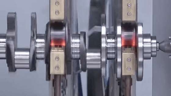

    Buff3. 淬火
    淬火是金属强化工艺的基础 buff,以前人们打铁之后,会把烧红的铁器投入冷水中,呲的一声淬火就完成了,学术上淬火就是把钢铁加热到临界温度以上,保温一定时间,然后以大于临界冷却速度进行冷却,从而获得以马氏体为主的不平衡组织(也有根据需要获得贝氏体或保持单相奥氏体)的一种热处理工艺方法。
    曲轴的淬火一般采用的是感应淬火(跟家里电磁炉加热原理是一样的)。表面感应淬火能使曲轴表面产生残余压应力,可显著提高工件弯曲疲劳强度及扭转疲劳强度。提高曲轴疲劳强度的关键是提高曲轴圆角的残余压应力。曲轴圆角(含轴颈)的感应淬火是使圆角获得>600M P a 巨大残余压应力的首选方法。日本某一公司曾对内燃机曲轴进行了系列的弯曲疲劳实验,实验证明圆角感应淬火曲轴有最高的疲劳强度(996M P a),圆角滚压曲轴疲劳强度为次(890M P a),氮化曲轴第三(720M P a)。美国公司也有相近的数据。
