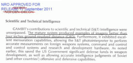

    要说谁家的卫星看得最清楚,当仁不让是 NRO。对,NRO 就是那个清库存随手把在仓库里躺了数十年的二颗 90 年代的旧空间望远镜丢给 NASA(NASA 如获至宝,打算拿来制造探测暗物质和类地行星的广域红外探测望远镜)一点也不心疼的那个美国国家侦察局。NRO 拥有的技术比商用卫星领先十几年。而 NRO 最出名的就是 KH 间谍卫星,即“KeyHole 锁眼”系列。下面这张是 1966 年锁眼拍的中国某著名建筑。(猜猜为什么比例不对?)
    锁眼卫星早期大部分是返回式相机拍摄,获取的影像数据以黑白全色胶卷为主,只能把拍好的胶卷空投到地球,或者派飞机在高空回收装有胶卷的卫星头部。然后进行数字化扫描,并以 DS11** 或 DS10** 等命名存为 TIF 文件。
