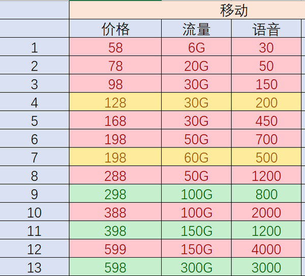

    更何况,在国内,高流量消费人群来说 5G 套餐其实很划算。这跟运营商早期定价策略和网络现状有关,等等 5G 手机普及之后,运营商会推出类似大王卡这类低价格高流量套餐的。会我很早就写过一篇关于现在 5G 套餐的分析,这里摘抄部分:
    原本已经广泛使用的 4G 套餐也纳入了 5G 范畴,那么我们可以以移动 4G 畅享套餐为例重新做个表格:​
    可以看对应价位变化:
    100 元以下的套餐运营商在 5G 中并未考虑改变,我猜测是因为 5G 初期这部分用户也不一定会考虑 / 或者有能力升级套餐
    198 元价位,新套餐存在和原始价位重叠,其中新套餐速率从 300Mbps 提升到 500Mbps,流量总额提升 10G,而语音下降了 100min
    298/398/598 价位是提升最大的,在速率从 300Mbps 提升到 1Gbps 的同时,分别增加了50G/50G/150G每月,语音下降了400/800/1000min 每月。​

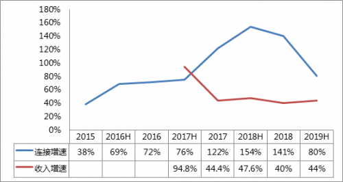

        • 根据通信研究院的数据,2018 年前半年全球蜂窝物联网连接增速达到 72%,总连接数接近 9 亿,其中中国移动物联网连接数已达到 3.84 亿。这个数据到 2019 年 6 月底,中国移动的蜂窝物联网设备已经超过 6.9 亿。中国蜂窝物联网连接数在过去几年里,一直以远超 100%的速度发展,通信业界现在非常担心 5G 建成之前,蜂窝物联网连接数就会远超网络承载,带来所有业务体验都下降。所以现在已经在开启 LTE cat.1 作为备选方案了。
        • 在制定 4G 标准的时候,3GPP 第一次开始讨论容纳物联网标准,不然物联网行业连 LTE cat.1 都用不了,前段时间的共享单车就只能用手机标准做模组竞争 2G 资源,去忍受开锁率低、费用高、稳定性差了。那么为什么 4G 不能 + 物联网?
        • 上边都在谈蜂窝物联网,更不用说还有工业物联网或者车联网了。没有 5G,现在的蜂窝网络基本指标都满足不了。PS. 车联网有替代方案,但是没车企愿意像运营商一样在路边建 / 维护基站。
