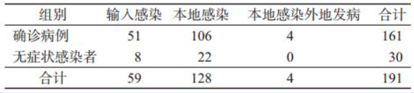

    当然,我们在本国,也可以找到一些小样本的、检测能力强一些的地区的案例,这些情况下,可能发现更高的无症状人群比例。比如《中华流行病学》杂志近期刊登的《宁波市新型冠状病毒肺炎密切接触者感染流行病学特征分析 》一文【9】。该研究收集了“2020 年 1 月 21 日至3 月 6 日宁波市报告的所有新型冠状病毒肺炎确诊病例和无症状感染者的流行病学调查报告信息”。之后得到的结果如下:
    这个小样本里,随着纳入患者的增多、时间的后移,无症状感染者所占的比例就增加了。财新【10】对这项研究有进一步的报道:
    浙江大学医学院附属第一医院教授徐福洁认为,部分密切接触者可能病毒载量很低,甚至间歇性或“一过式”出现病毒。国内不同省份排查结果存在差异,或与检测能力有关,受到采样技术和采样频率的影响。
    前述宁波市的研究就提到,宁波市对“超级传播者”疫情的处置相比国家防控方案要求更为严格,“超级传播者”的密切接触者的隔离被延长至 21 天,且增加了核酸检测频次,最终筛检出多名无症状感染者。​
