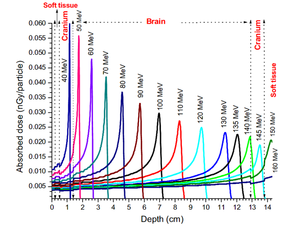

    作为一个对高能粒子粒子透穿能力的概念性的了解,可以看一下这一张图[2],说的是几种能量的质子,可以透穿到什么深度。
    可以看到不同能量的粒子有不同的 PDD 分布。一个比较明显的特征就是,注入粒子的能量越大穿透性越强,~10MeV 量级的高能粒子,能穿透皮肤软组织。只有 40MeV 的粒子无法穿透颅骨,超过 150MeV 的粒子可以透穿整个头。另外一个规律就是特定能量的质子束流的 PDD 都有个吸收峰,所有粒子基本都沈降在吸收峰之前。
    从这个简单的模拟可以看出来:想要有 99%的把握“抓住”150MeV 能量的粒子需要 15cm 的类人体组织。

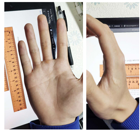

    掐指一算,我胖乎乎的手,展平手掌,如果质子束粒子沿着手指方向入射的话,我是可以“抓住”质子的。
    但是质子沿着掌心入射的话,就无法保证大部分质子沈降在组织内
