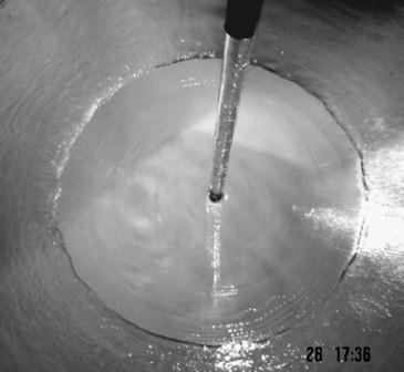

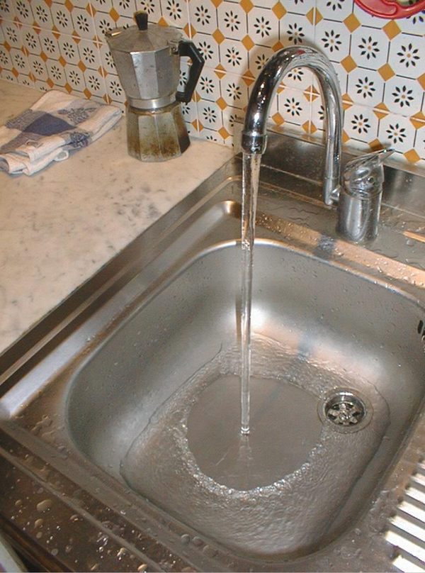

    这个现象叫做水跃(Hydraulic Jump),或者更具体点,叫做圆形水跃(Circular Hydraulic Jump),指一束射流垂直撞击平板,随后射流在平板上向四周铺展形成液膜,在射流速度较高时,液膜的厚度会在某处会突然增大,形成水跃。这种现象大家见的最多的地方就是在厨房里了,打开水龙头便是,如图 1,2 所示,可以看到,内圈往往因为液膜太薄且分布均匀,视觉上会让人误以为没有水。
    图 1
    图 2

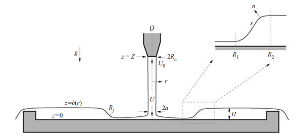

    图 3:示意图

    其中[​IMG]表示水跃半径,临界半径[​IMG],雷诺数[​IMG],其余参数见示意图。

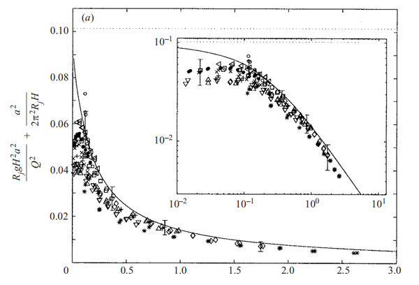

    这个公式还挺复杂的,简单解释一下,例如当[​IMG]时,水跃半径[​IMG]满足第二个公式,这是一个非线性方程,如果真想去预测水跃半径则需要根据参数来数值求解。一般在比较系统的实验中,比较合理的做法是绘制
    的关系图,如图 4 所示,实线为理论结果,散点为实验结果。
    图 4:横坐标为(Rj/a)^3/Re
    当然也有一个比较好用的公式,1993 年丹麦一个叫玻尔的人,给出了这样一个尺度律关系[4],
    这个公式就比较简单,容易检验。比如你要是喜欢动手做实验,可以在家里改变水龙头的流量[​IMG],测出不同流量下的水跃半径[​IMG],就可以验证上述关系了。当然这两个公式都有其缺点,但从实验结果来看,用着还算凑合。
