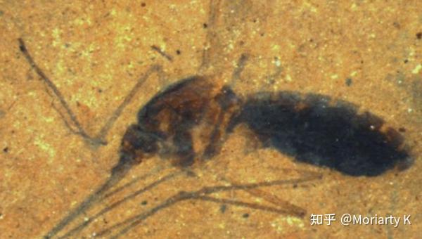

    如图是《每日邮报》(The Daily Mail)报道过的一只叫做“Culiseta lemniscata”的母蚊子,这只蚊子大约来自 4600 万年前的始新世(Eocene),刚饱饱的吃(吸)了一顿就死了,从此被束缚在了页岩中,直到 2013 年的秋天方才从蒙大纳州的山脉中被发掘出来。
    注意!这段话最关键的信息在于:
    ——这是一只“吸过血”的蚊子。
    在如此漫长的岁月中,DNA 这样的大分子物质随着时间已经基本完全降解,换句话说,这只蚊子吸的血已经不能用来做 DNA 检验了,但血液中的一种成分——血红素 (Heme)却被保存了下来,研究者 Dale Greenwalt 博士在其腹部发现了高含量的铁元素,进一步的诸多研究结果指向其来源就是血红素,它是(血红蛋白) 分子上的主要稳定结构。
    所以说,哪怕几千万年过去了,蚊子还是不改初心,始终没有忘记老祖先的遗志——吸血

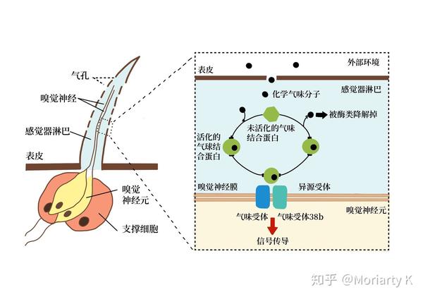

    从结构上来看,蚊子的触须、脚上布满了密密麻麻的“毛”,这种“毛”是感觉毛,它们具有感应的功能,这也是即使你晚上关了灯它们也总是能找到你的原因。
    嗅毛结构及信号分子转导途径

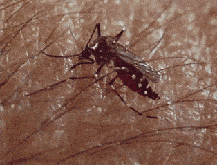

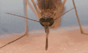

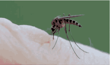

    吸血之前,蚊子会先将含有抗凝素的唾液注射入你的皮下,和你的血混在一起,如此一来你这部分血液就变成了不会凝结的的新鲜血浆供其肆意吮吸:
    雌蚊吸血时,下唇在头下弯向后方,用它前端唇瓣握着针簇,下颚先刺进皮肤,其它口针紧接着伸入伤口,直伸到血管里吸血,雄蚊口针因退化无法吸血,这也不是它们的职责
    再看仔细点:
    有没有“酥麻”的感觉?
    就这样,血液被蚊子吸走了,它们的消化系统属于管状消化系统,吸进去的血液会被储存在一个叫做嗉囊的结构中,这是一个较为膨大的结构(就像一个袋子一样),属于消化器官的一部分

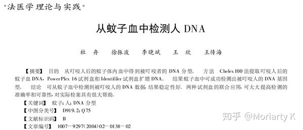

    除此之外,国内相关研究和讨论也不少:
    如上,很多实验表明吸过血的蚊子在很长一段时间内(消化时间内)可以用来作为宿主 DNA 的提取检测来源,最为理想的材料就在于蚊子的嗉囊及肠内容物,要是只完整的蚊子,那往往需要将嗉囊取出捣碎,在很多“不容易飞出去”的现场,蚊子能给到侦查者一些很重要的侦查提示。

    3·杜舟,徐振波,李晓斌,王欣,王传海:法律与医学杂志 2004 年第 11 卷(第 2 期)
