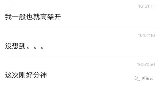

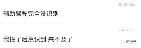

    另外,8月10日,一段疑似涉事驾驶员的微信聊天记录被曝光,“我辅助驾驶高架上撞人了”、“我快哭了”、“我撞了后意识到来不及了”、“我就擦伤”、“这次刚好分神”。​
    聊天记录显示,车主在发生车祸之前开启了车辆的LCC车道居中辅助功能,并以80km/h的速度巡航行驶,但以前有预警的提示系统在当时“完全没识别”,该聊天记录中还说道“千万别相信辅助驾驶了”。​

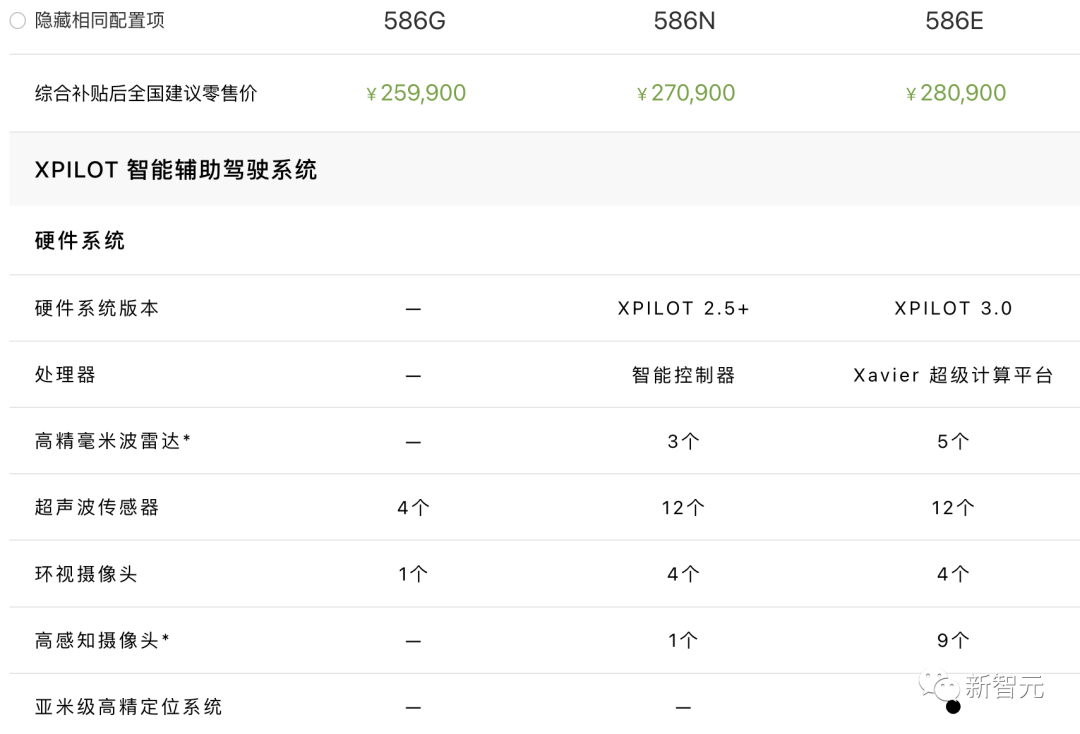

    在红星新闻的采访中,肇事车主本人称,他的小鹏P7目前已经更新到XPilot 3.0系统,为此他额外花费了3.6万元。​
    该系统采用的是视觉为主的融合感知方案,搭载了13个摄像头、5个毫米波雷达和12个超声波雷达。​
    其中,底层算力来自英伟达Xavier,可以达到30TOPS。​
    值得注意的是,同样是P7,但是不同的车型在配置上差异巨大。而通常媒体宣传的性能基本都是顶配,很有可能会误导购买其他车型的消费者。​

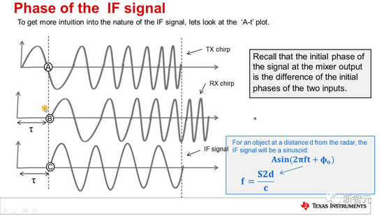

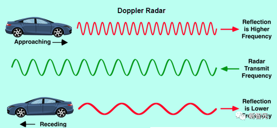

    从工作原理看,毫米波雷达主要是依靠多普勒效应来感知移动目标。通过发射毫米波段的电磁波,利用障碍物反射波的时间差确定障碍物距离,利用反射波的频率偏移确定相对速度。​
    毫米波雷达对于动态vs动态目标时,最容易识别,如果有静态目标,则识别难度陡增。​
    原因在于,静止物的反射波没有相位差,所以静态目标的信息很容易和附近的干扰目标信号掺杂在一起,需要算法过滤和分辨目标。​
    目前在分辨算法上,已经能够做到迅速识别静态目标,现在的主要难点是,毫米波雷达缺乏目标的高度信息,而且往往分辨率不足。​
    前者可能导致车辆分不清前方的静止目标是个路牌,还是停着的一辆车,而后者可能导致两个距离很近的目标,其回波会混在一起,难以辨别彼此。​
    而且,这种信号掺杂造成的错误反馈,可能导致算法对目标性质的误判。比如把前方车辆当做干扰信号错误地过滤,这时如果不能及时手动干预驾驶,或距离太短来不及反应,怕是只能眼睁睁看着碰撞事故发生了。​

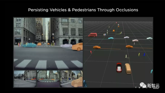

    为此,自动驾驶系统还有第二重保障——摄像头。​
    现在的摄像头感知,普遍是在用神经网络的深度机器学习。用大量的图像信息喂给AI,教AI识别这些都是什么。​
    但摄像头感知需要识别的时间,在车速太快的情况下,未必能反应过来。而且路况往往是复杂的,前方的东西如果超出了AI的理解范围,就可能被摄像头漏识别了。​

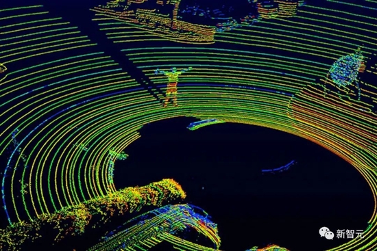

    自动驾驶的第三重保障,就是激光雷达。​
    激光雷达可以提供三维点云,也就是带距离、位置、高度、速度的丰富信息。​
    不过,由于成本和技术的原因,目前大多数车企都没有为车辆配备激光雷达。​

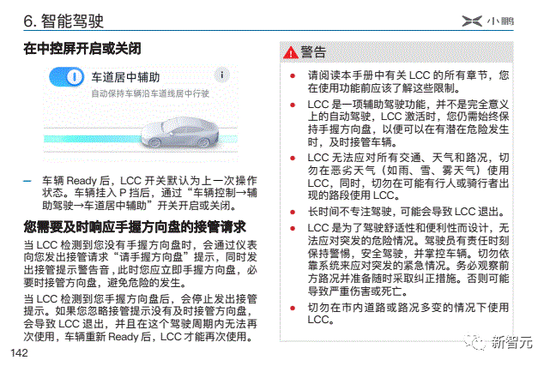

    公开资料显示,小鹏汽车的辅助驾驶 XPilot 包括车道居中辅助(LCC)、自适应巡航(ACC)和自动变道辅助(ALC)等功能。其中,LCC 主要通过挡风玻璃上的摄像头对路上车道线进行检测,辅助控制方向盘,使车辆保持在两条车道线中间行驶。​
    小鹏汽车官网显示,车道居中辅助(LCC)是一项舒适性的辅助驾驶功能,激活该功能后,系统可以辅助驾驶员控制方向盘,持续将车辆居中在当前车道内。该功能适用于高速公路且具有清晰车道线的干燥道路工况,在城市街道上切勿使用。​
    小鹏汽车在用户手册中提及,LCC 是一项辅助驾驶功能,并不是完全意义上的自动驾驶,LCC功能启用时,驾驶员仍需始终保持手握方向盘并在必要时接管方向盘。​
    此外,LCC 是为了驾驶舒适性和便利性而设计,无法应对突发的危险情况。驾驶员有责任时刻保持警惕,安全驾驶,并掌控车辆。切勿依靠系统来应对突发的紧急情况。务必观察前方路况并准备随时采取纠正措施,否则可能导致严重伤害或死亡。​
