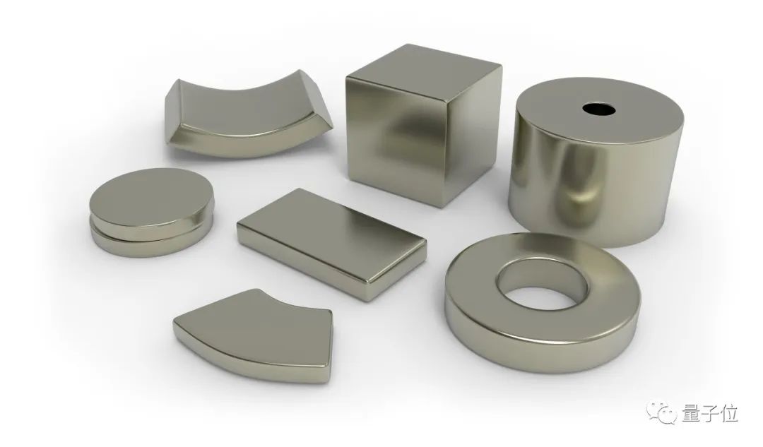

    目前许多电动汽车用的电动发动机,大多需要稀土材料制成永磁体,如钕、钐、镝。
    而稀土不仅产量少价格贵,开采过程对生态环境的破坏也不小。各国都在想办法改进工艺,减少发动机中的稀土用量。
    △钕磁铁

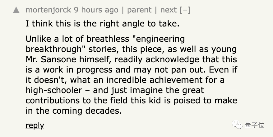

    对于一个高中生,这是多么大的成就。想象一下,他在未来几十年将为行业做出多少贡献。

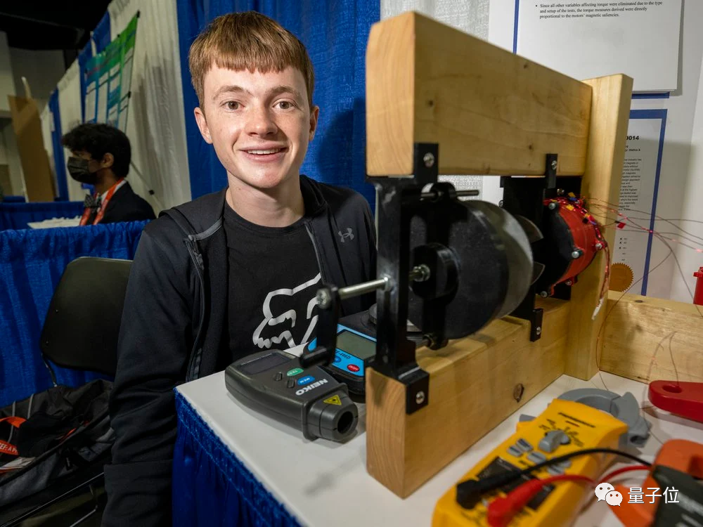

    整台机器由3D打印的塑料、铜线和一个钢制转子制成。
    随后,桑松用各种仪表测量功率,用激光转速计来测量电动机的转速,然后将其重新配置为传统的同步磁阻电动机进行比较。

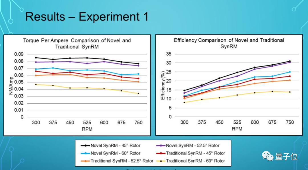

    得出的结论是新设计在转速为300的情况下,扭矩提高了39% ,效率提高了31% 。在每分钟750转时,它的效率提高了37% 。
    在后续试验期间,还发生了一件有趣的事,当桑松打算以更高转速测量电动机的效率时,由于过热,模型它熔化了,熔化了…
    因此他也没有继续比较更高转速之下的效率。

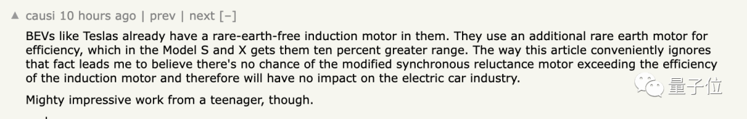

    也有网友指出同步磁阻电机无论怎么改良,效率也可能追不上感应电机。

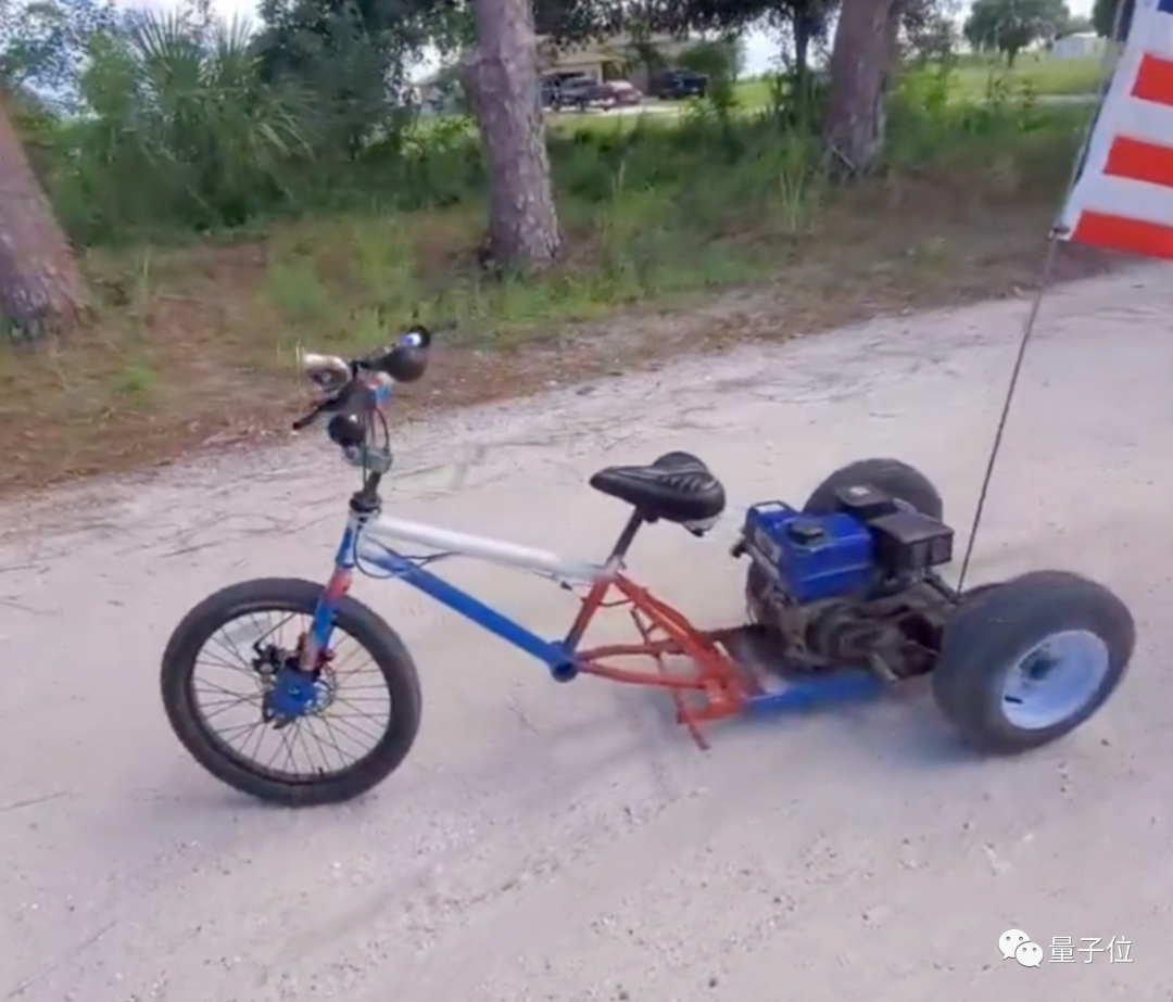

    除了发动机,桑松搞的发明创造有不少,大多与车、速度有关。
    比如只用1天时间搭出来的小车,能跑112公里/小时。
