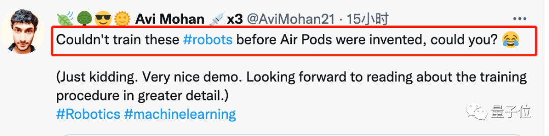

    有网友对这个研究结果“相见恨晚”:
    就不能在Air Pods出来之前训练出这个机器吗?
    有了这个机器人,就再也不怕那“不听使唤”的线了。

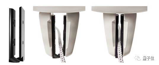

    首先是它的夹钳结构,这个夹钳(PC)触手既可以钳式(pinch-pinch)抓取,又可以笼式(cage-cage)抓取,也可以二者相结合(pinch-cage)。
    △图注:中间为笼式抓取,右边为钳式抓取
    钳式抓取时线不能任意滑动,而笼式抓取和两者结合抓取时,线能够滑动。
    笼式抓取可以在解结操作中用到,钳式、笼式结合抓取一般用来检测线有没有打结。
    多种抓取模式可以让机器人进行更多的操作,并且很适合整理较长的线。

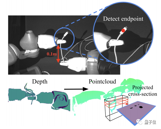

    其次是机器人的感知系统,它可以获知整理线的过程中这条线的“状态”:缠绕方式,打结的数量,何处打结··· ···从而影响机器人的后续操作。
    具体来说,感知系统包括端点探测,实时追踪线,结点探测等。
    端点探测是指感知要整理的线的两个端点,确保可以进行下一步操作。
    实时追踪线是通过传感器来探测整条线,从起点开始,追踪到交叉点就停止。
    节点探测是用于检测整根线中的结点个数,单纯的交叉点并能不算在其中。

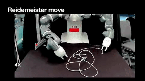

    1、Reidemeister移动:这个操作是在整理时的第一个动作,两个抓手抓住两端的结点,然后将其拉向两端,使线上的打结处都展现出来。

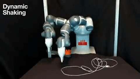

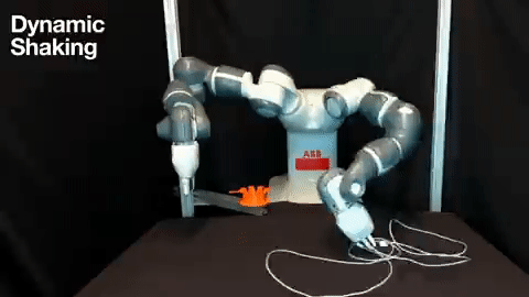

    2、摇晃:晃动缠绕的线主要有两个用处,其一是当线的两端很难找到,无法进行Reidemeister移动时,通过晃动来寻找端点,其二是摇晃可以使打结处松动,更利于后续操作。

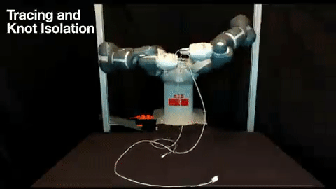

    3、物理跟踪:整理线时,需要一个臂紧抓住线的一端,另外一个臂滑动追踪打结处。

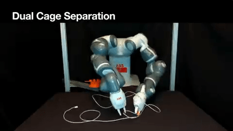

    4、结点隔离:当解开上一个结时,就要立即执行这个操作,把已经处理好的部分拨到一边。
    5、双笼分离:这个是解开打结处的一个重要动作,两个抓手抓住节点内的两点,然后向两端拉开,结就打开了

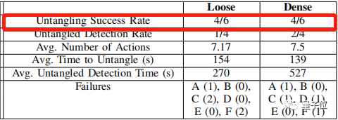

    最长可整理3米的线
    在加州大学团队的研究中,这个机器人最长可成功解开3米的数据线。
    并且当线中存在一个结时,机器人解开的成功率为 67%,存在两个结时,解开的成功率为 50%。
