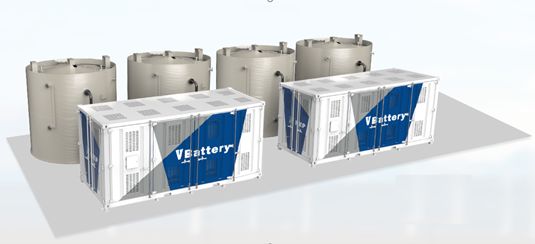

    以融科储能的钒电池储能系统为例,功率250kW的钒电池系统由功率集装箱(20尺)、2个外置储罐、电池管理系统及管路等辅件构成。如果需要500kW的钒电池系统怎么办呢?将2个功率集装箱串联后,增加2个外置储罐,接入一台500kW变流器,即可实现。
    以此类推,钒电池可以组合成更大规模电池组,其输出功率可达数百兆瓦,可以存放数十万度电。看到这里,是不是觉得钒电池也并不是“一无是处”。
    图:融科储能500KW钒电池储能系统;资料来源:融科储能官网

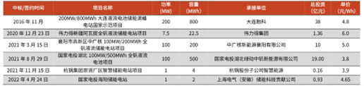

    接着再来看看成本。钒电池初装成本较高可以说是钒电池最大的缺点,也是制约行业发展的一大痛点。目前钒电池价格仍然是锂离子电池的2倍以上,跟成熟的铅酸电池相比更是没有价格优势。
    图:国内部分钒电池项目信息及成本计算;资料来源:北极星储能网,光大证券

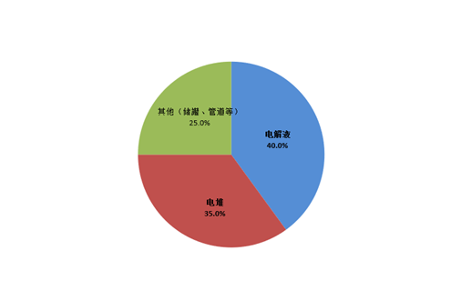

    电解液不仅是钒电池的重要部分也是成本的大头,占钒电池总成本比例约40%。换言之,电解液成本能否降下来成为钒电池降本的关键。

    图:钒电池成本构成;资料来源:IRENA,锦缎研究院整理
