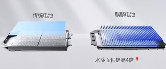

    此外,麒麟电池还使用了大面积冷却技术,电池包将水冷功能件置于电芯底部与电芯之间,使换热面积扩大了四倍。电芯控温时间缩短至原来的一半,并支持5分钟快速热启动及10分钟快充。在极端情况时,电芯可急速降温,有效阻隔电芯间的异常热量传导。
