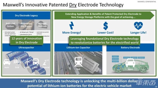

    2019年,特斯拉通过出售股票,以2.35亿美元收购了Maxwell公司。后者为其超级电容器研发出了干电极技术和干式涂布工艺。
    据了解,Maxwell的干电极技术和干式涂布工艺不仅可以让电动汽车的续航能力得到提升,而且该项技术还可以大幅简化制造工艺,制造成本可以减少10至20个百分点,还能让电池能量密度至少提升20至30个百分点。

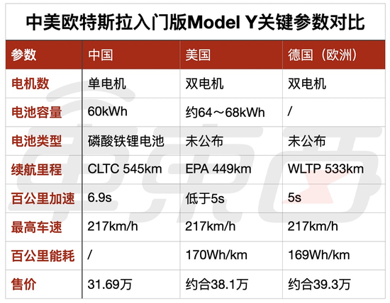

    而通过对中美欧特斯拉入门版Model Y的关键参数对比可以发现,4680版Model Y的续航和加速并没有明显的亮点,与传统2170电池并无很大差异。
    特斯拉官方解释说,用4680电池以后Model Y全驱版性能下降是为了让更多的人开上特斯拉Model Y。不过网友并不买账,认为特斯拉是为了不影响其他版本Model Y的销售,同时还想降低成本,既要面子,又要里子。

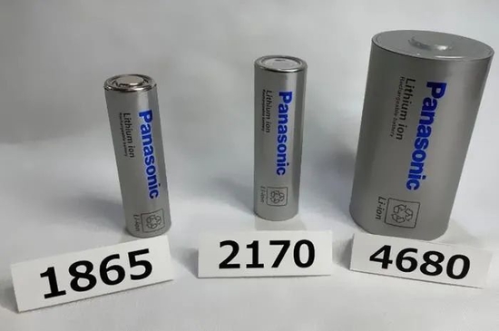

    为了达到这个目标,特斯拉从电芯的结构和材料上,都进行了革新——采用了更大的外形(直径46mm,高度80mm)、内部取消了极耳、用硅基材料替代了碳基负极,并进一步降低了正极钴元素的含量。

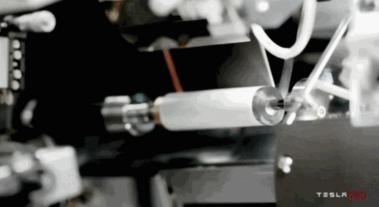

    生产时需先对电极进行湿法处理,然后再将其引入到干电极技术,具体流程是将粉末状的材料压成膜,然后进行干电极涂层,这一加工过程的工艺也比较复杂,当时特斯拉还未实现量产。但好处是采用这一技术后,电池生产操作难度也降低了10倍。

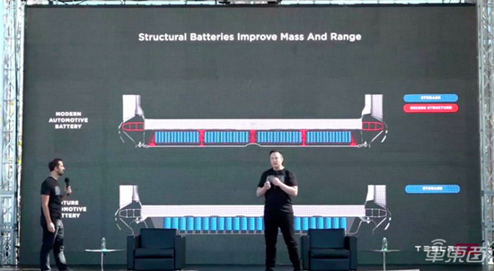

    当时马斯克也聊了4680电芯的装配,他表示,就像飞机的结构燃料箱位于机翼中一样,特斯拉的电芯也将直接装入底盘,成为车辆底盘的一部分(即CTC技术)。

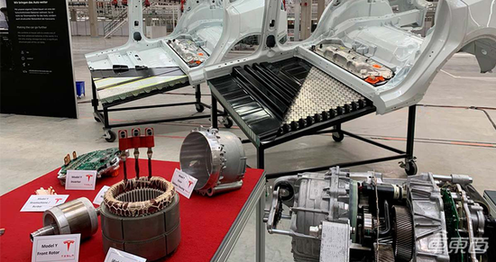

    这个技术首先是要用先进的一体冲压技术来做出车身,然后再将电芯装入车辆中部。特斯拉表示,这种装配工艺在保持容量不变的情况下,能够省掉370个车身零部件,减轻10%的车身重量,同时还电池更接近车身中心,能够更好平衡车身,提升稳定性。

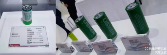

    而国内最早拿出4680电池中国企业恐怕要数比克电池了。2021年3月19日,中国国际电池技术展览会(CIBF 2021)在深圳开幕,比克电池携带多种规格的电池实物参展,其中就包括4680电池。
    比克电池副总裁李丹在接受采访时透露,4系列(直径46mm电芯产品)目前主要是定制产品,客户可以与比克电池进行联合开发、制定电池的具体参数,而非定制化的量产版本大约会在2022年年底面世。
    在2021上海车展上,亿纬锂能也将自家的4680电池带上了展台。
    亿纬锂能基础材料与技术研究室主任冀亚娟在接受采访时表示,亿纬锂能布局的是46800和46950两个大圆柱电池。公司在2023年后会逐步将大圆柱电池进行市场推广,预计2023时年产能达到20GWh,2024年达到40GWh。
